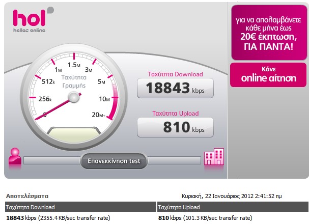

aris20 Ιανουάριος 3, 2012 Author #92 Ιανουάριος 3, 2012 Nαι, και εαν δεν σου είναι κόπος πάνε σε κάποιον γείτονα και δες τα stats του, πόσο margin/attenuation έχει. Να ξέρεις, δεν γνωρίζουν τι τους γίνεται... Εάν επιμένεις θα το πετύχεις. Πάρτε και ένα γράφημα, είπα να κάνω ένα reset το router να δώ πόσα θα πιάσει. 18Μbps, αλλά η αποδοτικότητα της είναι στα Μπορεί κάποιος με 18Mbps συγχρονισμό να κάνει speedtest να δεί πόσο του βγάζει το speedtest.net?
venom7 Ιανουάριος 5, 2012 #93 Ιανουάριος 5, 2012 Τελικά όλα καλά!!! Πήρα τηλ στην HoL και τα είπαμε!!!:devil: Τελικά όντως με είχαν βάλει σε προφίλ 12άρι όπως πολύ υποψιαζόμουν αλλά και πολύ σωστά μου είπες και εσύ Άρη και όχι προφίλ με χ,ψ,ζ snrm. Τους είπα ότι έπιανα παραπάνω και να με βάλουν σε 24άρι και με έβαλαν σε 20άρι τελικά επειδή ούτως η άλλως μέχρι 16 έπιανα και είναι καλύτερα μου είπαν αλλά δεν έχει και νόημα να με εβαζαν σε 24 κιόλας,πιστεύω. Εν τέλη πιάνω 16 τώρα στις καλές και πραγματικό 13+!!!:fun: Οπότε όλα καλά! Άμα είναι μπορεί να ανεβάσω και screen shot αύριο από speedtest.net,HoL αλλά και άλλα.

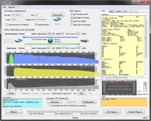

icsd08063 Φεβρουάριος 1, 2012 #96 Φεβρουάριος 1, 2012 @H4ckerman Consider it done Από χθες παίζω μπάλα με το Netgear DGN2200. Απλά υπάρχουν ορισμένα θέματα... Αρχικά, λίγες ώρες πριν συνδέσω το Netgear, μου έκανε μία αποσύνδεση το Dlink. Ομολογώ, ήταν ίσως η πρώτη που είδα από το router όσο καιρό το έχω. Το θέμα είναι μετά το περιστατικό αυτό, κλειδώσα με το Dlink στα 13 σχεδόν και τώρα με το Netgear κλειδώνω στα 12700+. Ανέβηκε βέβαια το upload μου Έχουν αλλάξει λίγο τα στατιστικά της γραμμής μου... Ενώ πριν: Πως μπορώ να πειράξω τώρα το SNR? Από τα λίγα που διάβασα, κατάλαβα ότι πρέπει να κάνω enable το telnet και μετά να παίξω με DMT. Σωστά τα λέω ή λέω βλακείες...? edit Όλα ok με το DMT.

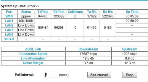

aris20 Φεβρουάριος 4, 2012 Author #97 Φεβρουάριος 4, 2012 icsd08063 έγραψε: @H4ckermanConsider it done Από χθες παίζω μπάλα με το Netgear DGN2200. Απλά υπάρχουν ορισμένα θέματα... Αρχικά, λίγες ώρες πριν συνδέσω το Netgear, μου έκανε μία αποσύνδεση το Dlink. Ομολογώ, ήταν ίσως η πρώτη που είδα από το router όσο καιρό το έχω. Το θέμα είναι μετά το περιστατικό αυτό, κλειδώσα με το Dlink στα 13 σχεδόν και τώρα με το Netgear κλειδώνω στα 12700+. Ανέβηκε βέβαια το upload μου Όλα ok με το DMT. [ATTACH]47913[/ATTACH] Πολύ καλά.... Τρέξε από command στο Cli "adslctl configure --snr 65491" και σε κόβω να πατάς τα 19...
venom7 Φεβρουάριος 4, 2012 #98 Φεβρουάριος 4, 2012 aris20 έγραψε: Τρέξε από command στο Cli "adslctl configure --snr 65491" και σε κόβω να πατάς τα 19... Για γίνε λίγο πιο συγκεκριμένος να το τσεκάρω και εγώ αυτό ρε συ!!!Τι και πως.
aris20 Φεβρουάριος 6, 2012 Author #99 Φεβρουάριος 6, 2012 venom7 έγραψε: Για γίνε λίγο πιο συγκεκριμένος να το τσεκάρω και εγώ αυτό ρε συ!!!Τι και πως.H εντολή πραγματοποιήται συνήθως στα Netgear, και όχι στα άλλα routers.Δεν χάνεις να την δοκιμάσεις μήπως δουλέψει, και εάν δεν δουλέψει απλά κάνε ένα restart το router..Απλά αναγκάζει το SNR να μειωθεί και άλλο, αλλά συνήθως η μεγάλη πτώση του ρίχνει το Οutput Power, με αποτέλεσμα να συγχρονίζει χειρότερα.. Διότι μέχρι τα 65536 έχει 18-19dbm ενώ με κάτω από 65536 έχει 17,1dbm περίπου... Και για να μπορέσουμε να δούμε πάλι άνοδο πρέπει να το μειώσουμε κατά πολύ.Πειραματίσου, εάν πετύχει η εντολή θα με καταλάβεις.
