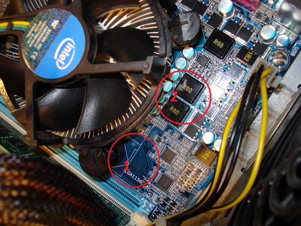

morpheusgr Ιανουάριος 27, 2011 Author #4 Κοινοποίηση Ιανουάριος 27, 2011 Τελικα μετρησα το κουτι μου και οι διαστασεις μου ειναι οι εξης: Κουτι εξωτερικα 200mm Κουτι εσωτερικα (χωρις τις πλαϊνες λαμαρινες) 196,5mm Μητρικη σημειο 1 180mm Μητρικη σημειο 2 171mm Με αυτες τις διαστασεις πιστευω θα χωρεσει χωρις προβλημα και καποια μεγαλη (tower) ψυκτρα. Ετσι μαλλον θα παω για την Xigmatek Aegir η οποια εχει διαστάσεις 130 mm (W) x 159 mm (H) x 66.4 mm (D) Link to comment Share on other sites More sharing options...

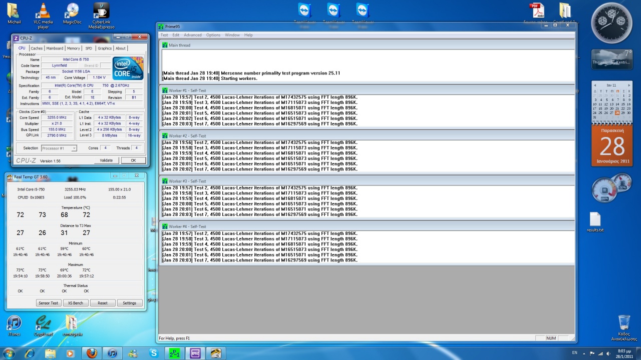

morpheusgr Ιανουάριος 28, 2011 Author #6 Κοινοποίηση Ιανουάριος 28, 2011 Σημερα την πηρα, την εβαλα με δυο ανεμιστηρες, πηρα εναν δευτερο ιδιο με αυτον που εχει στη συσκευασια του. Τωρα εχω πολυ χαμηλοτερο θορυβο και επιδοσεις αν και το περιμενα να ειναι πιο κρυο. Ανεβασα το bclk στα 155MHz και εχω τις παρακατω θερμοκρασιες μετα απο σχεδον 23 λεπτα στρεσαρισματος (large FFT με prime95) της cpu. Link to comment Share on other sites More sharing options...

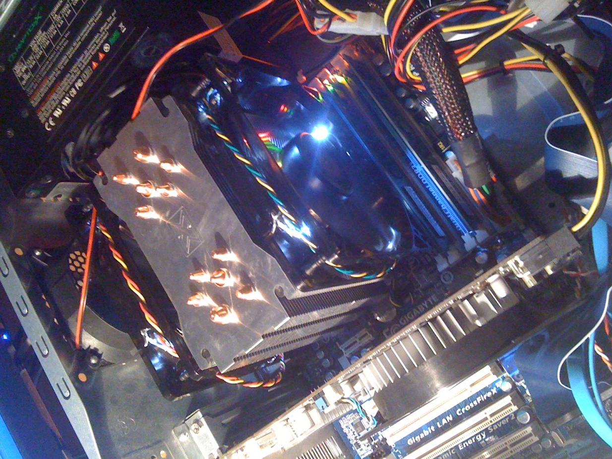

morpheusgr Ιανουάριος 28, 2011 Author #7 Κοινοποίηση Ιανουάριος 28, 2011 Ωριστε και μια φωτο με την ψυκτρα μεσα στο κουτι Περιμενω να μου ερθει και ενας ανεμιστηρας μεγαλυτερος για να αλλαξω αυτον που φαινεται πανω στο κουτι, ισως να υπαρξει καποια βελτιωση στις θερμοκρασιες. Ενδεχεται να αλλαξω και την παστα, χρησιμοποιησα αυτη που ειχε μεσα στο πακετο της ψυκτρας. Ποια μεθοδο θεωρειτε καλυτερη για την εφαρμογη παστας σε τετοια ψυκτρα, μικρη ποσοτητα στο κεντρο της cpu η να απλωσω την παστα στην cpu? ακομα ειδα στο πλαισιο καποιο υλικο σαν υποκαταστατο της παστας, εχει καλυτερες επιδοσεις απο την Arctic Silver 5? Link to comment Share on other sites More sharing options...
Boton Φεβρουάριος 7, 2011 #8 Κοινοποίηση Φεβρουάριος 7, 2011 Παστα όπως και να την βαλεις το ίδιο. Ενα μπαλάκι στο κέντρο και είτε βάζεις την ψύκτρακαι το βαρος κανει την δουλειά είτε την απλώνεις εσύ.Επίσης για καμια περιπτωση δεν θα βαλεις αυτο το pad. Μια χαρα ειναι η as5. Αν θες κατι διαφορετικο μπορεις να βαλεις και την eworld.com.gr Ο κόσμος της Πληροφορικής Link to comment Share on other sites More sharing options...
AIRETIKOS Φεβρουάριος 8, 2011 #9 Κοινοποίηση Φεβρουάριος 8, 2011 Mε 30 ευρώ COOLER :: Cpu Cooler Arctic Freezer Xtreme Rev.2 for Intel and AMD Socket 775 / 939 / 1156 / 1366 / AM2 / AM2+ / AM3 - Visionstudio.gr την εχω εγω και στο idle 22-23 βαθμους max load 48 βαθμους σε εναν i7 860 Link to comment Share on other sites More sharing options...

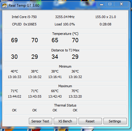

morpheusgr Φεβρουάριος 10, 2011 Author #10 Κοινοποίηση Φεβρουάριος 10, 2011 Εχω αλλαξει το πισω ανεμιστηρα που φαινεται στη φωτογραφια πιο πανω με εναν 92mm και στην μπροστα μερια χαμηλα εχω δυο NoiseBlocker BlackSilent X1.Πανω στην ψυκτρα εχω αυτον που ερχεται μαζι με την Aegir και εναν Xigmatek XLF-1254 BlackLine.Οι θερμοκρασιες μου δεν ειχαν σχεδον καμια διαφορα με την αλλαγη των ανεμιστηρων, σκεφτομαι ενδεχομενως αν βρω τροπο να τον στερεωσω να βαλω μπροστα στη θεση των δυο 80mm εναν 120mm ανεμιστηρα για καλυτερη εισαγωγη αερα στο κουτι. Στην πισω πλευρα δεν εχω υποδοχη για μεγαλυτερο ανεμιστηρα απο 92mm εκτος και αν ανοιξω δικη μου τρυπα στη λαμαρινα. Στο πανω μερος και στη βαση του κουτιου δεν υπαρχουν αλλες τρυπες για ανεμιστηρα. Αν μπω στη διαδικασια του τρυπηματος τοτε θα ανοιξω μια στη βαση για να παιρνει απο εκει αερα η καρτα γραφικων. Μετα δε γνωριζω αν εχει νοημα και που μπορω να βαλω κατι αλλο για να βελτιωσω τις θερμοκρασιες.Δεν ξερω αν θα εχει θετικο αποτελεσμα η χρηση καποιου ανεμιστηρα σαν και αυτο σε ορθια θεση σε καποιες θεσεις 5,25" για εισοδο αερα στο κουτι. Link to comment Share on other sites More sharing options...
morpheusgr Φεβρουάριος 11, 2011 Author #11 Κοινοποίηση Φεβρουάριος 11, 2011 Με τους ανεμιστηρες που ανεφερα στο προηγουμενο μηνυμα εχω δυο βαθμους διαφορα απο τις προηγουμενες μετρησεις. Η θερμοκρασια μετρηθηκε παλι μετα απο 28 λεπτα small FFTs. Link to comment Share on other sites More sharing options...
