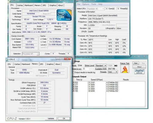

Λοιπόν παραθέτω τα αποτελέσματα με εικόνες.
Το τεστ έτρεξε με θερμοκρασία δωματίου 23 βαθμούς ( λόγω καλοριφέρ :p ).
Απενεργοποίησα και όλα τα save energy από το bios και το smartfan. Οπότε και τα clock έτρεχε στην κανονική του ταχύτητα και το fan της ψύκτρας στην full ταχύτητα του.

Λοιπόν και πάλι οι θερμοκρασίες σου είναι άριστες για αερόψυξη.. :T::T:
Τα 3,2GHz τα έχεις για πλάκα με τέτοιες θερμοκρασίες.. Καλά 47C σε Full Load?

σόρρυ αλλά έχω μία απορία..
έχω q6600 o/ced στα 3.00
και έχω περίπου τα ίδια gfolps
mo/bo:gigabyte x48-dq6
coller:akasa nero στριμωγμένη μέσα σε ένα στενό case σε μικρό χώρο....ουσιαστικά χωρίς exhaust
sorry για το hi-jack
edit κάτι παίζει και δεν μου εμφανίζει την εικόνα από burn test...fixed

Ok τώρα την είδα εγώ, απλά έβαλες λάθος link δεν ξέρω..
Λοιπόν όντως τα GFlops είναι πολύ λίγα...
Δοκίμασε να κάνεις ClearCmos να δείς σε stock συχνότητες πόσο βγάζει..
σε stock δοκίμασα πρίν από λίγο...
είχα 26,500 περίπου....
edit....aris20 την έστρωσα την φώτο..
edit2...πάω για clearCmos....και βλέπουμε....

μετά από ClearCmos
πήρα περίπου +1000GFlops σε κάθε συχνότητα..
δηλαδή @stock 27000
@3.0ghz 31000+
πάλι χαμηλά είναι....το περίεργο είναι ότι τώρα έχω -5 βαθμούς κάτω σε load

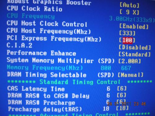

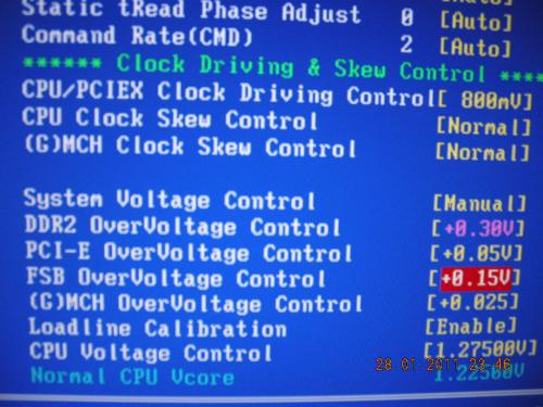

@aris 20
αυτή τη στιγμή είμαι με αυτές τις ρυθμίσεις... απλά με cpu-z βλέπω voltage1.264
μήπως να ανεβώ πάνω από τα 1,3vcore?....πωω τώρα που βλέπω τις εικόνες έχω λάθος στον Multiplier στις μνήμες...
πρέπει να το ανεβάσω ....μήπως με κόβει το cieftec 650w modular?

Bασικά έχεις πάρα πολύ χαμηλή τάση...!! Σε έναν φίλο μου που του τον πήγα στα 3,42GHz τον Q6600 (G0) ήθελε 1.46-1.48V... Έχεις πολύ καλό κομμάτι φαίνεται..
Οι ρυθμίσεις που έχεις στο Bios καλές φαίνονται.. Μόνο τις RAM γιατί 667? Αφού έχουν και 800ΜΗz, για πάνε το 2.00Α στο 2.33.
Λογικά θα τις πάει στα 800MHz, επίσης γιατί τόσο ψηλά Timmings? 6-6-6-18? Τόσο χρησιμοποιούνε οι RAM σου?
