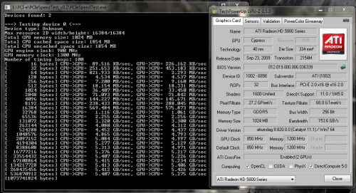

leoangel Φεβρουάριος 22, 2011 #51 Φεβρουάριος 22, 2011 hyperion έγραψε: συγγνωμη μα ποιο ειναι ακριβως το προβλημα.? βλεπω υπαρχουν 2 κατηγοριες ατομων αυτοι που πιανουν τα gbps και εκεινοι τα mbps...πιστευω δε σημαινει τιποτα και ισως υπαρχει πιθανοτητα σφαλματος μετρησης...δεν μιλαμε για 1 και 2 περιστατικα...αλλα 2 ομαδες πολλων υπολογιστων εδω περα...και προφανως το ονομα του θεματος ειναι τρομερα ακυρο, δεν εμφανιζεται μονο σε 69χ0...και σε 5χχχ ανετα... Uploaded with ImageShack.us λες και τα x58/p55 αποδειχτηκαν χειροτερα των προγενεστερων ή των AMD...σε λιγο θα μας πει το προγραμμα οτι μας δουλευει η ιντελ με τα pciexpress...(???) δεν κολλαει το σκηνικο οι αλλες πλατφορμες χανουν σε ολα τα τεστ, και νικανε μονο σε αυτο...δεν το θεωρω τυχαιο...το προγραμμα εχει "θεμα"...:shout: Διαβασε τις μετρησεις που εχει κανει ο papatsonis-tsitas πιο πανω.Το προγραμμα μετραει μια χαρα.Υπαχρχει οντως προβημα!!!!
venom7 Φεβρουάριος 22, 2011 #52 Φεβρουάριος 22, 2011 1ον)Έχω ξενερώσει που ο καθένας ποστάρει το μακρύ και το κοντό του!Η ονομασία του thread είναι "PCIe Performance Problem with X58/P55 and 69x0 "!Τεσπα! 2ον)Pap here is mine 6950->6970... 3ον)Τι λέτε να παίζει τελικά???
greenforce13 Φεβρουάριος 22, 2011 #53 Φεβρουάριος 22, 2011 venom7 έγραψε: 1ον)Έχω ξενερώσει που ο καθένας ποστάρει το μακρύ και το κοντό του!Η ονομασία του thread είναι "PCIe Performance Problem with X58/P55 and 69x0 "!Τεσπα!2ον)Pap here is mine 6950->6970... 3ον)Τι λέτε να παίζει τελικά??? Οπως ειπε κ ο φιλος dmarccos πιο πανω το κανουμε απλα για συγκριση.
