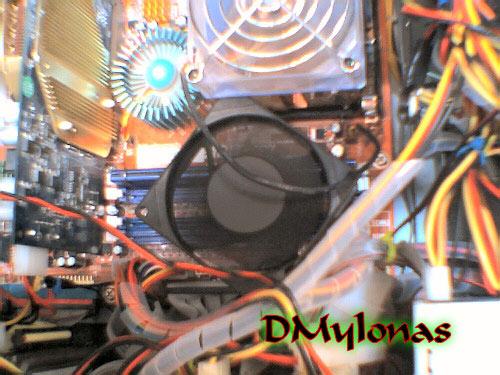

DMylonas Posted June 11, 2004 #6 Share Posted June 11, 2004 Εγώ με 3v της έβαλα και έναν fanny να την φυσάει, ετός από τις ψύχτρες.... Με το θερμόμετρο από τον hardcano που μέτρησα, η θερμοκρασία της έφτανε τους 42C, σε memtest.... Link to comment Share on other sites More sharing options...

DMylonas Posted June 11, 2004 #8 Share Posted June 11, 2004 Το έβαλα ανάμεσα στις ψύχτρες και τα chip της μνήμης....... σε όσο κενό υπήρχε.... Link to comment Share on other sites More sharing options...
