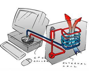

Thamthamal Μάϊος 29, 2004 Author #4 Κοινοποίηση Μάϊος 29, 2004 To Xice λειτουργεί ως εξής (εικονίτσα από το λινκ που ανέφερα παραπάνω...) Link to comment Share on other sites More sharing options...
kaynd Μάϊος 29, 2004 #5 Κοινοποίηση Μάϊος 29, 2004 Όσο για το σχέδιο που μας δείχνεις μη φαντάζεσαι ότι είναι κάτι το διαφορετικό από αυτό που σου λέμε απλά είναι κλεισμένο μέσα σε ένα ωραίο κουτίΟ ανεμιστήρας εννοείτε ότι θα μπει πάνω στο ψυγείο .. αλλά μην ανησυχείς μερικοί αργόστροφοι 12αρηδες αρκούν..Όσο για τα υλικά που λέει ο vdeseris πάνω θέλω να πω κάτι Το ψυγείο δεν είναι απαραίτητο να είναι από ford transit, απλά πρέπει να είναι χάλκινο και κυψελοτό από εκεί και πέρα μπορούμε να βάλουμε ότι θέλουμε.Όσο για το μπλοκ eleven πράγματι είναι πολύ καλό αλλά πρέπει να έχεις υπομονή για να το πάρεις ο άνθρωπος έχει πήξει. Link to comment Share on other sites More sharing options...

Thamthamal Μάϊος 30, 2004 Author #7 Κοινοποίηση Μάϊος 30, 2004 Το ξέρω ότι η διάταξη του Xice είναι υλοποίηση της ίδιας ακριβώς αρχής με τη λύση του ψυγείου (απαγωγή της θερμότητας από το νερό στον αέρα) μόνο που έχει κάποιες ιδιαιτερότητες: Δεν έχει ψυγείο! Δεν έχει καν μεταλλικά μέρη! Είναι μόνο ένας πλαστικός σωλήνας (και ούτε καν μεγάλης διαμέτρου) που σχηματίζει ένα τούνελ αέρα περιστρεφόμενος πολλές φορές - μέσα σε ένα απλό κουτί που είναι ανοιχτό από πάνω κι από κάτω. Αυτό το τούνελ δημιουργεί το ίδιο τη ροή του αέρα, λόγω της διαφοράς θερμοκρασίας που επικρατεί στα δύο άκρα του. Αν η εκτίμησή μου είναι σωστή, το kit της Xice πρέπει να αποτελείται από περίπου 12m πλαστικό σωλήνα και παπαλα! Αυτό είναι όλο...Το review που αναφέρω παραπάνω καταλήγει σε θετικά συμπεράσματα, με δεδομένο ότι είναι απόλυτα παθητικό σύστημα (...καλά, όχι απόλυτα, έχει και αντλία...).Αναζητώ απόψεις από κόσμο που να το έχει χρησιμοποιήσει (που δεν νομίζω), ή (περισσότερο) απλά τις εκτιμήσεις πιο έμπειρων από μένα για το αν υπάρχει όντως περίπτωση να είναι αποτελεσματική μία τέτοια διάταξη, καθώς είναι απλούστατο να φτιαχτει homemade...(Αλλιώς, να ακολουθήσω τα άλλο σενάριο, μετά κι από την ενθαρρυντική μαρτυρία και του vdeseris: ψυγείο χωρίς φανάκια και επιτέλους ησυχίααααα...)Όσο για το waterblock:Σκεφτόμουνα, προσανατολιζόμενος κυρίως από το κόστος, να παραγγείλω από γερμανία ένα της Innovatek, και συγκεκριμένα αυτό, από εδώ: http://www.oc-card.de/pd-1509118922.htm?defaultVariants=search0_EQ_Sockel%20A_AND_{EOL}&categoryId=157 χωρίς βέβαια να περιμένω τρελές επιδόσεις... Η τιμή είναι καλή και περιλαμβάνει βάση στήριξης και fittings.Τι λέτε για αυτό, λοιπόν; Θυμίζω, ότι για OC δεν καίγομαι...Αλήθεια, με αυτά τα ¨ερασιτεχνικά¨ waterblocks τι παίζει; Πώς παραγγέλνει κανείς ένα από τον 11, από τον Cathar (που λέει ο λόγος, δηλαδή) κλπ; Και ποιο είναι το κόστος; Και τι δυνατότητες μαζικής παραγωγής έχει τελικά ο Eleven; Link to comment Share on other sites More sharing options...
georgeadams Μάϊος 30, 2004 #8 Κοινοποίηση Μάϊος 30, 2004 Μου φαίνεται περίεργο ένα σύστημα με απλούς σωλήνες (και μάλιστα πλαστικούς) να έχει καλύτερες ιδιότητες απαγωγής θερμότητας από ένα ψυγείο (άσχετα από την ύπαρξη ή όχι ανεμιστήρων).Σε ένα ψυγείο μέτριου μεγέθους, η επιφάνεια που έρχεται σε επαφή με τον αέρα είναι πολύ μεγαλύτερη (λόγω των πτερυγίων του ψυγείου) από την επιφάνεια του απλού σωλήνα του XICE. Ακόμα, ο χαλκός έχει πολύ καλύτερη θερμοαγωγιμότητα από το πλαστικό.Αν κάτσεις να διαβάσεις κάποια παλιότερα topics θα σου λυθούν οι περισσότερες απορίες. Έχουν γραφτεί ήδη πάρα πολλά επί του θέματος (πχ για τον eleven, ή για ένα σύστημα παραπλήσιας φιλοσοφίας με το XICE, το Reserator της Zalman)... Link to comment Share on other sites More sharing options...
kaynd Μάϊος 30, 2004 #9 Κοινοποίηση Μάϊος 30, 2004 Το ότι μπορεί να εκμεταλλεύεται τη σχεδίαση του για να μη χρειάζεται ανεμιστήρα οκ Αλλά το ότι δεν έχει ψυγείο δε το δέχομαι μπορεί να μην είναι με την ίδια μορφή όπως χρησιμοποιείτε ευρέως Επίσης είναι απαραίτητο το να έχει μεταλλικά μέρη καθώς το πλαστικό δεν είναι καλός αγωγός της θερμότητας το ότι δε βλέπεις τίποτε το μεταλλικό εξωτερικά δε σημαίνει ότι δε θα υπάρχει εσωτερικά. Φαίνεται καλή κατασκευή πάντως.. αν το βρεις στην Ελλάδα πάρε το και κάνε μας μια παρουσίαση! Ο eleven δεν έχει δυνατότητα μαζικής παραγωγής φτιάχνει τα μπλοκ στο χέρι και το έχει ως χόμπι.. από κόστος δε ξέρω Link to comment Share on other sites More sharing options...
