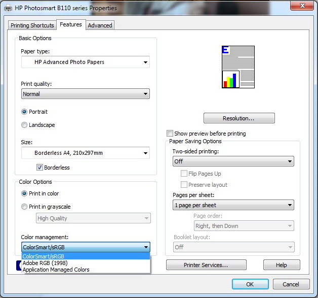

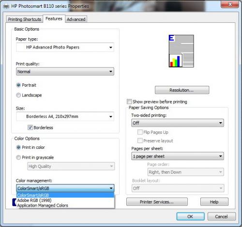

sadako Δημοσιεύτηκε Ιούνιος 3, 2011 #1 Κοινοποίηση Δημοσιεύτηκε Ιούνιος 3, 2011 Έχω μια Dell U2410, την οποία (δυστυχώς) δεν έχω βρει συσκευή να κάνω hardware calibration, και έναν εκτυπωτή HP Photosmart B110A.. Το θέμα από ότι έχω καταλάβει με κάποια ψάξιμο είναι γνωστό, εκτυπώνω και η εκτύπωση έχει σημαντική διαφορά σε σχέση με αυτό που εγώ έβλεπα στην οθόνη.. Συνήθως είναι κάπως πιο σκούρα, ενώ αν δοκιμάσω να δώσω λίγο contrast ή gamma πριν την εκτύπωση, τα χρώματα μπορεί να γίνονται πιο φωτεινά, αλλά παράλληλα γίνονται και πιο θαμπά..Υπάρχει τρόπος να "συντονίσω" τα 2, έτσι ώστε αυτό που βλέπω στην οθόνη να είναι το ίδιο (ή τουλάχιστον να μην έχει σημαντική διαφορά) με αυτό που βλέπω στο χαρτί; Κάτι είχε πάρει το μάτι μου για ICC profiles, αλλά δεν έβγαλα άκρη..Ευχαριστώ.. Link to comment Share on other sites More sharing options...

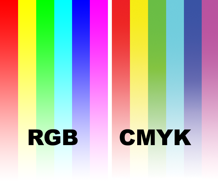

Wizard! Ιούνιος 6, 2011 #3 Κοινοποίηση Ιούνιος 6, 2011 Αν σε ενδιαφέρει για επαγγελματική χρήση, να το κάνεις. Αν απλά θέλεις να το κάνεις για να τυπώνεις μερικές φωτογραφίες, δεν αξίζει. Ο λόγος είναι πολύ απλός: Η οθόνη σου είναι RGB ενώ ο εκτυπωτής σου CMYK. Αυτό σημαίνει ότι έχουν διαφορετική γκάμα χρωμάτων, με το CMYK να έχει σαφώς μικρότερη. Οπότε, αν ρυθμίσεις την οθόνη σου να βγάζει τα χρώματα του εκτυπωτή, θα "χαλάσεις" την απόδοσή της. Αν δεις τη φωτογραφία παρακάτω, θα καταλάβεις τι εννοώ. Είναι η ΙΔΙΑ εικόνα δεξιά και αριστερά, αλλά η μία είναι όπως τη δείχνει η οθόνη, η άλλη όπως την τυπώνει ο εκτυπωτής. Link to comment Share on other sites More sharing options...
sadako Ιούνιος 6, 2011 Author #4 Κοινοποίηση Ιούνιος 6, 2011 Η χρήση είναι μεν επαγγελματική, ο κύριος λόγος που το θέλω είναι για να εκτυπώνω αρχιτεκτονικά renders που κάνω στον υπολογιστή, αλλά ακόμα δεν αποφέρει τόσα χρήματα (και έτσι όπως πάνε γενικά τα πράγματα δεν ξέρω αν θα γίνει ποτέ), έτσι ώστε να μπω στην διαδικασία να κάνω πιο επαγγελματικό τον εξοπλισμό μου.. Στην τελική, μπορώ να του δίνω τα jpg και ας πάει να τα βγάλει ο άλλος σε επαγγελματία.. Αυτό που παρέθεσε ο Wizard! έχει λογική, δηλαδή αυτή την διαφορά βλέπω κι εγώ ανάμεσα σε οθόνη και εκτυπωτή. Και οκ, αν συγκρίνω την εκτύπωση που έκανα εγώ στον HP Photosmart, με την ΙΔΙΑ εικόνα που εκτύπωσα έξω σε φωτοτυπείο σε laser εκτυπωτή, η δικιά μου ήταν ΣΑΦΩΣ πιστότερη όσον αφορά τα χρώματα (του laser ήταν λίγο πιο κοκκινωπή γενικά, είχε διαφορά πάντως). Απλά και στις 2 περιπτώσεις χάνουν σε φωτεινότητα, με αποτέλεσμα σε κάποια σκιασμένα σημεία να μην φαίνεται τι υπάρχει.. Η μόνη περίπτωση που είδα φωτεινά χρώματα ήταν έδωσα μια για δοκιμή σε φωτογραφείο (εκεί μάλιστα βγήκαν ακόμα πιο φωτεινά από ό,τι στην οθόνη), αλλά εκεί για μια φωτογραφία σε Α4 μου πήρε 4 ευρώ ). Δοκίμασα λίγο να παίξω με contrast και gamma πριν την εκτύπωση, αυτό που με έφερε πιο κοντά από άποψη φωτεινότητας ήταν να δώσω gamma 1.20, αλλά έγινε γενικά κάπως πιο "ξεθωριασμένη" η εικόνα.. Απλά, να παραθέσω κάτι από τις ρυθμίσεις του εκτυπωτή, γιατί στο color profile το έχω στο sRGB (το έβαλα εκεί γιατί και την οθόνη μου από τα presets έχω επιλέξει sRGB-αν λέει αυτό κάτι σε οθόνη που δεν είναι καλιμπραρισμένη). Δεν ξέρω αν απλά προσπαθεί να προσομοιώσει όσο μπορεί το sRGB.. Link to comment Share on other sites More sharing options...
