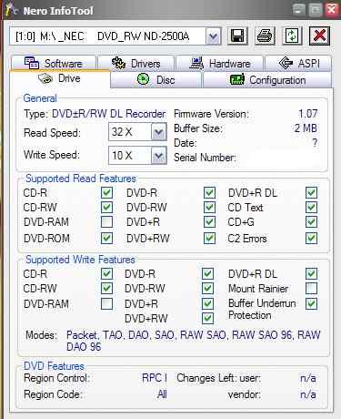

JiMk Ιούνιος 14, 2004 #42 Ιούνιος 14, 2004 Το φλάσαρα.... δεν έχω δοκιμάσει τίποτα ακόμα να γράψω..... αλλά δε μου εμφανίζεται ως 2510...
Hemispasm Ιούνιος 14, 2004 Author #43 Ιούνιος 14, 2004 Το pic δειχει οτι εχεις ακομα το 1.07??Xρησιμοποιησε το τελευταιο version του Νερο Info Tool - αυτο δεν εμφανιζει καν τις επιλογες DL στο read/write features.
JiMk Ιούνιος 14, 2004 #44 Ιούνιος 14, 2004 Το 1.06 είχα.... και κατέβασα το RAR που λες ότι γίνετε 2510.. έκανα turn off.... turn on... αφού ούτε καν στο Boot δεν λέει 2510.

enduracell Ιούνιος 14, 2004 #46 Ιούνιος 14, 2004 Παράθεση Αρχική απάντηση από JiMk Το φλάσαρα.... δεν έχω δοκιμάσει τίποτα ακόμα να γράψω..... αλλά δε μου εμφανίζεται ως 2510... χρησιμοποιείς παλίο info. με την τελευταία έκδοση πρέπει να σου δείχνει αυτό
Hemispasm Ιούνιος 14, 2004 Author #47 Ιούνιος 14, 2004 JiMk τo drive δεν προκειται να φανει σαν 2510, το fw που χρησιμοποιησες ειναι modified ετσι ωστε να δεχεται να flashαριστει απο το window flasher. Του προσθετει ολα τα χαρακτηριστικα του 2510 αλλα συνεχιζει να φαινεται 2500. Αν θελεις να φαινεται και 2510 (για ποιο λογο?) θα πρεπει να το flashαρεις με το DOS flasher με το fw του 2510.prokopas δοκιιμαστικες εγγραφες με SL@DL drives μεσω fw εχουν γινει σε forums οπως το frimware forum, cdrinfo και cdfreaks και συγκριτικα με εγγραφες απο "εργοστασιακα"DL drives δεν παρουσιαζουν διαφορες. Σε ολες τις εγγραφες παρατηρειται αυξηση των errors κατα την μεταβαση απο το ενα layer στο αλλο - αλλα μεσα στα αποδεκτα πλαισια.
