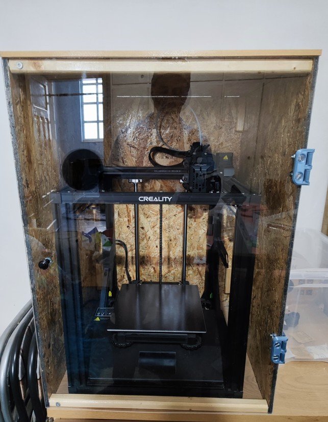

    παιδια λιγο υπομονη. Εχω μπλεξει με την γραφειοκρατεια του δημοσιου και .... ευχαριστω, καλως σας βρηκα Το κουτι αυτο βοηθαει κυρίως για να κρατησει μια πιο σταθερη θερμοκρασια που βοηθαει στις εκτυπωσεις. Βεβαια βοηθαει και σε αυτα που ειπες. Θορυβο/σκόνη αλλα και τυχόν οσμές αναλογα το υλικο που χρησιμοποιεις με καλυψες απολυτα δεν περασε καν απο το μυαλο μου. υπαρχει πιθανοτητα να παρει φωτια ο εκτυπωτης; ειμαι εντελως νεος στο αθλημα, δυο μηνες τον εχω και η αληθεια ειναι οτι δεν εχω ψαχτει ιδιαιτερα. Προς το παρον περναει δοκιμαστικη περιοδο, αν μου ταιριαζει ως "αθλημα" ή οχι. επειδη δεν ειναι μεγαλο το φορτιο εγινε με τον απλουστερο τροπο, κολλα και ξυλοβιδες απο το κατω μερος ωστε να μην φαινονται. δεν ηταν κατι ιδιαιτερο.

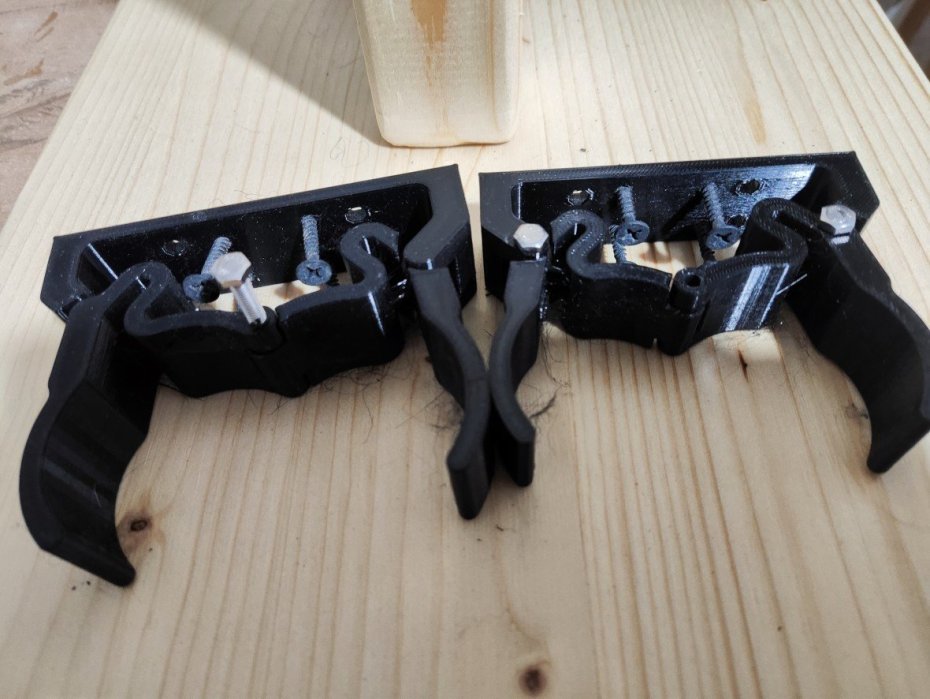

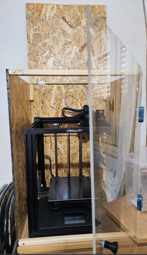

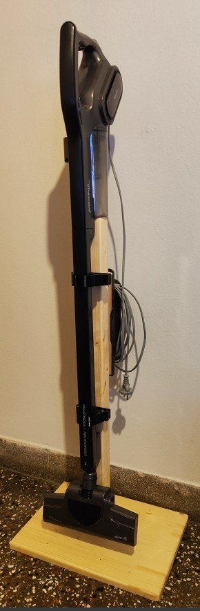

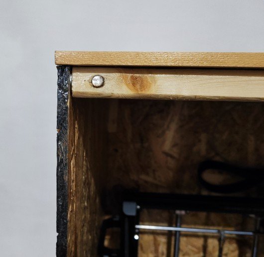

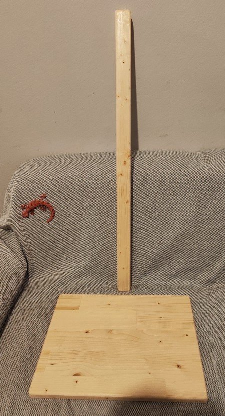

    γεια σε όλους παρακολουθώ το forum σας κάποιο διάστημα και επειδή μου αρέσει πολύ να κατασκευάζω πράγματα, ερασιτεχνικά πάντα, θέλω να προσπαθήσω να συμμετέχω όσο είναι δυνατόν, στο κομμάτι των κατασκευων κυρίως. Ελπίζω να είμαι ευπρόσδεκτος λοιπόν. και για αρχή με δυο μικρές κατασκευές 1. βάση για την σκούπα ένα κομμάτι από πάνελ ελάτης και ένα κομμάτι καδρόνι δυο βάσεις για την συγκράτηση κατασκευασμένες στον 3d εκτυπωτή. δεν δουλεύουν άψογα επειδή η σκούπα έχει οβάλ σχήμα και όχι στρογγυλό αλλά την δουλειά τους την κάνουν. https://www.thingiverse.com/thing:2029895 και μια μικρή βάση στο πίσω μέρος για το καλώδιο το αποτέλεσμα στην πράξη είναι λειτουργικοτατο 2. κουτί για τον 3d εκτυπωτή κατασκευή από osb 10 χιλιοστών, δυο μικρά κομμάτια ελάτης 2χ2 εκ. και ένα κομμάτι plexiglass μαγνητακια στο ξυλο και δυο ροδελες κολλημενες στο plexiglass για την συγρατηση μεντεσέδες κατασκευασμένοι στον εκτυπωτή https://www.thingiverse.com/thing:3484853 Το OSB περάστηκε με δυο χέρια βερνίκι κρούστας διάφανο για προστασία αλλά και για σφράγιση, κατά το δυνατόν, της φορμαλδεΰδης
