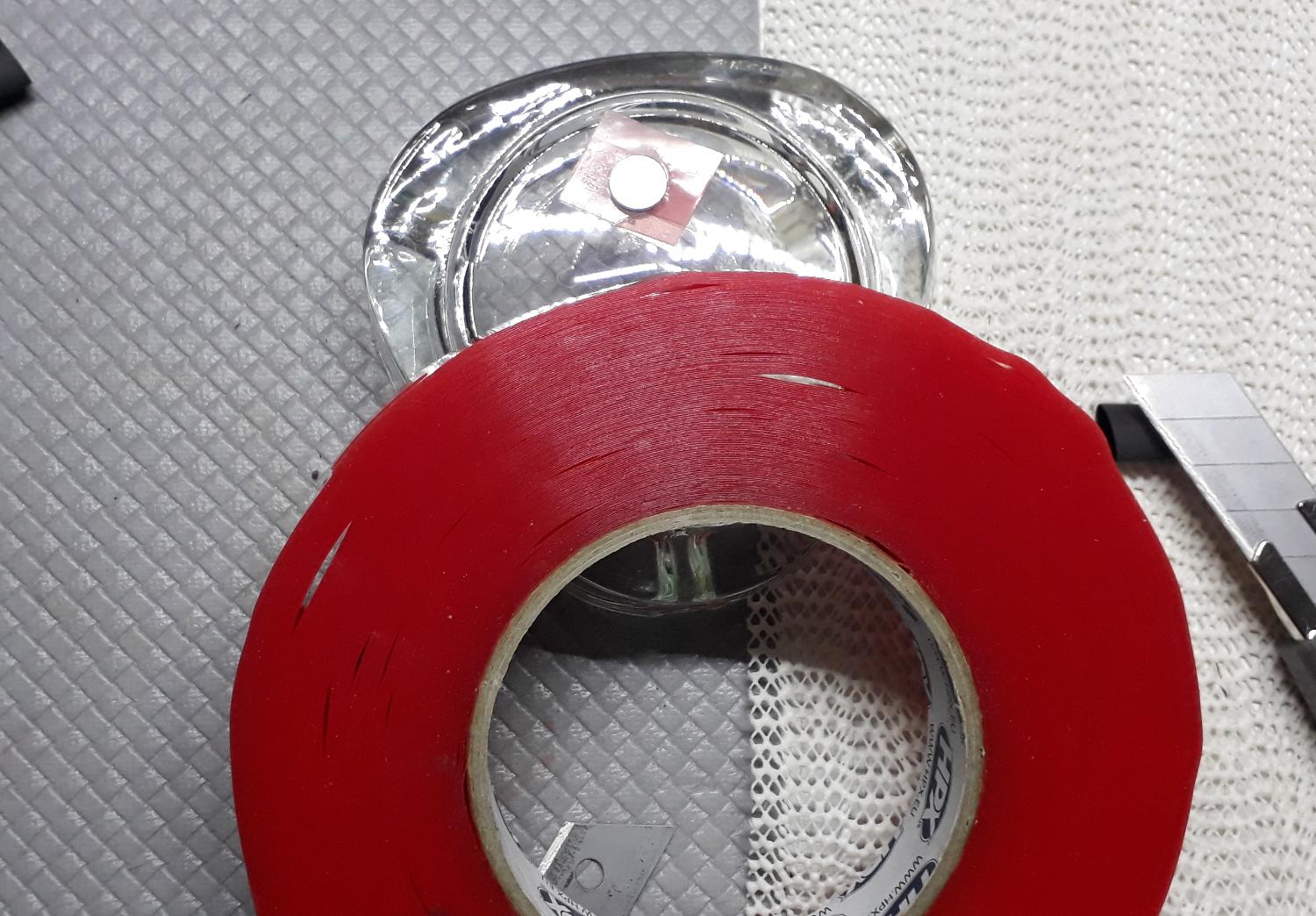

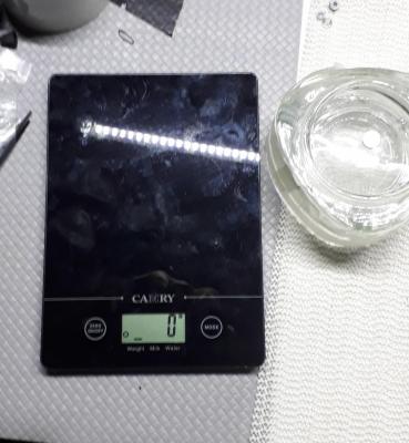

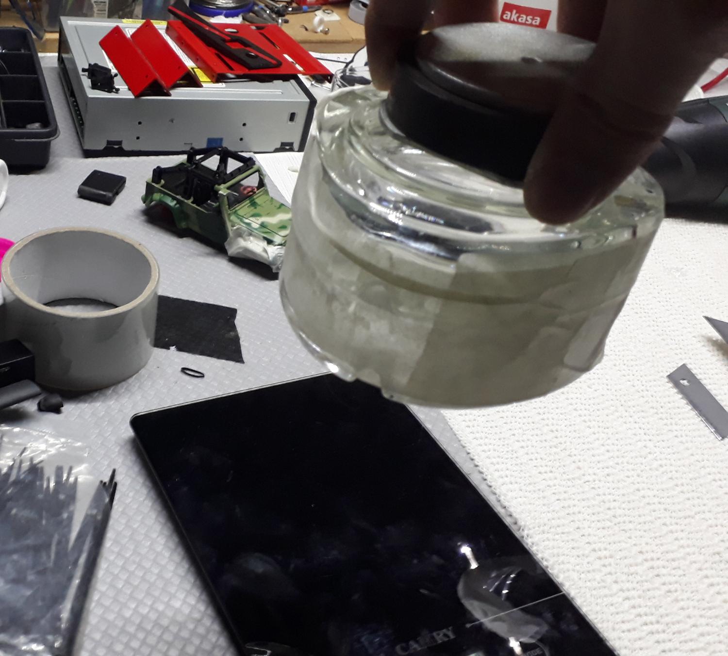

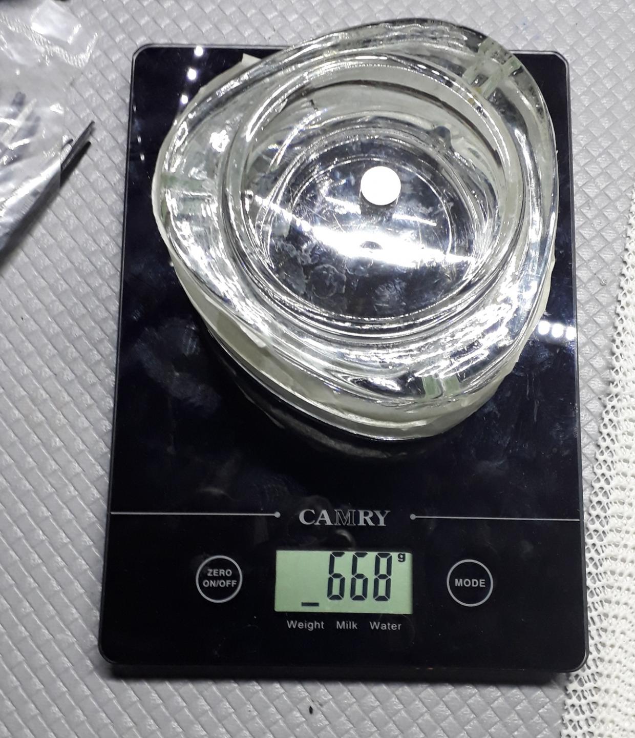

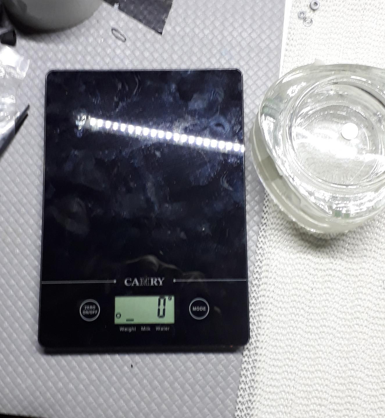

  6. πριν 2 ώρες, το μέλος idonthave έγραψε:
    Δεν θα έχεις θέμα  με τα ηλεκτρονικά μέρη.
    παρακάτω 2 μαγνήτες νεοδυμίου Φ10x1mm  μαζί με την ταινία αυτή, έκανα μια δοκιμή με 2 τασάκια (650gr) να τα σηκώσω,
    πέρα του μαγνήτη στην φωτογραφία δοκίμασα και με μέταλλο να τα σηκώσω όχι το ίδιο εύκολα όπως με το μαγνήτη
    αλλά σήκωσε το βάρος από τα τασάκια.
    Εσένα που τα πλαϊνά δεν θα έχουν την κάθετη θέση, θα κλείνει το πλαϊνό σωστά χωρίς πρόβλημα,
    επίσης έκανα μια δοκιμή να ξεκολλήσω τον μαγνήτη και πήγα να μείνω χωρίς νύχι, με κοπίδι ξεκόλλησε.
    20171117_152747.thumb.jpg.547557a67c6c70046c82b877d723c3ff.jpg20171117_194532.thumb.jpg.385c7961602e97282efd20acbb8284de.jpg20171117_194541.thumb.jpg.3eaff08700510ef8d8dc7dd01fa5fe55.jpg20171117_194657.thumb.jpg.b919cc711738c14685994a8866c7b1eb.jpg
    πολύ ωραία κι εγώ πιστεύω οτι δεν θα υπάρξει πρόβλημα.
    Αυτη η ταινία που χρησιμοποιείς είναι με πάχος 1ΜΜ ή 0,2ΜΜ;
    Να πάω λές στου 1MM ίσως είναι λίγο πιο δυνατή;

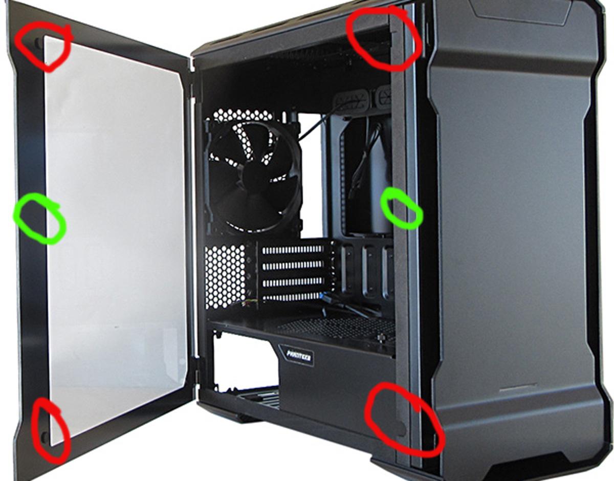

  12. καλησπέρα σας,
    εχω την έκδοση για matx tempered glass. Το κουτί είναι ποιοτικό και πολύ όμορφο.
    Το μόνο μου παράπονο είναι οτι οι μαγνήτες στην μεριά της πόρτας που κρύβονται τα καλώδια δεν είναι τόσο ισχυροί με αποτέλεσμα αν κουνήσεις το κουτάκι να ανοίγει.
    Το διάβασα και σε άλλα reviews του εξωτερικού το συγκεκριμένο θέμα
    Υπάρχει τρόπος να αλλάξουμε τους μαγνήτες με κάτι πιο ισχυρό ενδεχομένως χωρίς να κάνουμε ζημια στο τζάμι που είναι κολλημένοι;
    Ευχαριστώ.
