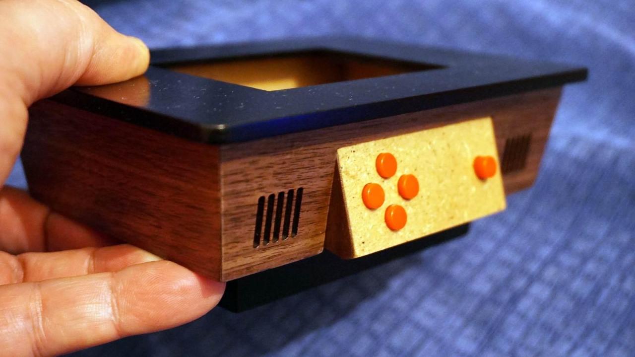

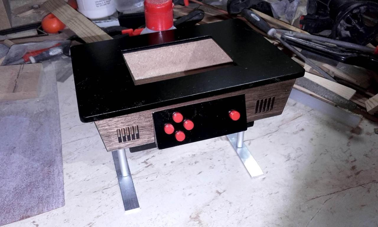

Το 'χα ξεκινήσει το καλοκαίρι Mini arcade coctail καμπίνα. Ολα σχεδόν τα κομμάτια κόπηκαν με το Laser και κολλήθηκαν με ξυλόκολλα. Οι καπλαμάδες κολλήθηκαν με ξυλόκολλα και τα "μανταλάκια" σφικτήρες, μετά την συναρμολόγηση για να έχουμε καλές γωνίες Το κάτω κομμάτι είναι ξεχωριστό που θα βιδωθεί με βίδες. Οπως και το κομμάτι με τα πλήκτρα, για να μπορέσω να το κολλήσω καπλαμά και να στερεώσω την πλακέτα από μέσα.- 2.882 απαντήσεις
