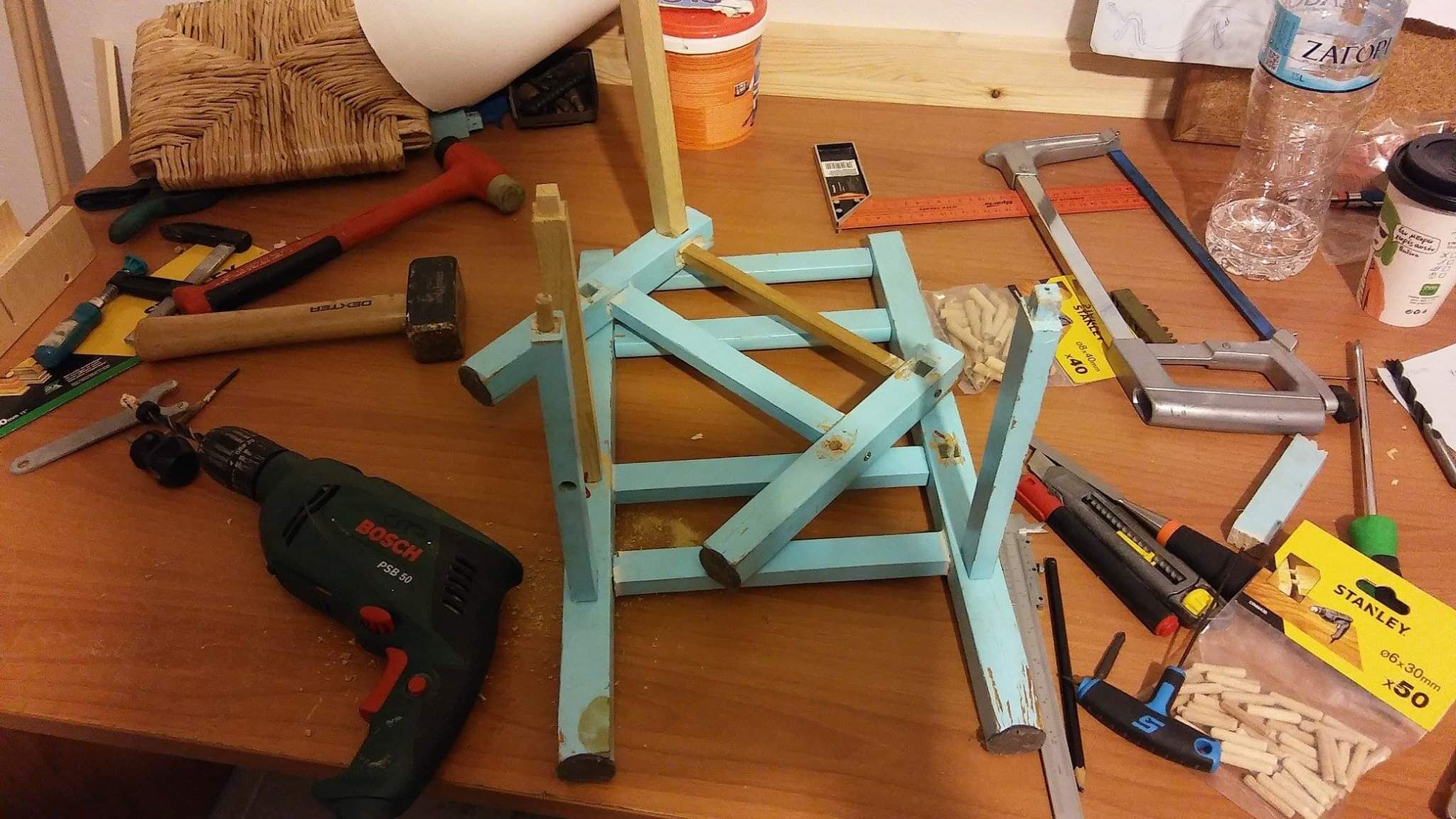

Μαστορέματα…. αλλά όχι 1 ημέρας …. Ένα καρεκλάκι του μικρού που είχε ραγίσει και σκέφτηκα στα γρήγορα να το αντικαταστήσω με ένα δοκαράκι σκληρού ξύλου (νομίζω οξιά) που μου είχε περισσέψει από το παρελθόν μου στον αερομοντελισμό…. Ξεμοντάρισμα και ξυλόκολλα…δυστυχώς δεν τράβηξα αναλυτικές φωτό. Το κακό είναι ότι ζήλεψε-ζήτησε και ο 2ος …γιος …..και η όρεξη με τα παιδικά καρεκλάκια ….. ανοιξε!!! όποτε παίρνει το μάτι μου πεταμένη σπασμένη καρέκλα μπαλκονιού ….και την πετάω στο πορτ μπαγκαζ … Ξεμοντάρω ….κόβω ….αγοράζω καβίλιες (πρώτη φορά χρησιμοποιώ) …. παίρνω διαστάσεις από το μπλε καρεκλάκι για να έχω ένα μπούσουλα τρίβω να φύγει το καφέ χρώμα ασταρώνω …. Και βάφω με πιστολι βαφής με ριπολίνη νερού που μου είχε περισσέψει από πέρυσι που έβαφα μία βιβλιοθήκη …..και πάμε και ανάποδα ….. εννοείται ότι μου έσταξε βέβαια …. είπαμε είμαι άσχετος …. το μόνο που έχω είναι όρεξη. Και σιγά που δεν θα ζήλευε και η μικρή…. Πάμε για ένα ακόμη … κοριτσίστικο αυτή την φορά… Κι άλλη πεταμένη/χαλασμένη καρέκλα… Πήραμε κλασσικά διαστάσεις από το προηγούμενο πορτοκαλί καρεκλάκι… Κόψαμε και βάλαμε πάνω τα ξύλα να δουμε ότι όλα πανε καλα…καβίλιες 10χιλ /σφικτηρες Και ένα κόντρα πλακέ για κάθισμα που υπήρχε πάχους νομίζω 1cm (με ρούτερ έγινε το λούκι για να χων έψει το κάθισμα) δίπλα ….δίπλα…. να κάνουν παρέα….- 2.908 απαντήσεις

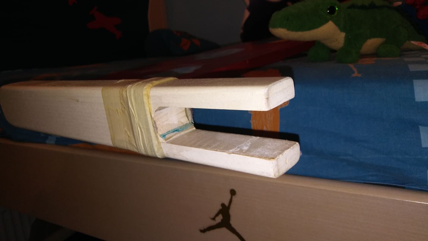

Αχ .... τώρα βρήκα χρόνο, τελικά έχεις δίκιο σε όλο το "σεντόνι" και σε ευχαριστώ και ξαναδιαβάζοντας το συνειδητοποιώ ότι είχα κάνει κάτι παρόμοιο στο κρεβατάκι του μεγαλύτερου γιου σε πλαϊνό αγοραστό το οποίο σε ένα άστατο ύπνο του μικρού έκανε ΚΡΑΚ, άλλα με πολύ πρόχειρο και γρήγορο τρόπο.....tire wrap και χαρτοταινία να μην φαίνεται έντονο το μαύρο του δεματικού ....- 2.908 απαντήσεις

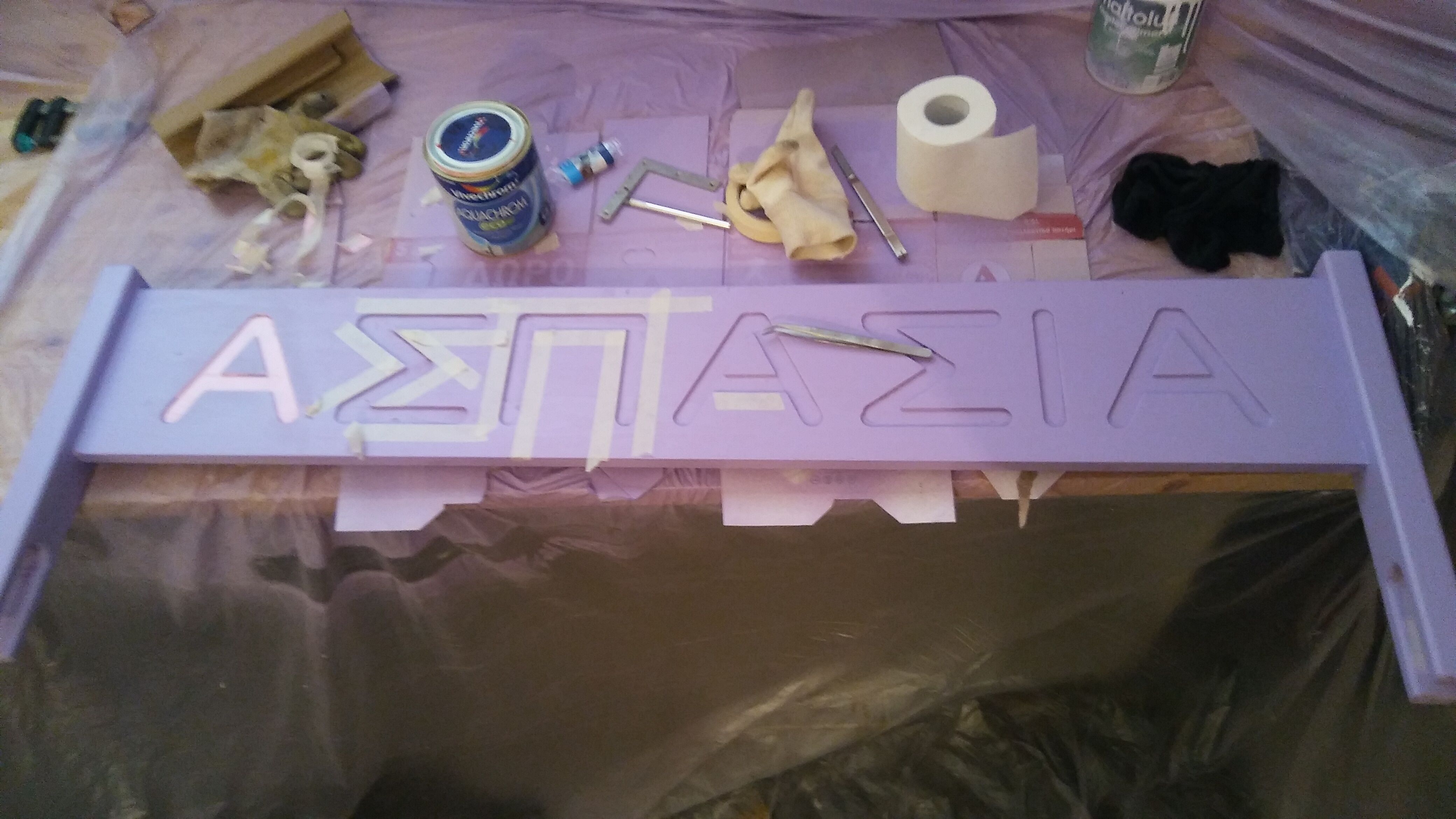

Πλαϊνό κρεβατιού για μια μικρή ζουζούνα Υλικά : Καδρόνι 35χ60 (υπήρχε) Ράφι ελάτης 120 χ 20 χ 18 Μπογιά (ότι υπήρχε) Πολλή όρεξη!!! Μετρήσεις - ιδεά από άλλο υπάρχων πλαινό Τρυπάνι φτερού για να βγεί σωστά το ημικύκλιο και μετά σέγα Τριψίματα γενικά στα ξύλα Μολυβάκι – χαρακάκι (βλ.Γραμμικό Σχέδιο) Ο Ιάπωνας εν δράσει.. Ρουτερ για να χωνέψει σφικτά το ράφι ελάτης στο καδρόνι και μέτα ξυλόκολλα χαλβάδιασμα….check κατασκευής Διαμόρφωση χώρου για το πιστολι βαφής Μασκαρίσμα και τέλος…. Απόλαυση...- 2.908 απαντήσεις
