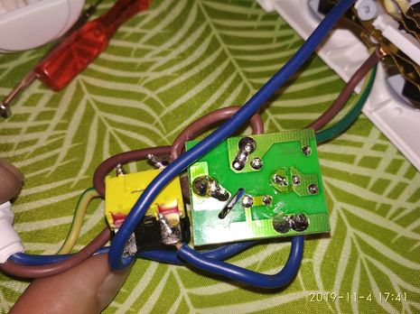

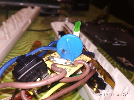

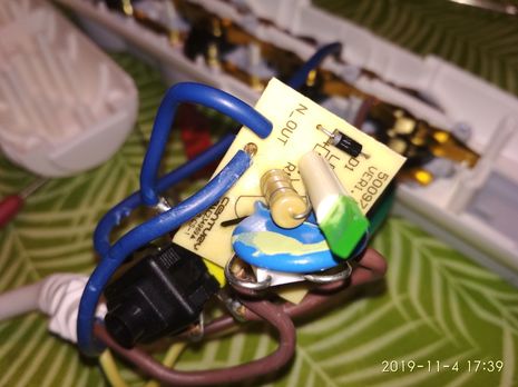

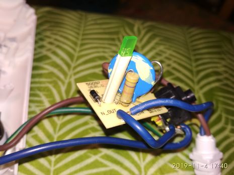

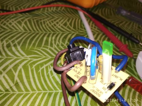

Αγαπητοί συμφορουμίτες, τέλος!! Η μετατροπή ολοκληρώθηκε. Δεν ήταν τελικά κατι πολύπλοκο αλλά νομίζω οτι άξιζε τον κόπο. Παραθετω φωτογραφίες μερικών σταδίων. Συγνώμη αν δεν ειναι πολλές αλλά δεν ειναι το δυνατο μου σημείο. Οτι λεπτομέρεια χρειαστείτε είμαι στη διάθεσή σας. Πολλά ευχαριστώ στον Seafalco που με βοήθησε με τις γνώσεις του. Ενα υστερόγραφο. Η ασφάλεια που πήρα είναι 15Α και οχι 12Α που δείχνει η φωτό. Επίσης δεν έβαλα την κιτρινη ταινια γύρω απο το varistor (το ξέχασα). Ειναι σημαντικό αυτό?- 36 απαντήσεις

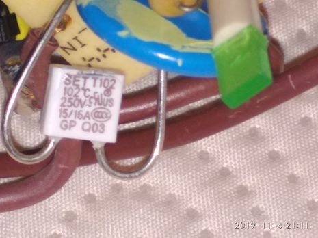

Τι λές για κατι τετοιο: https://www.ebay.co.uk/itm/2Pcs-Aupo-Thermal-Fuse-Axial-Cutoff-TF-104-250V-16A-BF104X/182760169087 Το θερμοκρασιακο οριο πρεπει να ειναι κατω απο 102c ή πανω για μεγαλύτερη ασφάλεια?- 36 απαντήσεις

Τελικα εβγαλα μερικες. Το varistor εχει ενα καψιμο. "Τυφέκισε"? Μπορω να το ελέγξω? Εχω περιορισμενες γνώσεις. Επίσης ρευμα παει παντου αλλά δεν αναβει το πρασινο led και το λαμπακι του διακοπτη.- 36 απαντήσεις
