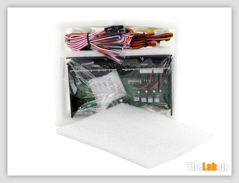

    Καιρός να πάμε στο πρωταγωνιστή της σημερινής παρουσίασης. Η εταιρία έχει φροντίσει να μην αφήσει μόνο στη κούτα το θέμα προστασίας της συσκευής. Εσωτερικά υπάρχουν κομμάτια από φελιζόλ μαζί με προστατευτική ζελατίνα, για να αποφευχθούν γρατσουνιές.
    Scythe Kaze Master Flat fan controller Review Scythe Kaze Master Flat fan controller Review

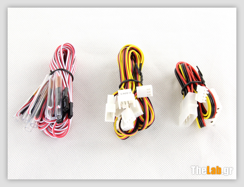

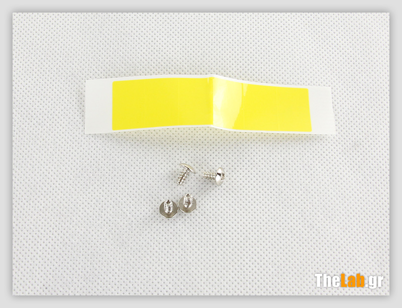

    Αρκετά καλούδια συνοδεύουν το σημερινό προϊόν. Μέσα βρήκαμε έξι κομμάτια κολλητικής ταινίας-για τη στερέωση των αισθητήρων- μαζί με τις τέσσερις βίδες που απαιτούνται για τη εγκατάστασή του. Επίσης βρήκαμε έξι καλώδια με αισθητήρες θερμοκρασιών (δύο παραπάνω από όσα δέχεται ο controller), τέσσερα καλώδια ανεμιστήρων και ένα καλώδιο molex που θα δώσει ρεύμα στον Kaze Master Flat από το τροφοδοτικό του υπολογιστή.
    Φυσικά, για καλύτερο αισθητικό αποτέλεσμα θα θέλαμε είτε sleeve καλωδιώσεις, είτε μαύρα καλώδια. Κάτι που θα θέλαμε επίσης είναι μαύρες βίδες, καθώς τα περισσότερα cases που κυκλοφορούν στο εμπόριο έχουν μαύρο εσωτερικό.
    Στο πίνακα που ακολουθεί μπορούμε να δούμε το μήκος των καλωδιώσεων
    Σίγουρα τα 70cm θα είναι ένα θέμα σε μικρά κουτιά στο τομέα της τακτοποίησης αλλά σε μεγαλύτερα θα είναι σωτήριο.

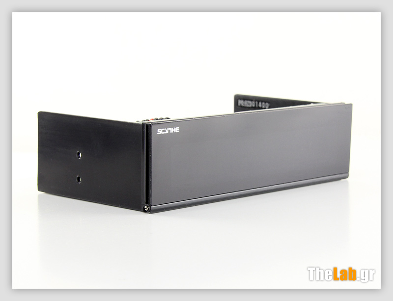

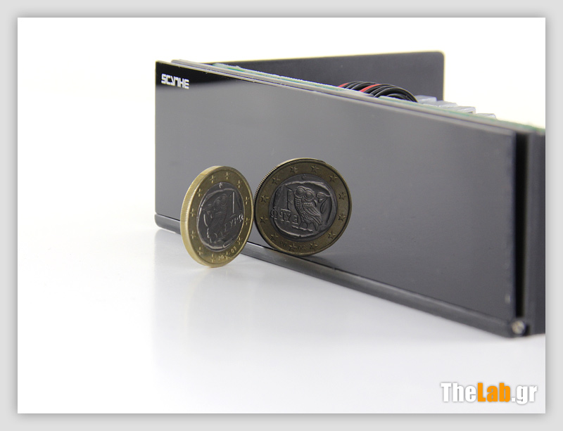

    Πρώτη γνωριμία με τον Scythe Kaze Master Flat
    Η πρώτη ματιά καμιά φόρα λένε ότι είναι το Α και το Ω. Εδώ να πούμε την αμαρτία μας σταματήσαμε και γλυκοκοιτάζαμε το προϊόν. Λιτή εμφάνιση με μία πρόσοψη κυριολεκτικά καθρέπτη!

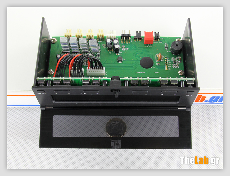

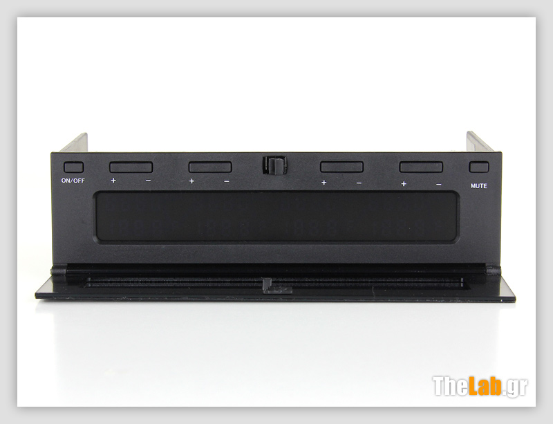

    Αν νομίζατε ότι πορτάκια συναντάμε μόνο σε κουτιά, είστε γελασμένοι. Η λιτή πρόσοψη του controller δεν είναι τίποτα άλλο από ένα πορτάκι. Με ένα απλό πάτημα, ο διακόπτης πίεσης που βρίσκεται στο εσωτερικό, την απελευθερώνει.
    Στο εσωτερικό και ξεκινώντας από αριστερά προς τα δεξιά βλέπουμε τον ON/OFF διακόπτη με τον οποίο μπορείτε να έχετε αναμμένη την οθόνη ή να την απενεργοποιήσετε, έχοντας ταυτόχρονα τον controller σε λειτουργία.
    Στη σειρά βλέπουμε τέσσερις διπλούς διακόπτες με τις ενδείξεις + και - για να αυξάνετε ή να μειώνετε την τάση και κατ' επέκταση τις στροφές, στο κάθε κανάλι.
    Τέλος, τέρμα δεξιά έχουμε το κουμπί mute, με το οποίο θα μπορείτε να κάνετε το buzzer -όταν αυτό χτυπάει- να σταματήσει. Έτσι δε θα σας ζαλίζει μέχρι να ανοίξετε το πλαϊνό του υπολογιστή σας και να εντοπίσετε τυχόν πρόβλημα.

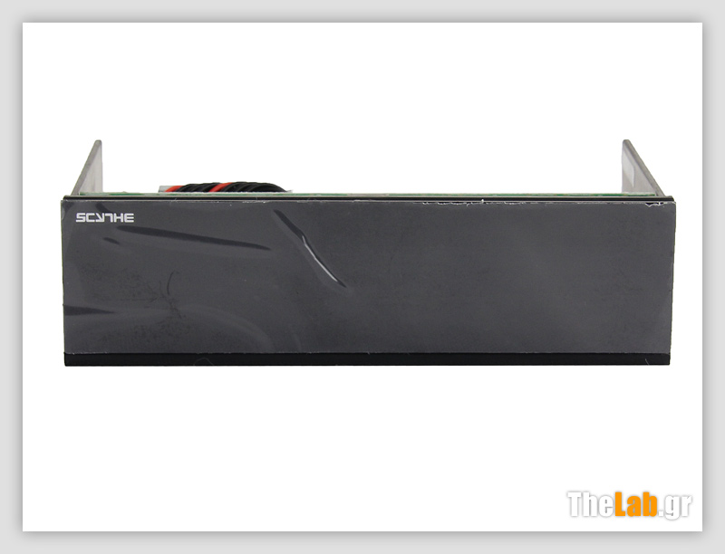

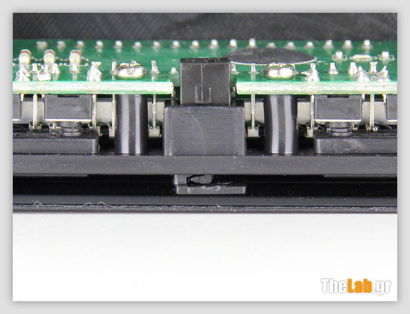

    Το πορτάκι της πρόσοψης έχει στο μέσο του ένα φιμέ λεπτό plexi, για να μπορείτε -ακόμα και όταν είναι κλειστό- να βλέπετε τις ενδείξεις της οθόνης.

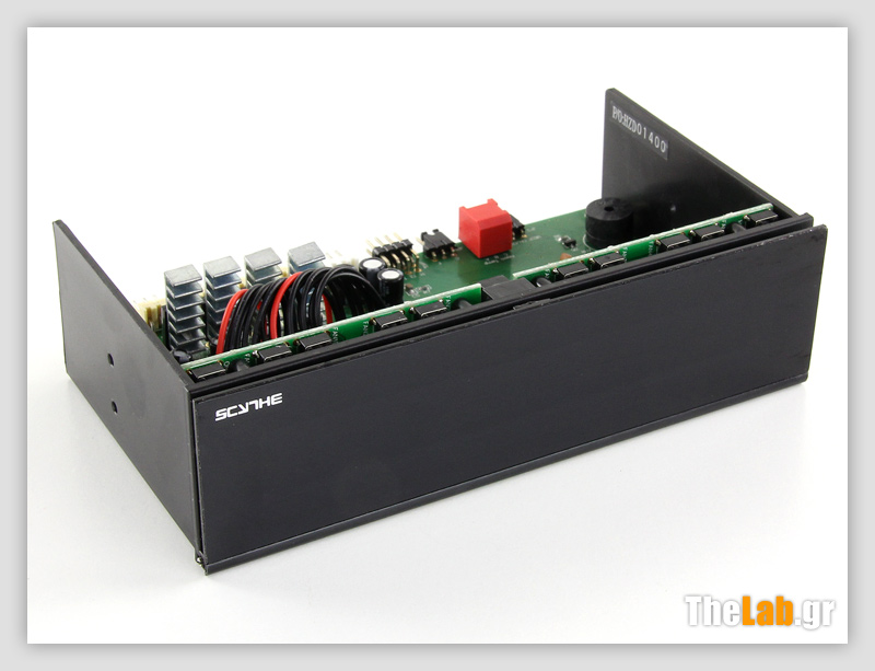

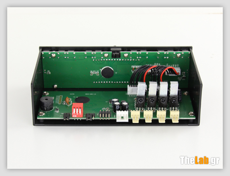

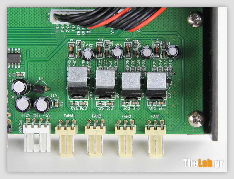

    Για να πάμε όμως στην ουσία του πράγματος, που δεν είναι άλλο από το ηλεκτρονικό κομμάτι του σημερινού προϊόντος. Στη δεύτερη φωτογραφία που ακολουθεί μπορείτε να δείτε μία εικόνα από το manual που παρουσιάζει τα επιμέρους εξαρτήματα.

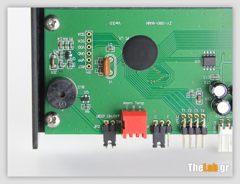

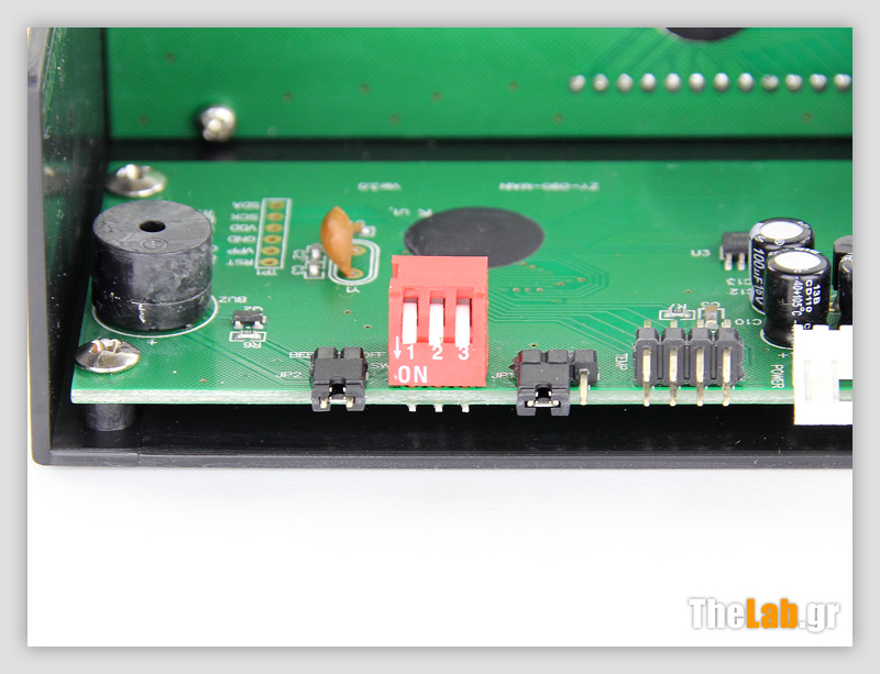

    Ας τα δούμε όμως από κοντά.

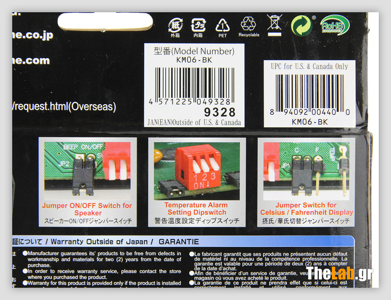

    Αρχικά τέρμα αριστερά φαίνεται το buzzer το οποίο θα αρχίσει να σκούζει, όταν κάτι δε θα πηγαίνει καλά με τις θερμοκρασίες. Στα δεξιά του υπάρχει ένα jumper το οποίο όσο είναι στη θέση του θα κλείνει το κύκλωμα του buzzer και αυτό θα μπορεί να σας προειδοποιεί, όταν έχετε πιάσει το όριο θερμοκρασιών. Αν αφαιρεθεί, απλά δε θα πάρετε ποτέ ηχητική προειδοποίηση από το buzzer.
    Ακριβώς δίπλα και με κόκκινο χρώμα, βλέπουμε ένα DIP switch με το οποίο μπορούμε κάνοντας διάφορους συνδυασμούς, να επιτύχουμε το όριο θερμοκρασιών στο οποίο το buzzer θα μας προειδοποιεί. Η Scythe φρόντισε για μας και στο manual αναφέρει το alarm temperature για τους διάφορους συνδυασμούς.

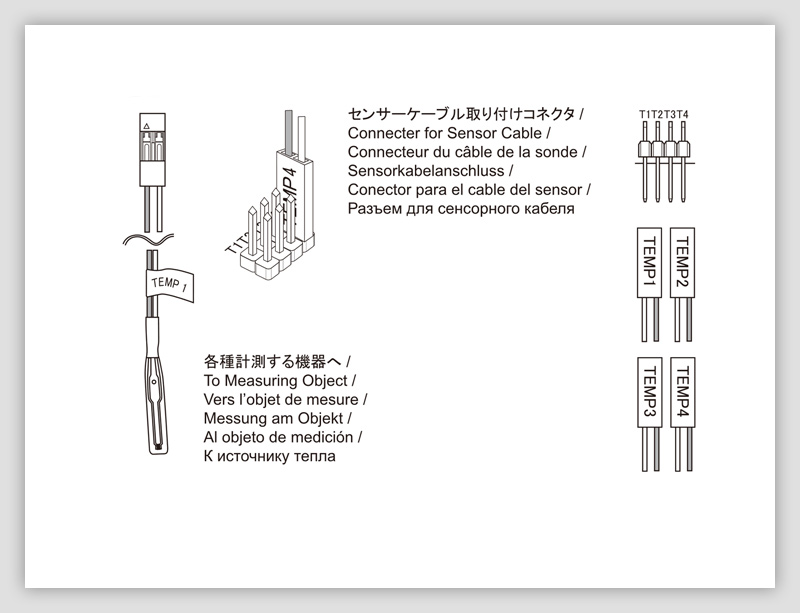

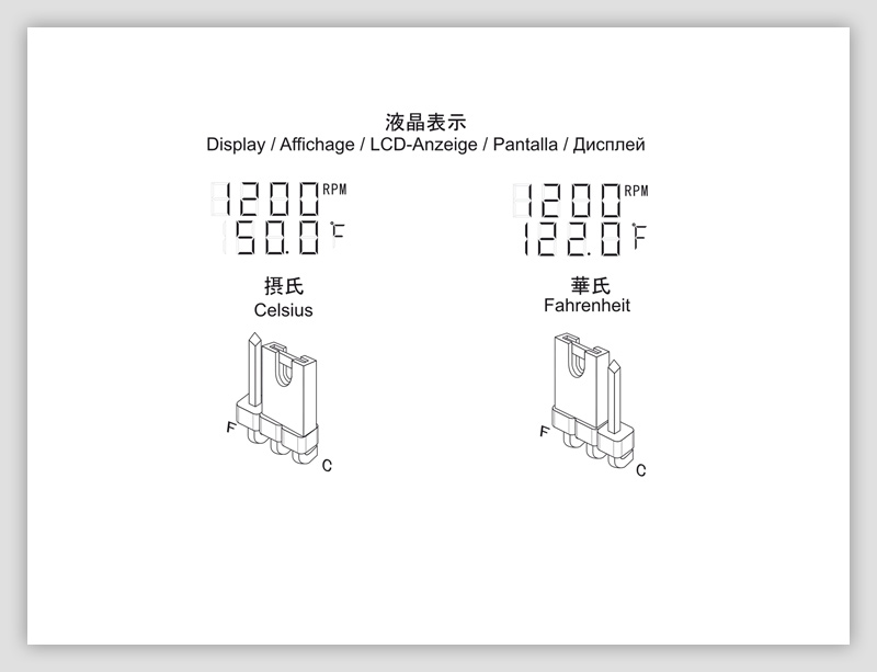

    Ένα ακόμα κλικ δεξιά άλλο ένα jumper που ανάλογα αν βρίσκεται στα αριστερά ή στα δεξιά, μας δίνει ένδειξη θερμοκρασιών σε βαθμούς Κελσίου © ή Φαρενάιτ (F).

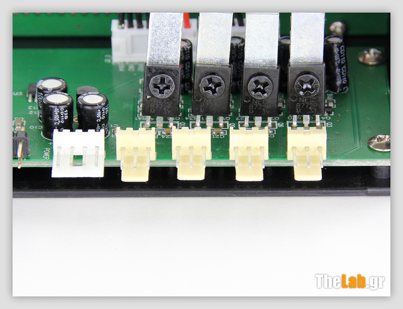

    Τέλος τέρμα δεξιά στη φωτογραφία μας, βλέπουμε τις υποδοχές Τ1 έως Τ4, στις οποίες συνδέονται τα καλώδια των αισθητήρων θερμοκρασίας.

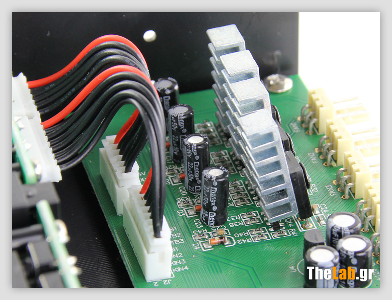

    Στις παρακάτω φωτογραφίες και ξεκινώντας την περιγραφή μας -όπως συνηθίζουμε άλλωστε- από αριστερά προς τα δεξιά διακρίνουμε τη κατάλευκη τετράπινη υποδοχή, που είναι η τροφοδοσία του controller. Πιο δεξιά έχουμε τις τέσσερις θέσεις για ανεμιστήρες και πάνω από αυτές βλέπουμε τέσσερα transistors NEC B772-M3Y της κατασκευάστριας UTC. Αυτά θα αναλάβουν να ελέγξουν την τάση ανά κανάλι και για τη ψύξη τους, η εταιρία τα έχει εξοπλίσει με αλουμινένια ψυκτράκια.

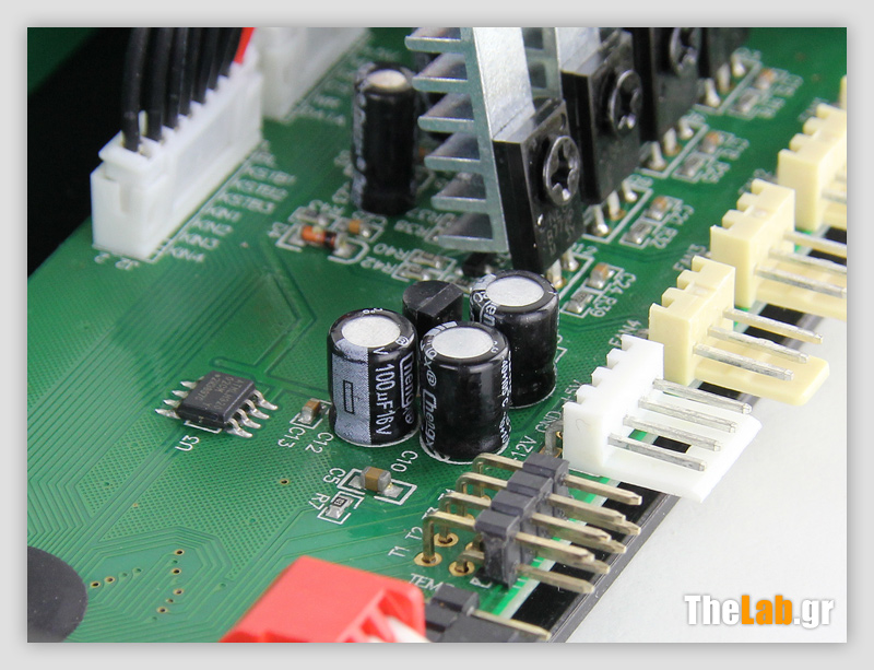

    Επάνω στη μικρή πλακέτα του controller εντοπίσαμε ακόμα εφτά πυκνωτές της εταιρίας Chengx. Είναι low end Κινέζικοι πυκνωτές και κατατάσσονται μαζί με τους Fuhjyyu και Canicon. Φυσικά η χαμηλή τους ποιότητα δεν θα επηρεάσει τον controller, καθώς δεν θα τραβήξει και μεγάλα ζόρια. Mη ξεχνάμε ότι στα χέρια μας έχουμε έναν fan controller με μερικά Watt ανά κανάλι και όχι κάποιο τροφοδοτικό υπολογιστή.

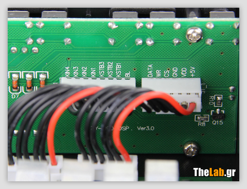

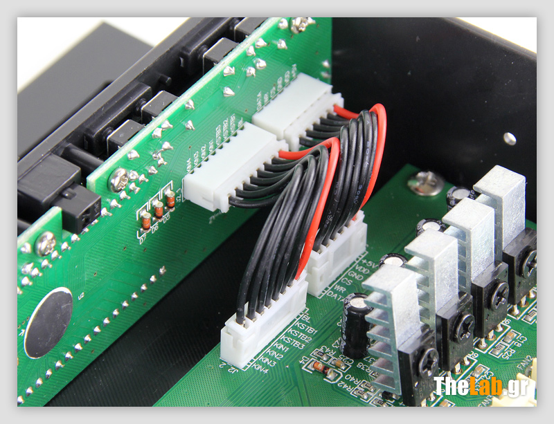

    Τέλος η σύνδεση της κύριας πλακέτας με την LCD οθόνη αλλά και τους διακόπτες της πρόσοψης.

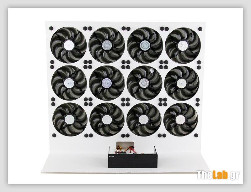

    Δώδεκα ανεμιστήρες Cooler Master SickleFlow 120mm είναι στη διάθεσή μας για τη σύνδεση στον controller, των οποίων τα χαρακτηριστικά παρατίθενται στη παρακάτω φωτογραφία.

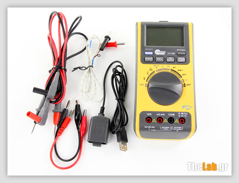

    Για τις μετρήσεις τάσεων αλλά και θερμοκρασιών, θα χρησιμοποιηθεί ένα πολύμετρο το VA-18B, το οποίο έχει δυνατότητα σύνδεσης με ηλεκτρονικό υπολογιστή.

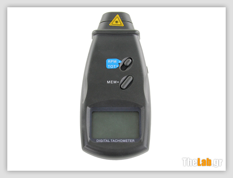

    Τέλος για τη μέτρηση των στροφών, θα χρησιμοποιηθεί ένα ταχόμετρο laser το CTM-510 της CT-BRAND.

    Αρχικά καλό είναι να δούμε μία δοκιμή σε πραγματικές συνθήκες. Δώδεκα ανεμιστήρες Cooler Master SickleFlow 120mm είναι στη διάθεσή μας για τη σύνδεση στον controller, για να δούμε τις επιμέρους λειτουργίες του.
    Σε πρώτη φάση θα συνδέσουμε ένα ανεμιστήρα ανά κανάλι και με τα όργανά μας θα γίνει μέτρηση των τάσεων, επιβεβαίωση του αριθμού στροφών και χρησιμοποιώντας μία θερμαινόμενη πλάκα θα γίνει μία ακόμα επιβεβαίωση στις τιμές των θερμοκρασιών, αλλά και στο buzzer όταν φτάσουμε την τιμή προειδοποίησης.
    Στη συνέχεια θα συνδέσουμε δύο ανεμιστήρες ανά κανάλι, φτάνοντας τα 0,7Α ανά κανάλι και θα επαναλάβουμε τις μετρήσεις τάσεων.
    Τέλος θα φέρουμε τον controller στα όρια συνδέοντας τρεις ανεμιστήρες ανά κανάλι και ξεπερνώντας κατά 0,05Α το όριο του 1Α που δίνει η εταιρία, θα δούμε πως αυτός θα αντιδράσει.

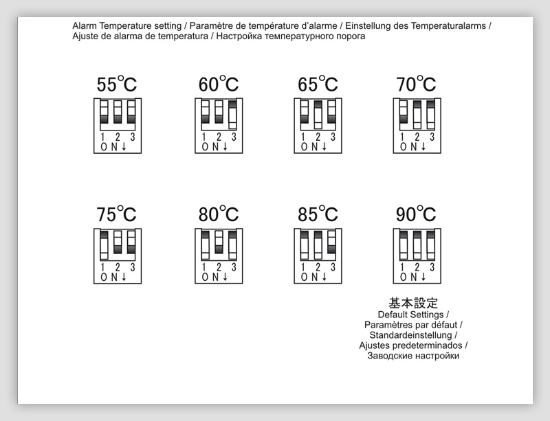

    Επαναφέρουμε την παρακάτω φωτογραφία για να σας υπενθυμίσουμε τις επιλογές ανάλογα το όριο θερμοκρασίας που θέλει ο καθένας σας.
    Την προσοχή σας μόνο στα χρώματα της εικόνας στο manual καθώς αρχικά ξεγελαστήκαμε. Οι επιλογές των διακοπτών είναι αυτές με το λευκό και όχι με το μαύρο χρώμα.

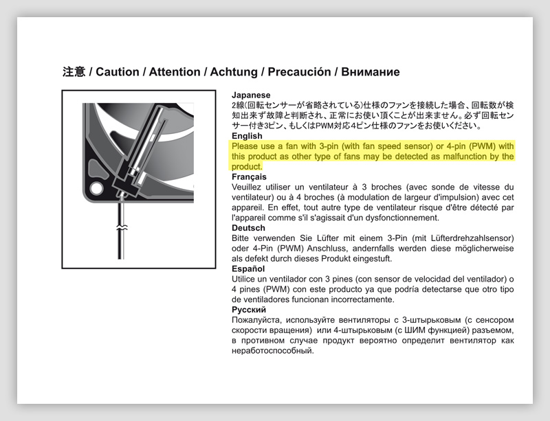

    6) Μπορώ να συνδέσω ανεμιστήρες 4pin στον controller;
    Βεβαίως και μπορείτε και μάλιστα με την συγκατάθεση του κατασκευαστή.

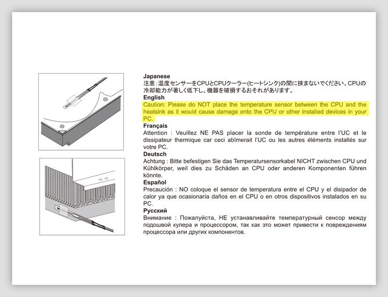

    😎 Μπορώ να εφαρμόσω ανάμεσα σε ψύκτρα και επεξεργαστή ένα αισθητήρα θερμοκρασίας;
    Βάση των οδηγιών του κατασκευαστή, είναι κάτι που δεν συνίσταται.

    <Review Necro ΟΝ>
    Κάηκε το κανάλι 2 (δεν δούλευε/έδειχνε τίποτε ότι ανεμιστήρα και να έβαζα).
    Το άνοιξα και ψάχνοντας βρήκα ότι το  power transistor του καναλιού (NEC Β772P) ήταν off.
    Βρήκα ίδιο στο Φανό (βαριόμουν να βρώ καλύτερο rating) και αλλάχθηκε (πήρα 3 ακόμη καβάτζα, σύνολο 2€ για τα 4).
    Επίσης προστέθηκε σε όλες τις ψύκτρες θερμοαγώγιμο υλικό.
    Αυτά
    <Review Necro ΟFF>
