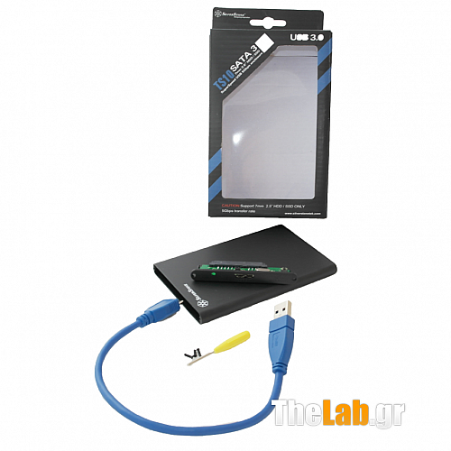

    Η συσκευασία και τα περιεχόμενα της συσκευής

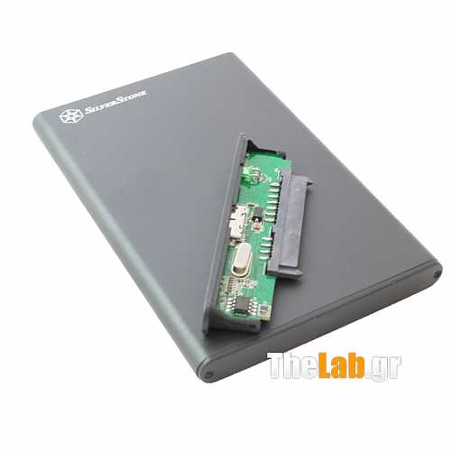

    Το Silverstone TS-10 έρχεται σε ένα μαύρο-μπλε κουτί σε μέγεθος λίγο μεγαλύτερο από το μέγεθος της συσκευής και πάνω σε αυτή ξεχωρίζουμε την προειδοποίηση της εταιρίας ότι το Silverstone TS10 είναι συμβατό μόνο με δίσκους 2.5" χαμηλού προφίλ, δηλαδή πάχους 7mm. Μέσα σε αυτό υπάρχει η συσκευή αυτή καθεαυτή, η οποία χωρίζεται σε δύο μέρη, το αλουμινένιο περίβλημα και το pcb το οποίο είναι υπεύθυνο για τη διασύνδεση του εσωτερικού σκληρού δίσκου με τον υπολογιστή μας.
    ts10-1.png?m=1402825701
    Επίσης μέσα στη συσκευή βρίσκουμε ένα μικρό κατσαβίδι με 4 βίδες, οι οποίες χρησιμοποιούνται για να δέσουμε το δίσκο με το σώμα του Silverstone TS-10 και τον Βενιαμίν της παρέας, ένα καλώδιο USB 3.0, το οποίο μάλλον ξέχασε να μεγαλώσει" όπως λένε και οι Ζιγκ-Ζαγκ, μιας και το μέγεθος των 29,5 εκατοστών είναι περιοριστικός παράγοντας σε αρκετά σενάρια χρήσης που μπορεί να προκύψουν.

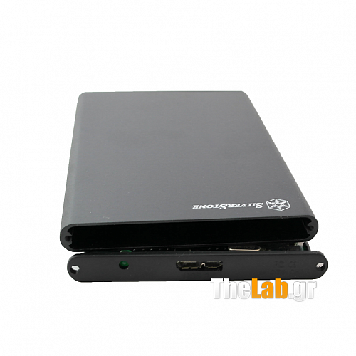

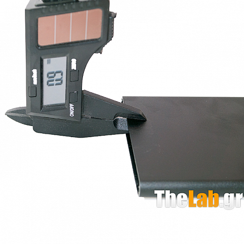

    Στα χαρακτηριστικά του κουτιού, άξιο λόγου είναι η κατασκευή του από αλουμίνιο, το οποίο επιτρέπει στη συσκευή να έχει χαμηλό βάρος χωρίς να χάνει στιβαρότητα. Το πάχος της συσκευής, όπως μπορείτε να δείτε και στην φωτογραφία που ακολουθεί, είναι στα 0.9mm.
    ts10-5-1768224877.png?m=1402866299
    Η μέτρηση πάχους του Silverstone TS-10

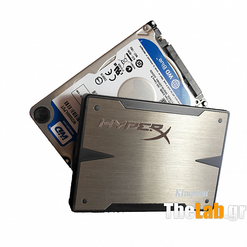

    Για την εκτέλεση των μετρήσεων, χρησιμοποιήθηκαν ένας μηχανικός Western Digital Blue 500 Gb και ένας ssd Kingston HyperX 120 Gb

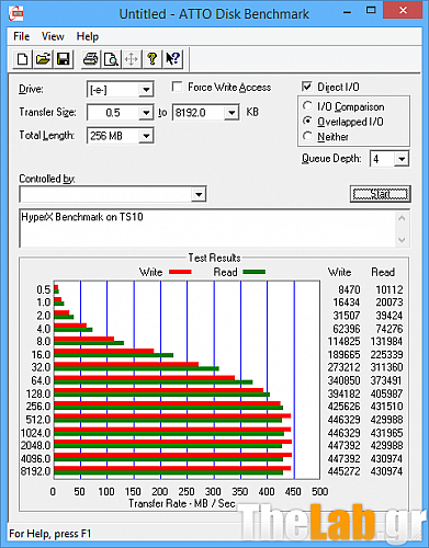

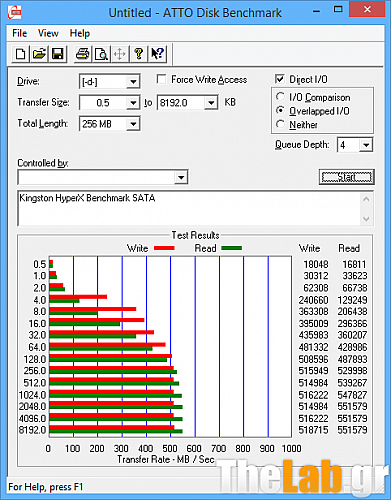

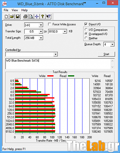

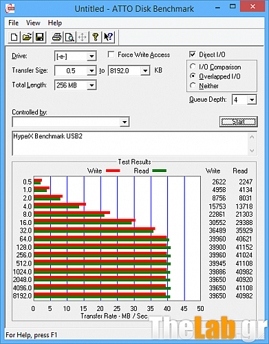

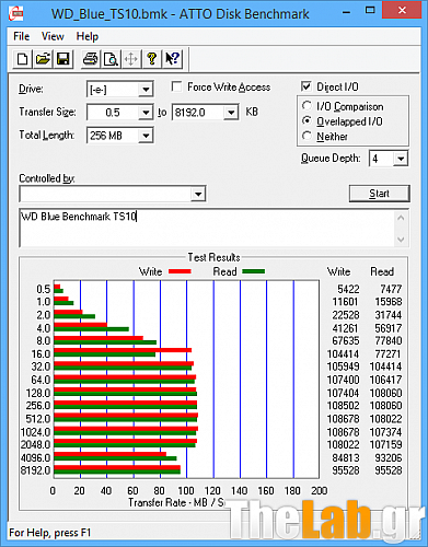

    ts10-6.png?m=1402837217
    Τα αποθηκευτικά μέσα της δοκιμής
    Αποτελέσματα

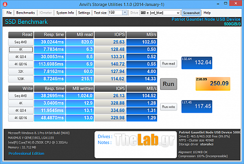

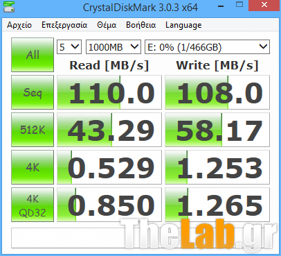

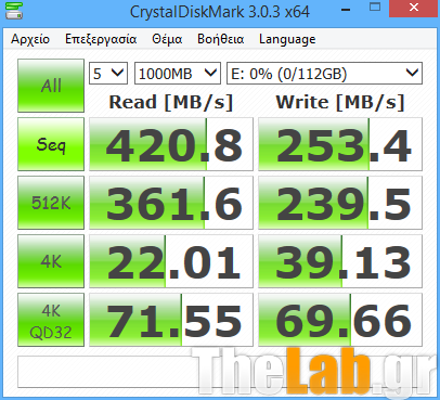

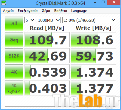

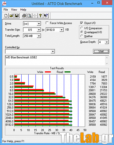

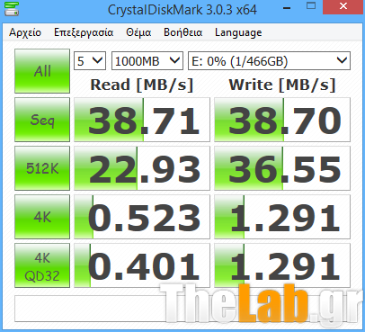

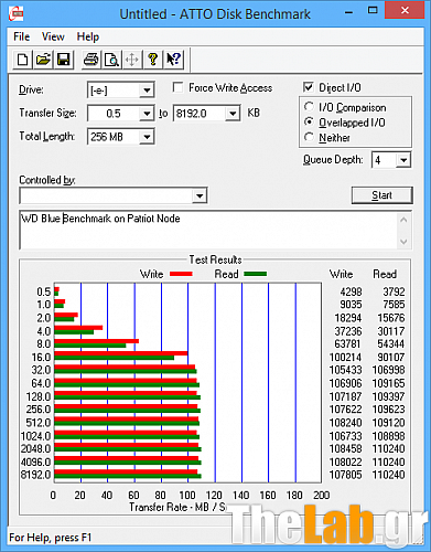

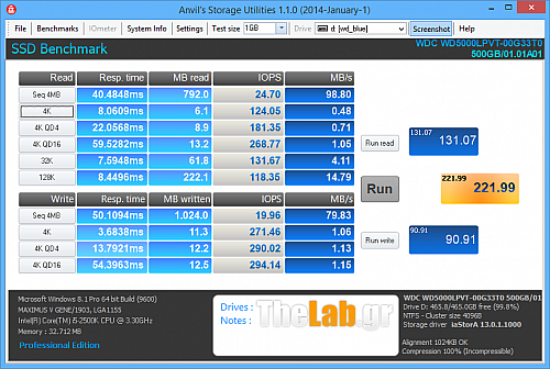

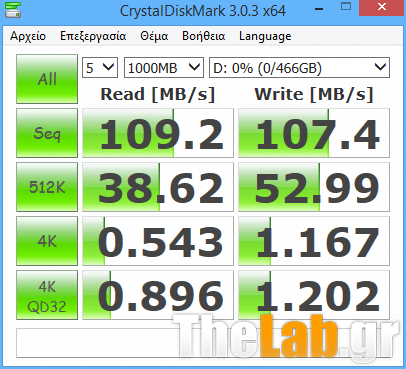

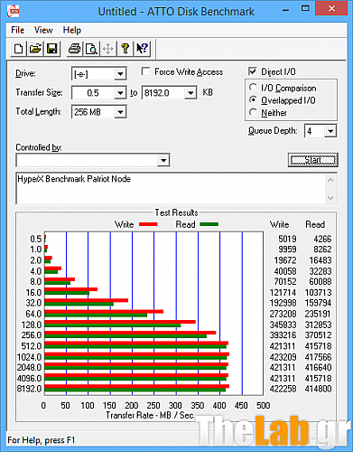

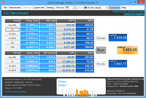

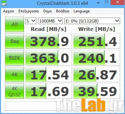

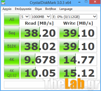

    Για τις δοκιμές που διενεργήθηκαν, χρησιμοποιήθηκαν τα προγράμματα [B]CrystalDiskMark[/B], [B]Anvil's Storage Utilities[/B] και [B]ATTO Disk Benchmark[/B]. Παρακάτω θα δείτε τα αποτελέσματα ομαδοποιημένα ανά αποθηκευτικό μέσο, έτσι ώστε να μπορείτε με μια ματιά να δείτε τις διαφορές επιδόσεων πάνω στον ίδιο ελεγκτή.
    Anvil_WD_Blue_0.png?m=1402828049 Anvil_WD_Blue_TS10.png?m=1402828055 Anvil_WD_Blue_Node.png?m=1402828053 Anvil_WD_Blue_USB2.png?m=1402828059
    PCBenchmark SilverstoneTS-10 Benchmark PatriotGauntlet Node Benchmark USB2Benchmark
    ATTO_WD_Blue_0.png?m=1402828076 ATTO_WD_Blue_TS10.png?m=1402828081 ATTO_WD_Blue_Node.png?m=1402828078 ATTO_WD_Blue_USB2.png?m=1402828084
    CD_WD_Blue_0.png?m=1402828095 CD_WD_Blue_Node.png?m=1402828099 CD_WD_Blue_TS10.png?m=1402828101 CD_WD_Blue_USB2.png?m=1402828105

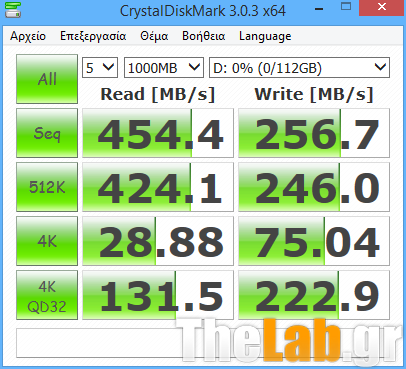

    Kingston HyperX 120Gb
    Anvil_HyperX_0.png?m=1402828033 Anvil_HyperX_TS10.png?m=1402828041 Anvil_HyperX_Node.png?m=1402828036 Anvil_HyperX_USB2.png?m=1402828046
    ATTO_HyperX_0.png?m=1402828061 ATTO_HyperX_TS10.png?m=1402828069 ATTO_HyperX_Node.png?m=1402828064 ATTO_HyperX_USB2.png?m=1402828074
    CD_HyperX_0.png?m=1402828086 CD_HyperX_TS10.png?m=1402828090 CD_HyperX_Node.png?m=1402828088 CD_HyperX_USB2.png?m=1402828093
    Μετρώντας τα αποτελέσματα τα οποία εξάγαμε και συγκρίνοντάς τα με τις μετρήσεις βάσης, βγάλαμε τα παρακάτω συνολικά αποτελέσματα:
    Το Silverstone TS10 ήταν πολύ κοντά με τις μετρήσεις της μητρικής και το τελικό αποτέλεσμα, κρίθηκε στα αποτελέσματα του CrystalDiskMark -στις "μικρές" εγγραφές και αναγνώσεις- όπου η διαφορά όλων των αποτελεσμάτων, σε σχέση με αυτές του υπολογιστή, ήταν αρκετά μεγάλη.
