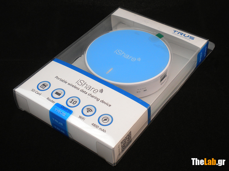

    Το iShare έρχεται σε μία απλή συσκευασία από σκληρή ζελατίνα, η οποία περιέχει μία πληθώρα πληροφοριών σχετικά με τις δυνατότητες της συσκευής. Στην μπροστά όψη υπάρχει ένα ευμεγέθες παράθυρο, μέσα από το οποίο αποκτούμε μία πρώτη επαφή με το iShare, ενώ στο κάτω μέρος τα εικονίδια με τις ενδείξεις SD Card, Router, 10 Devices, Wifi, 4800mAh, μας προϊδεάζουν για τα τεχνικά χαρακτηριστικά του. Οι πιο παρατηρητικοί θα έχουν λογικά ήδη προσέξει ένα QR Code στο πλάι. Υπάρχει ένα σε κάθε πλαϊνή πλευρά της συσκευασίας, για iOS και Android αντίστοιχα.
    Η μπροστά όψη της συσκευασίας

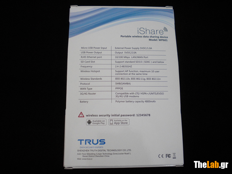

    Στην πίσω πλευρά της συσκευασίας, υπάρχει ένας αναλυτικός πίνακας τεχνικών χαρακτηριστικών, την ανάλυση των οποίων θα αφήσουμε για την συνέχεια, καθώς και πληροφορίες επικοινωνίας με την Trus, κατασκευάστρια εταιρία του iShare.
    Η πίσω όψη της συσκευασίας

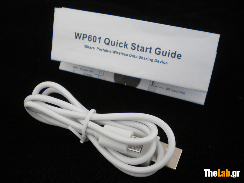

    Ανοίγοντας την συσκευασία, αντικρίζουμε το μοναδικό παρελκόμενο του iShare, ένα λευκό καλώδιο micro USB, το οποίο προφανώς χρησιμεύει για την φόρτισή του. Δυστυχώς, στον δρόμο που χάραξε η Motorola με το Moto G δεν υπάρχει κάποιος φορτιστής πρίζας. Δεδομένου όμως ότι το κοινό στο οποίο απευθύνεται έχει σίγουρα αρκετούς τέτοιους φορτιστές, δεν το θεωρούμε ως σημαντικό μειονέκτημα. Επιπλέον, υπάρχει ένα μικρό φυλλάδιο με κάποιες βασικές οδηγίες χρήσης.
    Τα παρελκόμενα του iShare WP601

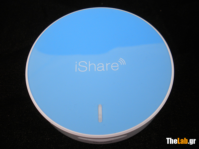

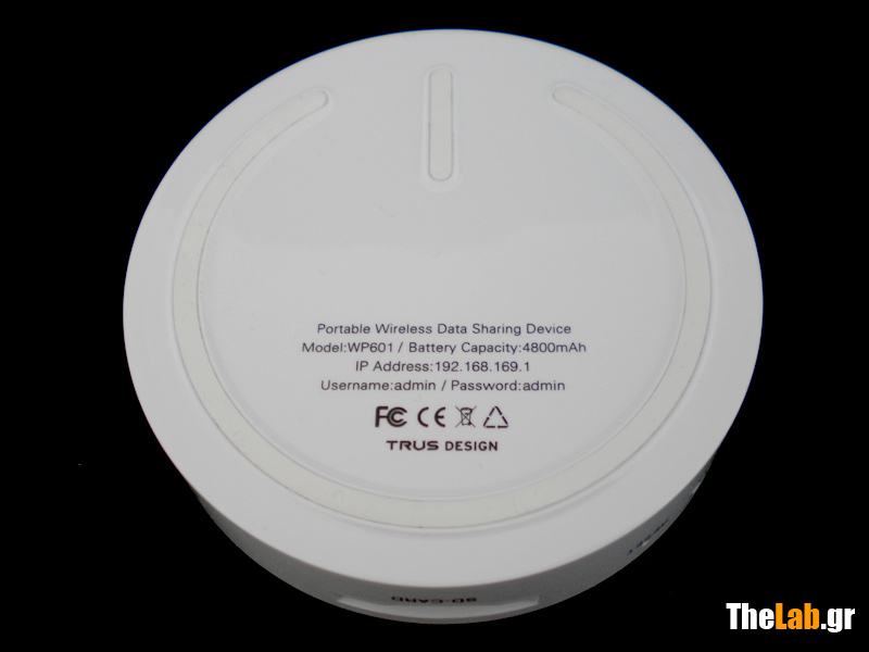

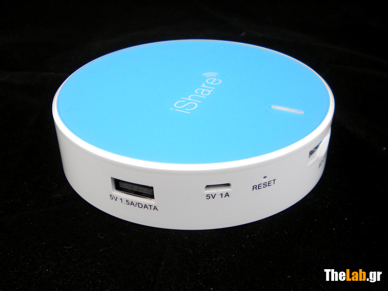

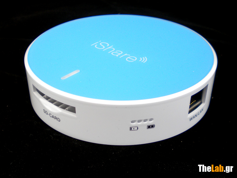

    Το iShare είναι σίγουρα μία φορητή συσκευή που δεν θα σας προβληματίσει με τον όγκο και το βάρος του. Έχοντας διάμετρο 90 χιλιοστά, ύψος 22 χιλιοστά και βάρος 147 γραμμάρια, χωράει ακόμα και στην τσέπη του μπουφάν σας χωρίς να ενοχλεί. Φαίνεται πως έχει δοθεί ιδιαίτερη έμφαση στην εξωτερική εμφάνιση της συσκευής, μιας και πέρα από το όμορφα σχεδιασμένο λογότυπο και το καλαίσθητο design, υπάρχει η δυνατότητα επιλογής χρώματος της συσκευής ανάμεσα σε γαλάζιο, πράσινο και μαύρο. Στο κάτω μέρος της συσκευής, υπάρχει ένα ευμεγέθες κομμάτι λαστιχο στο σχήμα του συμβόλου του OFF, το οποίο επιτελεί έργο αντιολισθητικής επιφάνειας, ενώ εκεί βρίσκεται και το αυτοκόλλητο με την διεύθυνση IP και τα default username & pass του WP601.
    DSCN2952s.jpg?m=1394119519 DSCN2954s.jpg?m=1394119530
    To iShare σε πόζα κάτοψης και άνοψης

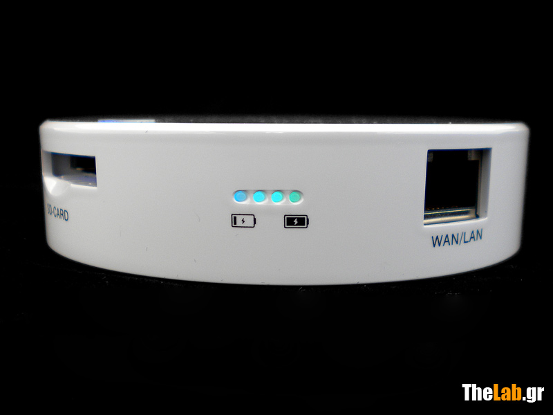

    Από αριστερά προς τα δεξιά, η θύρα USB, η θύρα φόρτισης, το reset κουμπί, η υποδοχή SD, το ενδεικτικό της μπαταρίας και τέλος η θύρα Ethernet

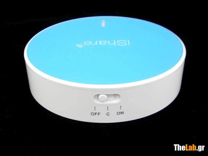

    O διακόπτης ΟN/OFF, ο οποίος έχει την επιπλέον θέση C, για φόρτιση κινητού ή ταμπλέτας
    Όπως βλέπετε στις παραπάνω φωτογραφίες, στην επάνω πλευρά του iShare, εκτός από το λογότυπο, υπάρχει ένα LED, το οποίο μας ενημερώνει για την κατάσταση της ασύρματης σύνδεσης. Όταν ενεργοποιούμε το iShare, αναβοσβήνει κόκκινο, πράγμα που σημαίνει ότι η συσκευή δεν είναι έτοιμη, ενώ όταν γίνει γαλάζιο, το δίκτυό μας είναι έτοιμο για χρήση. Στην πλαϊνή επιφάνεια, βρίσκεται η θύρα USB για σύνδεση μονάδων αποθήκευσης και φόρτιση κινητών (για την οποία απαιτείται το γύρισμα του διακόπτη ενεργοποίησης στην θέση C), η micro USB από την οποία τροφοδοτείται το iShare, το reset κουμπί, η υποδοχή για κάρτες SD, το ενδεικτικό LED κατάστασης της μπαταρίας και η θύρα Ethernet. Το LED της μπαταρίας έχει τρεις καταστάσεις. Όταν η συσκευή φορτίζεται, αναβοσβήνει γαλάζιο. Όταν η μπαταρία έχει πέσει και χρειάζεται φόρτιση είναι κόκκινο, ενώ όταν είναι φορτισμένη είναι σταθερό γαλάζιο.

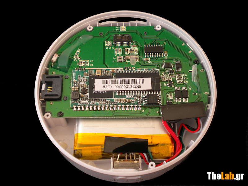

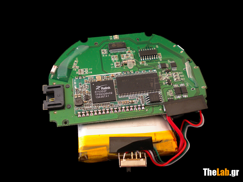

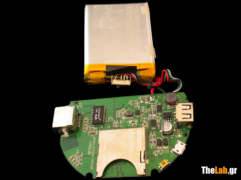

    Μιας και παρουσίαση ηλεκτρονικής συσκευής μέσα από τις σελίδες του TheLab.gr είναι αδύνατο να μην περιλαμβάνει πλακέτες και τσιπάκια, μετά από αρκετή σκέψη (και χρήση λίγης βίας) καταφέραμε να ανοίξουμε το iShare για να δούμε τι περιέχει μέσα. Με την βοήθεια ενός λεπτού μαχαιριού, ξεκολλήσαμε το γαλάζιο καπάκι και αντικρίσαμε τις 5 βίδες που κρατάνε το iShare συναρμολογημένο. Αφού αφαιρέσαμε και αυτές αποκτήσαμε πλήρη πρόσβαση στο εσωτερικό
    Πρώτη επαφή με το εσωτερικό του iShare
    Ξεβιδώνοντας άλλες δύο βίδες, βγάλαμε την πλακέτα και διαπιστώσαμε ότι η μπαταρία ήταν κολλημένη πάνω στην μεταλλική θήκη της κάρτας SD. Επιστρατεύσαμε για μια ακόμα φορά το μαχαίρι και την ξεκολλήσαμε. Δυστυχώς, επάνω στην μπαταρία δεν υπήρχε κάποια πληροφορία σχετικά με τον κατασκευαστή της ή κάποιο άλλο τεχνικό χαρακτηριστικό, οπότε από το εγχείρημα αυτό το μόνο που μας έμεινε, είναι κατά πρώτον η καλή και προσεγμένη δουλειά που έχει γίνει και κατά δεύτερον ότι ο ελεγκτής του ασύρματου δικτύου είναι ο Ralink RT5350F, o οποίος κατόπιν έρευνας διαπιστώσαμε ότι χρησιμοποιείται και από άλλους γνωστούς κατασκευαστές σε αντίστοιχες συσκευές.
    DSCN2966s.jpg?m=1394119618 DSCN2970s.jpg?m=1394119632
    Οι δύο όψεις της πλακέτας του iShare

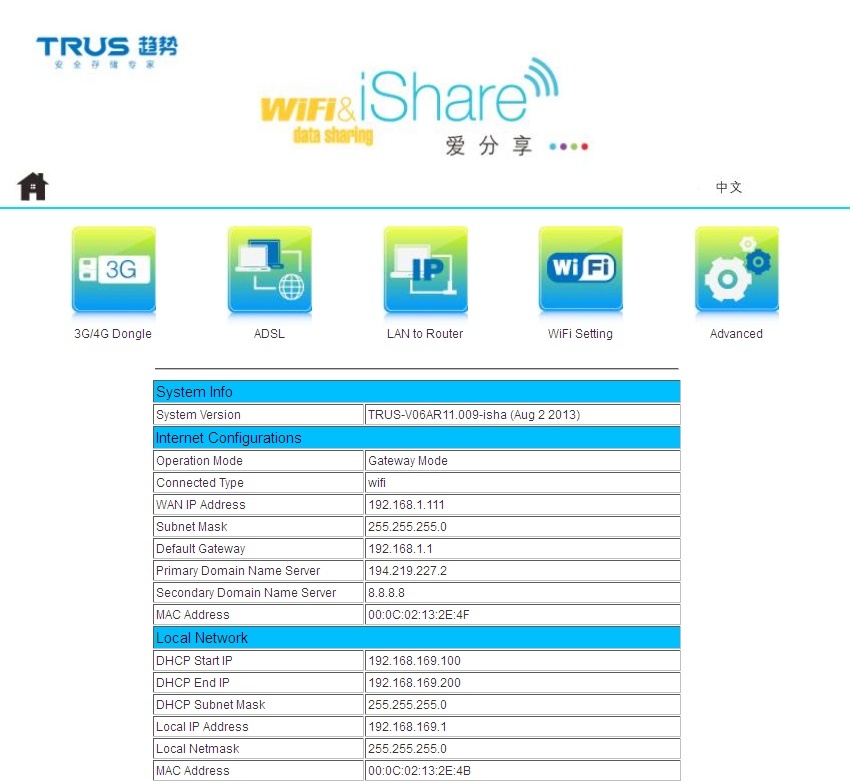

    Ας περάσουμε τώρα σε ένα πολύ σημαντικό κομμάτι για κάθε δικτυακή συσκευή, που δεν είναι άλλο από το user interface. Όπως θα δείτε και στις φωτογραφίες που ακολουθούν, είναι αρκετά απλοϊκό, θυμίζοντας συσκευές της προηγούμενης δεκαετίας, με τα λογότυπα να είναι σε χαμηλή ανάλυση, και σε ορισμένες περιπτώσεις η απόδοση των όρων στην αγγλική γλώσσα, να θυμίζει αποτέλεσμα κακού αυτόματου μεταφραστή. Ας δούμε λοιπόν τις δυνατότητες παραμετροποίησης που υπάρχουν.
    Στην αρχική σελίδα υπάρχει μία πληθώρα πληροφοριών σχετικά με τον τρόπο λειτουργίας της συσκευής, και τις διευθύνσεις IP του iShare, της πύλης και των συνδεδεμένων συσκευών.
    Η αρχική σελίδα των ρυθμίσεων

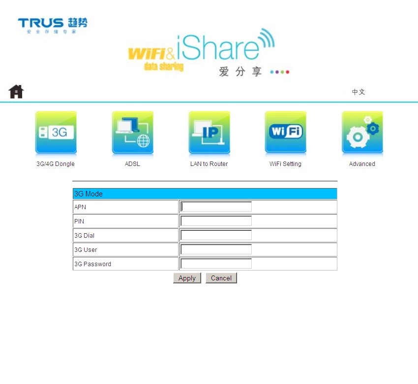

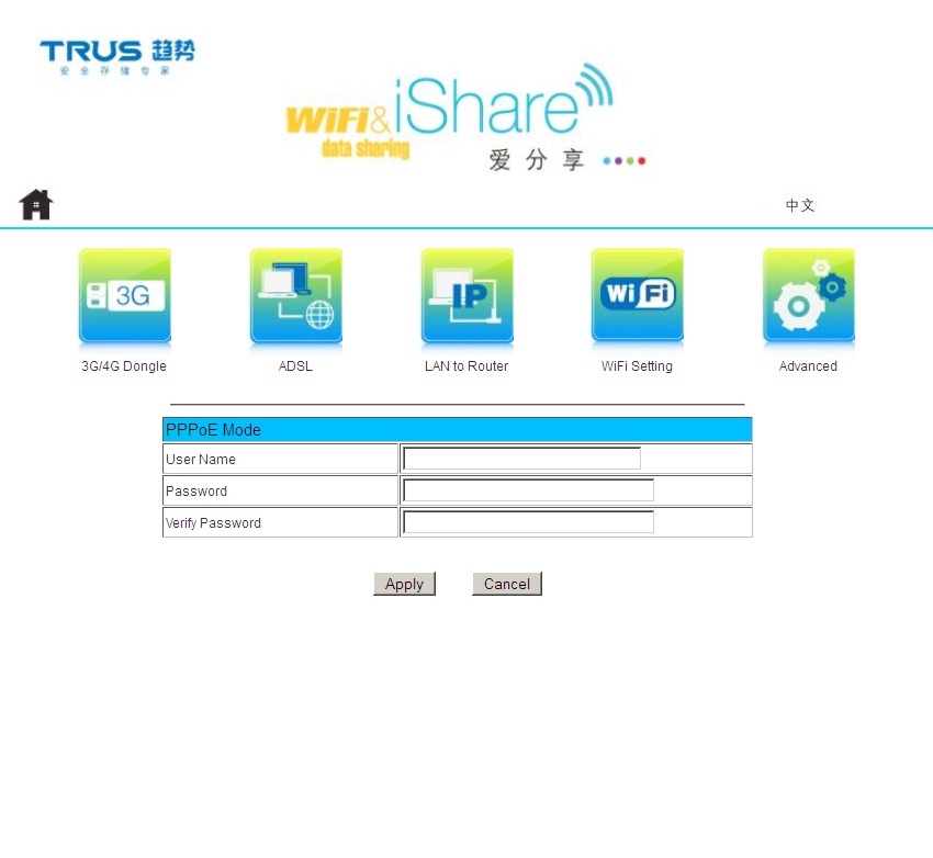

    Όπως φαίνεται στην παραπάνω φωτογραφία, τα δύο αριστερά εικονίδια μας δίνουν τις σελίδες ρυθμίσεων σύνδεσης 3G και ADSL. Στην μεν καρτέλα 3G, δίνουμε τα στοιχεία που απαιτεί ο πάροχός μας για να συνδέσουμε το iShare στο internet με την βοήθεια του δικτύου κινητής τηλεφωνίας και ενός 3G USB modem, ενώ στην καρτέλα ADSL μπορούμε να δώσουμε το username και password που έχουμε από τον ISP και να συνδέσουμε στην θύρα ethernet του iShare ένα ADSL modem σε bridge mode.
    3g.jpg?m=1393949166 adsl.jpg?m=1393949168
    Οι ρυθμίσεις για την σύνδεση με 3G και ADSL modem

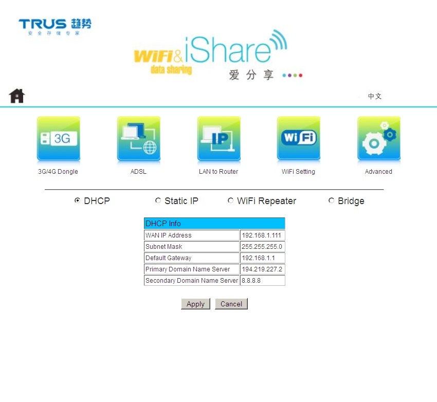

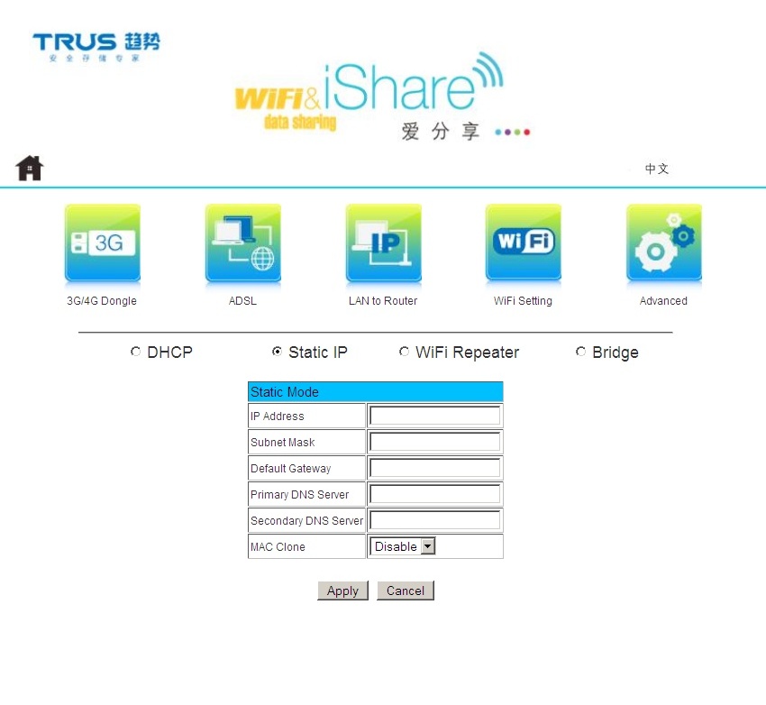

    Στην συνέχεια θα περάσουμε στην καρτέλα με τίτλο Lan to Router (η κακή μετάφραση που προαναφέραμε). Στην σελίδα DHCP μπορούμε να δούμε την διεύθυνση του iShare στο δίκτυό μας, καθώς και την διεύθυνση της πύλης και των DNS servers. Οι ίδιες ακριβώς πληροφορίες, είναι διαθέσιμες και στην αρχική σελίδα που είδαμε στην πρώτη φωτογραφία της ενότητας. Στην συνέχεια περνώντας στην σελίδα Static IP, μπορούμε να δώσουμε χειροκίνητα τις ρυθμίσεις για την IP και τα DNS που παίρνει το iShare, όταν αυτό συνδέεται στο δίκτυο.
    dhcp.jpg?m=1393949182 static%20ip.jpg?m=1393949186
    Η παραμετροποίηση του iShare όσον αφορά την διευθυνσιοδότησή του στο δίκτυο

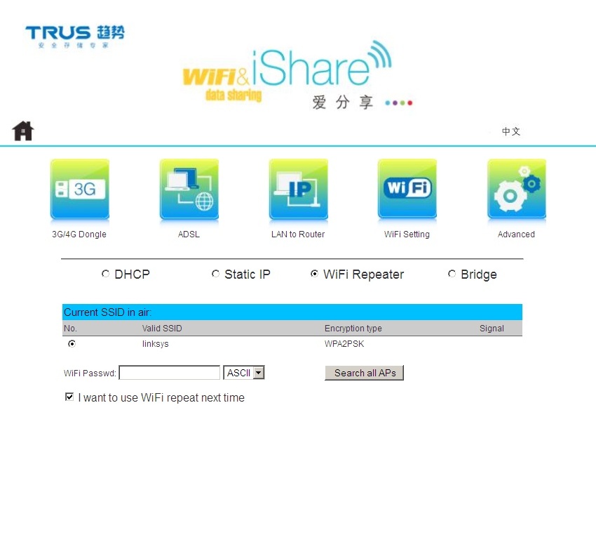

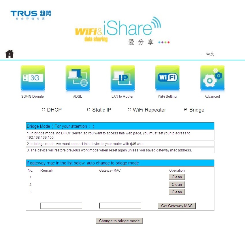

    Κλείνοντας, στην καρτέλα WiFi Repeater μπορούμε να δούμε τα δίκτυα WiFi που είναι διαθέσιμα και να επιλέξουμε με ποιο επιθυμούμε να συνδεθούμε (αφού πρώτα δώσουμε τον κωδικό, εάν αυτός απαιτείται), ενώ στην καρτέλα Bridge, μπορούμε να δηλώσουμε ότι επιθυμούμε να χρησιμοποιήσουμε το iShare συνδέοντάς το ενσύρματα σε ένα router, αναθέτοντάς του αποκλειστικά το έργο της ασύρματης δικτύωσης. Όπως φαίνεται και στην παρακάτω εικόνα, στην περίπτωση της λειτουργίας αυτής, η διευθυνσιοδότηση των συσκευών που συνδέονται στο iShare γίνεται από τον router και ο DHCP server του iShare σταματά. Υπάρχει η δυνατότητα να δηλωθεί η mac address του router, έτσι ώστε αυτοματοποιημένα να γυρίζει σε bridge mode η συσκευή οποτεδήποτε αυτή συνδέεται ενσύρματα στον router μας.
    wifi%20repeater.jpg?m=1393949195 bridge.jpg?m=1393949178
    Οι ρυθμίσεις των λειτουργιών WiFi Repeater & Bridge mode

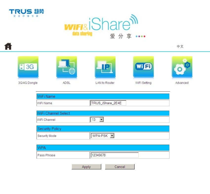

    Ας περάσουμε στις γενικές ρυθμίσεις του WiFi. Μέσα από αυτές μπορούμε να ρυθμίσουμε το όνομα το οποίο θα φαίνεται να έχει το iShare, το κανάλι του WiFi, καθώς επίσης και τα σχετικά με το είδος της κρυπτογράφησης που επιθυμούμε (WPA-PSK ή WPA2-PSK).
    Οι γενικές ρυθμίσεις του WiFi

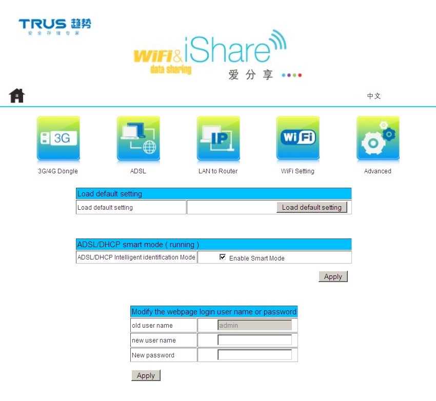

    Τέλος στην καρτέλα Advanced μπορούμε να εκτελέσουμε επαναφορά εργοστασιακών ρυθμίσεων, firmware update, να αλλάξουμε το username και το password με τα οποία συνδεόμαστε στο web interface και να ενεργοποιήσουμε το ADSL/DHCP intelligent identification mode, για το οποίο δεν βρήκαμε καμία πληροφορία σχετικά με το τι ακριβώς κάνει.
    Η καρτέλα των "προχωρημένων" ρυθμίσεων
