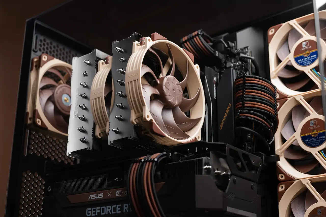

    Η LBC (Low Bend Convex) έκδοση αντιμετωπίζει ένα φυσικό πρόβλημα που υπάρχει σε κάθε επίπεδη βάση επαφής (cold plate) σε AM5.
    Ο μεταλλικός διανομέας θερμότητας (IHS) κάθε επεξεργαστή δεν είναι τέλεια επίπεδος. Κατά την κατασκευή, η διαφορετική θερμική διαστολή μεταξύ του πυριτίου, του κράματος που το συνδέει με τον IHS, και του ίδιου του IHS, δημιουργεί μικροσκοπικές παραμορφώσεις στην επιφάνεια. Στους AMD Ryzen AM5, αυτή η παραμόρφωση οδηγεί σε ελαφρά κοίλη γεωμετρία: το κέντρο του IHS είναι ελαφρά χαμηλότερο από τις άκρες.
    large.Noctua-NH-D15-G2-LBC-review-45.webplarge.Noctua-NH-D15-G2-LBC-review-46.webplarge.Noctua-NH-D15-G2-LBC-review-37.webp
    Μια επίπεδη βάση επαφής δεν μπορεί να ακουμπήσει ταυτόχρονα και στο κέντρο και στις άκρες αυτής της κοίλης επιφάνειας. Στην πράξη, η επαφή αποδυναμώνεται ακριβώς στο κέντρο, εκεί που συγκεντρώνεται το θερμικό φορτίο. Η θερμοαγώγιμη πάστα γεμίζει το κενό, αλλά η αγωγιμότητά της είναι πολλαπλάσια κατώτερη από αυτή του χαλκού: ακόμα και λεπτό στρώμα πάστας αντί για άμεση μεταλλική επαφή αυξάνει τη θερμική αντίσταση.
    Η LBC βάση έχει ελαφρά κυρτή γεωμετρία που αντιστοιχεί στην κοιλότητα του AMD IHS, αυξάνοντας την επιφάνεια πραγματικής μεταλλικής επαφής και μειώνοντας τη θερμική αντίσταση στο κρίσιμο αυτό σημείο. Η αντίστοιχη HBC (High Bend Convex) έκδοση εφαρμόζει την ίδια λογική με αντίθετη γεωμετρία για Intel, όπου ο IHS έχει κυρτή επιφάνεια.
    Η αποτελεσματικότητα της LBC εξαρτάται από το πόσο έντονη είναι η κοιλότητα του συγκεκριμένου IHS. Υπάρχει διακύμανση μεταξύ μονάδων ακόμα και στην ίδια σειρά επεξεργαστών, οπότε τα αποτελέσματα που παρουσιάζουμε αντικατοπτρίζουν τη συγκεκριμένη μονάδα Ryzen 9 9950X3D που χρησιμοποιήθηκε.
