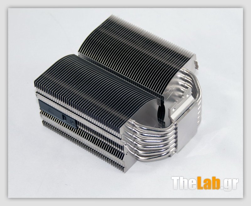

    Η Frio OCK κάτω από το φακό
    Το πλαστικό κάλυμμα (shroud) που αγκαλιάζει την Frio OCK, εκτός από όγκο της χαρίζει και μια διαστημική εμφάνιση.
    IMG_5506_small.jpgIMG_5507_small.jpgIMG_5508_small.jpgIMG_5509_small.jpgIMG_5510_small.jpgIMG_5512_small.jpgIMG_5513_small.jpgIMG_5514_small.jpg
    Η βάση της Frio OCK είναι επαρκώς γυαλισμένη αν και στη μέση της σχηματίζεται ένα εμφανές καρούμπαλο. Τώρα δεν μπορούμε να γνωρίζουμε αν οι επιδόσεις της θα βελτιωθούν με lapping ή αν όντως το καρούμπαλο αυτό βοηθάει στις επιδόσεις.
    Αφαιρώντας τα περιττά πλαστικά
    Φυσικά αφαιρέσαμε το πλαστικό κάλυμμα και τους ανεμιστήρες για να ρίξουμε μια καλύτερη ματιά στην Frio OCK. Χωρίς το περίβλημα της η ψύκτρα δείχνει ιδιαίτερα μαζεμένη.
    IMG_5530_small.jpgIMG_5533_small.jpgIMG_5532_small.jpgIMG_5534_small.jpgIMG_5541_small.jpgIMG_5547_small.jpg
    Για να τοποθετηθούν τα mounting bars στη βάση της ψύκτρας απαιτείται να αφαιρεθεί ολόκληρο το πλαστικό κάλυμμα, μια διαδικασία που είναι ευτυχώς αρκετά εύκολη μιας και το μόνο που έχετε να κάνετε είναι να τραβήξετε προς τα έξω τα δύο πλαστικά αυτάκια, που υπάρχουν στο πλάι ανάμεσα στους ανεμιστήρες. Πρέπει πρώτα να εγκατασταθεί η ψύκτρα στο socket και να σφιχτούν οι βίδες στήριξης, για να μπορέσει να τοποθετηθεί ξανά το πλαστικό κάλυμμα με τους ανεμιστήρες.
