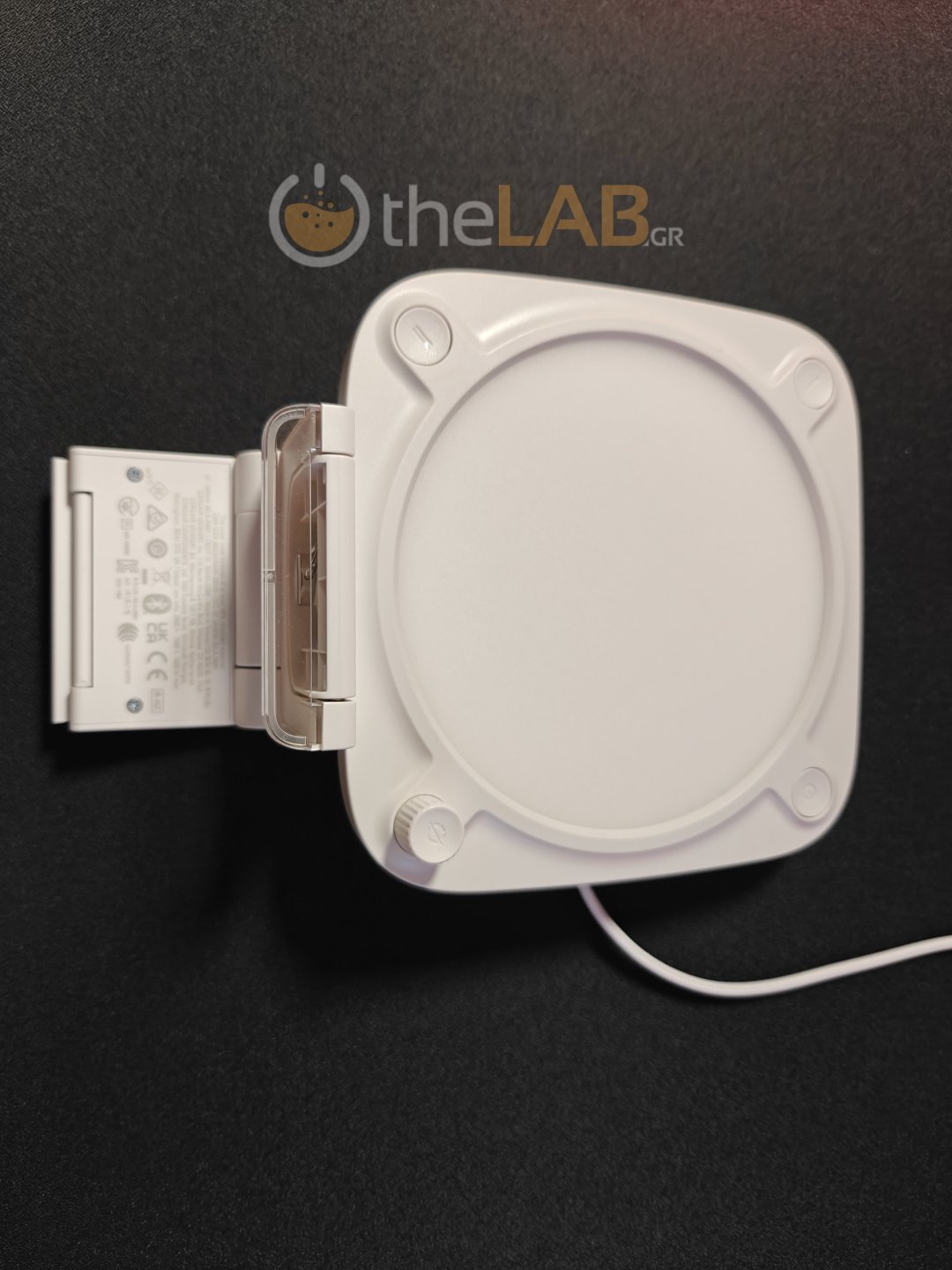

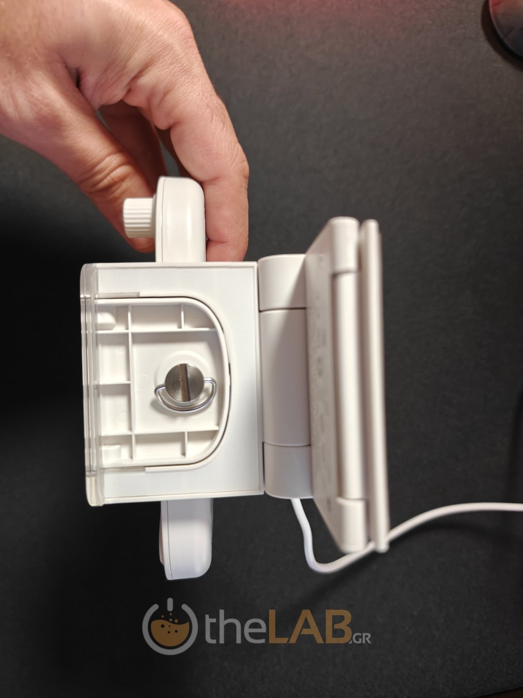

Η βάση που συμπεριλαμβάνεται στη συσκευασία είναι πλαστική και θυμίζει μεγαλύτερη βάση από webcamera αλλά είναι αρκετά ευέλικτη, επιτρέποντάς σας να τοποθετήσετε το φως πάνω στην οθόνη, ή να χρησιμοποιηθεί ως βάση σταθερή στο γραφείο. Η βάση ενώ έχει δυνατότητα κλίσης πάνω/κάτω όπως και δεξιά/αριστερά, διασφαλίζει τη σταθερότητα του φωτος μόλις βρεθεί η σωστή θέση που επιθυμούμε. Αυτό καθιστά το Key Light Neo τόσο φορητό όσο και ευέλικτο, χωρίς να θυσιάζει την σταθερότητά του.

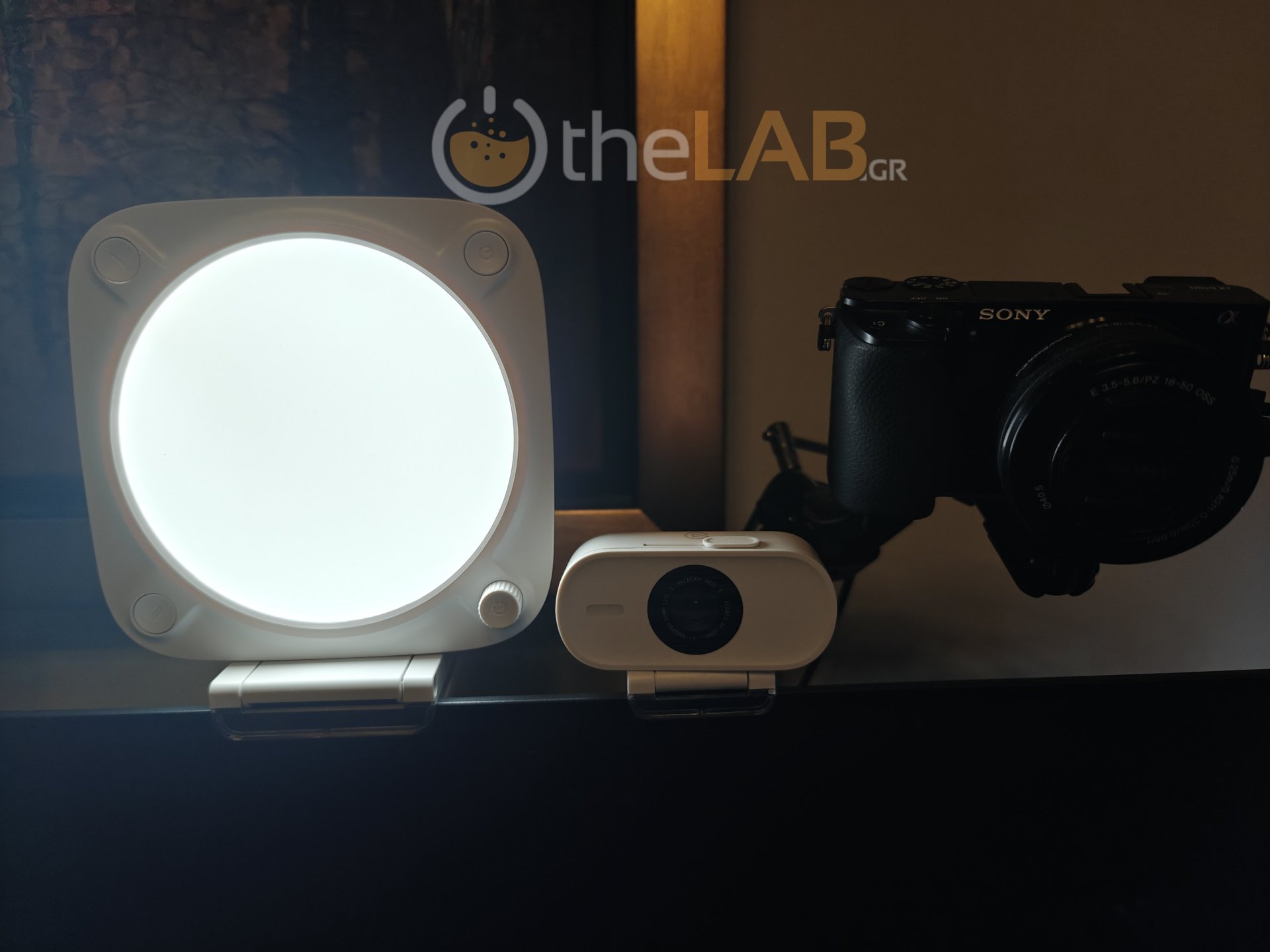

Όταν πρόκειται για φωτισμό, το Key Light Neo προσφέρει εξαιρετική ποιότητα. Ο φωτισμός βασίζεται στην τεχνολογία LED, με ζεστές και κρύες διόδους LED. Αυτό επιτρέπει μια ευρεία γκάμα θερμοκρασιών χρώματος από 2.900K έως 7.000K, πράγμα που σημαίνει ότι μπορείτε να επιλέξετε μεταξύ ζεστού, απαλού φωτισμού για μια πιο οικεία ατμόσφαιρα ή φωτεινού, κρύου φωτισμού για να κάνετε το περιεχόμενό σας να ξεχωρίζει.
Η ένταση φωτισμού του Key Light Neo είναι εντυπωσιακή, προσφέροντας έως 1.000 lumens, κάτι που είναι περισσότερο από αρκετό για να φωτίσει οποιοδήποτε σκηνικό, είτε κάνετε streaming, ηχογράφηση βίντεο, ή ακόμα και επαγγελματική φωτογραφία.

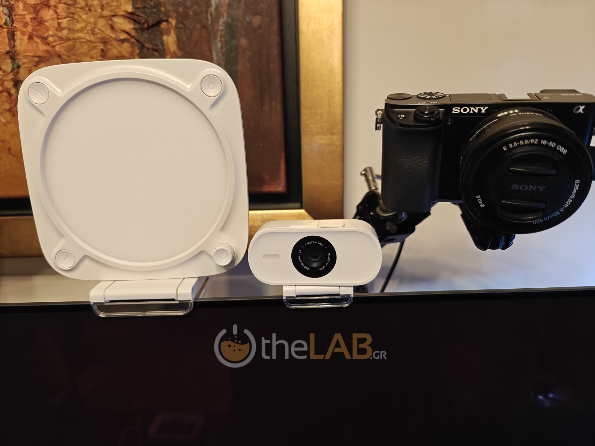

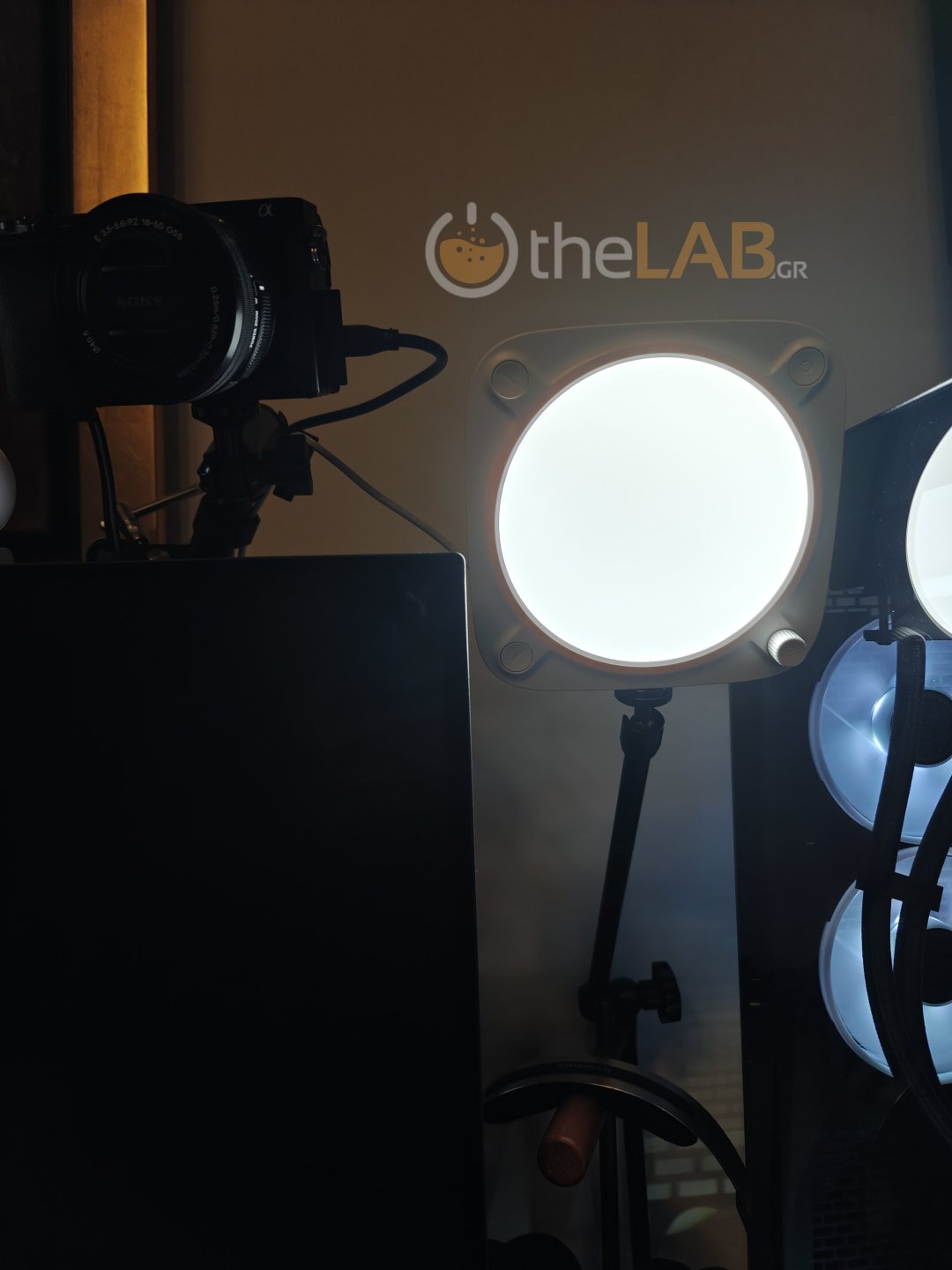

- Δυνατότητα τοποθέτησης σε βάσεις στήριξης φωτογραφικών μηχανών, απλά χρησιμοποιώντας το σπείρωμα που διαθέτει το φωτιστικό σώμα και βρίσκεται στο κάτω μέρος του. (Δείτε φωτογραφία στο δικό μου setup)
