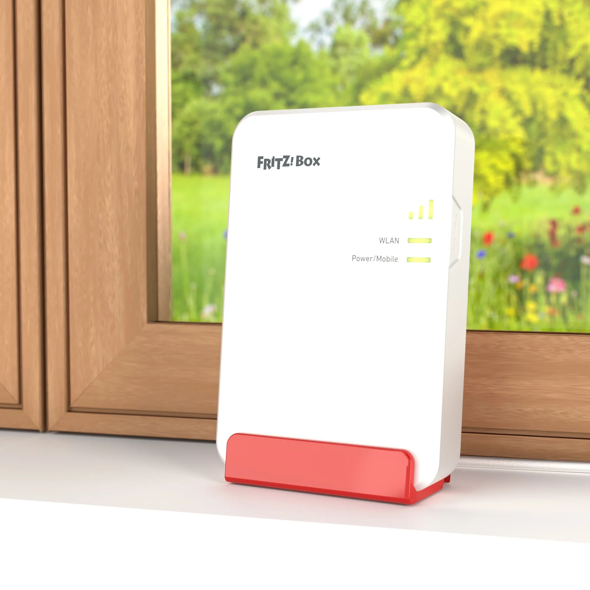

    Η πρώτη μας έκπληξη ήταν το μέγεθος του. Είναι από τα πιο μικρά FRITZ! με μέγεθος περίπου 111 x 170 x 42 mm μαζί με την βάση για εξωτερικό χώρο. Η επόμενη έκπληξη ήταν ότι είναι το πρώτο προϊόν που είναι POE (Power over ethernet). Θα γράψουμε περισσότερα για αυτό στη συνέχεια του review.

    Το FRITZ!Box 6860 5G παρότι είναι 5G όπως το FRITZ!BOX 6850 5G στην πράξη έχει αρκετές διαφορές. Η μεγαλύτερη διαφορά είναι ότι έχει σχεδιαστεί για εγκατάσταση σε εξωτερικό χώρο. Την παράσταση «κλέβει» η υποστήριξη 5G και η χρήση σε οποιοδήποτε περιβάλλον. Το 5G είναι το νέο πρότυπο που προσφέρει ακόμη υψηλότερες ταχύτητες και μικρότερο Ping. Είναι ένα δυνατό mobile router που στην νέα του μορφή μπορεί να προσφερθεί για ακόμα πιο πολλές χρήσεις. Ας δούμε μερικές φωτογραφίες.
    Close up στην POE gigabit LAN που συνδέεται το POE.
    Στην μπροστινή πλευρά υπάρχουν τα ενδεικτικά LED. Αναλόγως το χρώμα και αν αναβοσβήνουν μας δίνουν πληροφορίες για την σύνδεση.
    Στο πλάι το κουμπί Connect για ενεργοποίηση του WPS.
    Οι θύρες POE και LAN στο POE. Αντίστοιχα υπάρχει το λαμπάκι Power που θα ανάψει όταν τοποθετηθεί το Poe στο ρεύμα και το λαμπάκι FRITZ!Box όταν δοθεί ρεύμα στο FRITZ!Box.
    Δεν υπάρχουν ενοχλητικά ανεμιστηράκια να δουλεύουν και να μας ενοχλούν σε περίπτωση που το έχουμε τοποθετήσει στο δωμάτιο μας.
    Το POE είναι POE+ δηλαδή 802.3at και είναι 52 Volt και 0,5 Amps (28.0W). Δεν είναι passive POE ούτε 12,24 Volt. Θεωρητικά μπορεί να τροφοδοτήσει το FRITZ!Box μέχρι 100 μέτρα.
    Σε ένα μικρό sticker στο πίσω μέρος όπως φαίνεται στην φωτογραφία λίγο πιο πάνω, υπάρχει το SSID, το Network Key και το Default FRITZ!Box Password.
    Αξίζει να σημειωθεί ότι όση ώρα το δοκιμάσαμε, η θερμοκρασία παρέμεινε σε χαμηλά επίπεδα.

    Εγκατάσταση/Παραμετροποίηση
    Η εγκατάσταση είναι αρκετά εύκολη και τα βήματα που πρέπει να πραγματοποιηθούν, είναι τα παρακάτω:
    1. Τοποθέτηση της nano sim card. ΠΡΟΣΟΧΗ: Δέχεται μόνο nano sim card και όχι micro ή mini.
    2. Κουμπώνουμε την βάση για χρήση σε εσωτερικό χώρο
      είτε την βάση για εξωτερικό χώρο μαζί με την αυτοκόλλητη ταινία διπλής όψης.
    3. Σύνδεση της POE gigabit ethernet με το FRITZ!Box 6860 5G με την POE θύρα του POE adapter. Από την Lan του POE μπορούμε να συνδέσουμε τον υπολογιστή μας. Εναλλακτικά μπορεί να γίνει και ασύρματη σύνδεση.
    4. Σύνδεση του POE adapter με μία διαθέσιμη πρίζα ρεύματος.
    5. Σύνδεση του FRITZ!Box 6860 5G με τον υπολογιστή μας με fast/gigabit ethernet ή με WiFi με τα στοιχεία SSID/Wlan Network Key που αναγράφονται στην καρτέλα που υπάρχει στην συσκευασία/sticker στο πίσω μέρος. Η παραμετροποίηση μπορεί να γίνει και από smartphone, tablet ή laptop.
    6. Από τον browser ανοίγουμε την διεύθυνση http://fritz.box ή την IP 192.168.178.1 για να συνδεθούμε με το web interface με τον κωδικό FRITZ!Box Password που υπάρχει στην καρτέλα.
    7. Αυτόματα τρέχει ο wizard για την αναγκαία παραμετροποίηση. Ο wizard ξεκινάει με το μας ρωτήσει ποια γλώσσα επιθυμούμε. Διαλέγουμε English και συνεχίζουμε με τον κωδικό του FRITZ!Box και ύστερα ότι βρισκόμαστε στην Ελλάδα. Στην συνέχεια αν σκοπεύουμε να το χρησιμοποιήσουμε σε εξωτερικό χώρο διαλέγουμε την επιλογή που μας εμφανίζει.
    8. Μετά από ένα σύντομο reboot συνδεόμαστε πάλι και ενεργοποιούμε τα diagnostics and maintenance αν επιθυμούμε. Διαλέγουμε other service provider μετά Use standard access point name (APN) και next μέχρι να συνδεθεί στο internet. Σε περίπτωση που δεν ανιχνευτεί το APN αυτόματα, θα πρέπει απλά να το πληκτρολογήσουμε εμείς χειροκίνητα στο αντίστοιχο πεδίο. Αφού συνδεθεί μπορούμε να παραμετροποιήσουμε την τηλεφωνία. Να τονίσουμε ότι μπορεί να χρησιμοποιηθεί VoIP τηλεφωνία ΑΛΛΑ έχουμε και δυνατότητα να χρησιμοποιήσουμε το ίδιο το νούμερο της nano sim card. Μετά σειρά έχει το WiFi σε περίπτωση που θέλουμε να αλλάξουμε τα προεπιλεγμένα στοιχεία και τέλος μπορούμε να γράψουμε το email μας αν επιθυμούμε να λάβουμε πληροφορίες για το FRITZ!Box. Και το μόνο που απομένει είναι να συνδεθεί μετά από λίγο στο Internet. Δεν χρειάστηκε κάποια άλλη ρύθμιση και είχαμε απευθείας Internet. Τόσο απλά και εύκολα!
    Υπάρχει και δυνατότητα παραμετροποίησης του εξοπλισμού και από το smartphone ή το tablet μας με το MyFRITZ!App. Με το MyFRITZ!App έχουμε εύκολη και ασφαλή πρόσβαση στο FRITZ!Box και στο οικιακό μας δίκτυο στο σπίτι ή εν κινήσει. Μέσω της προστατευμένης, ιδιωτικής σύνδεσης VPN, μπορούμε να έχουμε πρόσβαση και να ελέγχουμε τις συσκευές και τα δεδομένα στο δίκτυο. Η εφαρμογή μας ειδοποιεί μέσα σε λίγα δευτερόλεπτα για κλήσεις, φωνητικά μηνύματα και άλλα συμβάντα. Απολαμβάνουμε πρόσβαση από παντού στις φωτογραφίες, τη μουσική και άλλα δεδομένα που είναι αποθηκευμένα στο FRITZ!Box.
    Επιπρόσθετα υπάρχουν πολλά Apps για smartphones ώστε να εκμεταλλευτούμε το FRITZ!Box ακόμα περισσότερο.
    Πχ FRITZ!App Fon.
