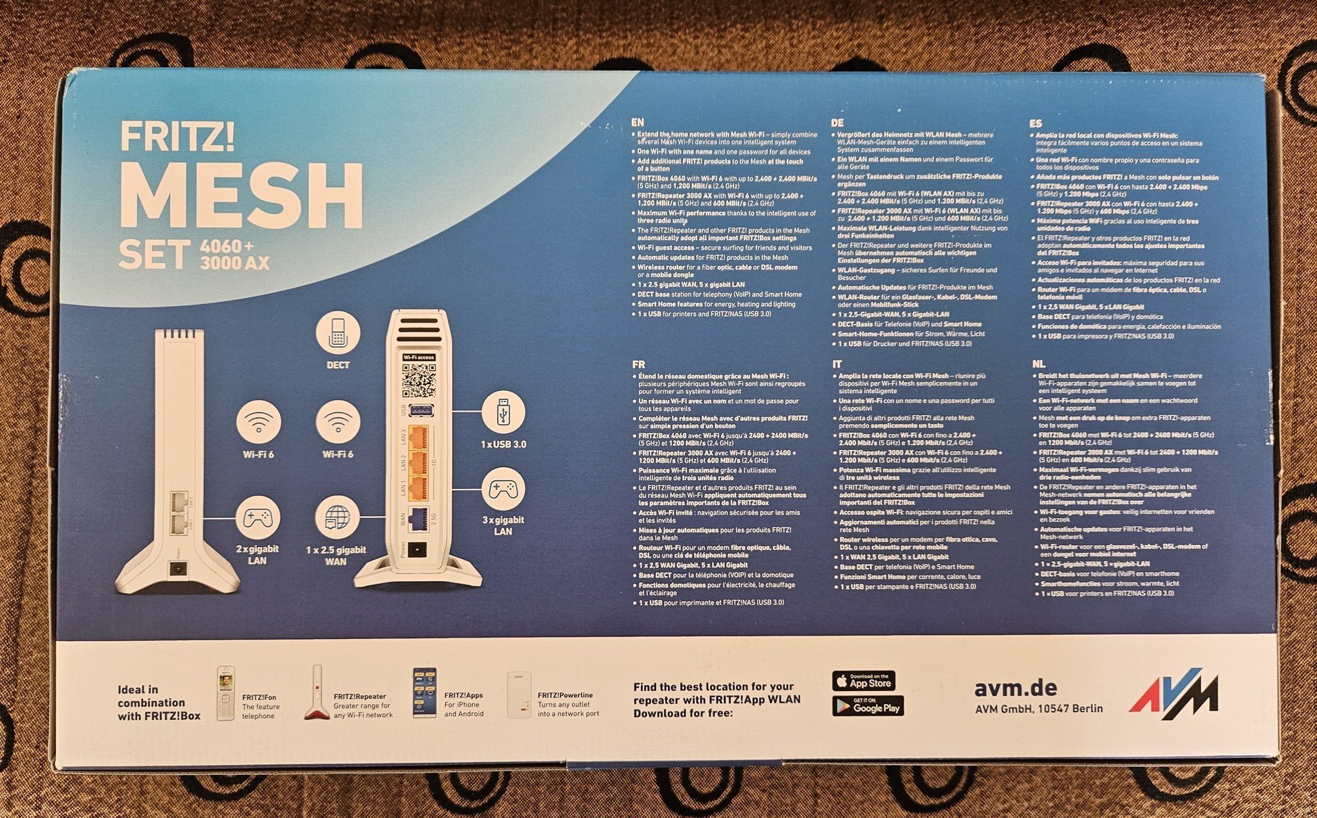

Στην πίσω πλευρά αναφέρονται πιο αναλυτικά τα τεχνικά χαρακτηριστικά του, σε γλώσσες όπως τα Αγγλικά, Γαλλικά, Γερμανικά, Ιταλικά, Ισπανικά και Ολλανδικά. Παρότι υπάρχει επίσημη αντιπροσωπεία στην Ελλάδα δεν υπάρχουν τα Ελληνικά. Υπάρχει ένα σχεδιάγραμμα της πίσω πλευράς του FRITZ!Box και του FRITZ!Repeater που μας δείχνει όλα τα interfaces και τι είναι το κάθε ένα.

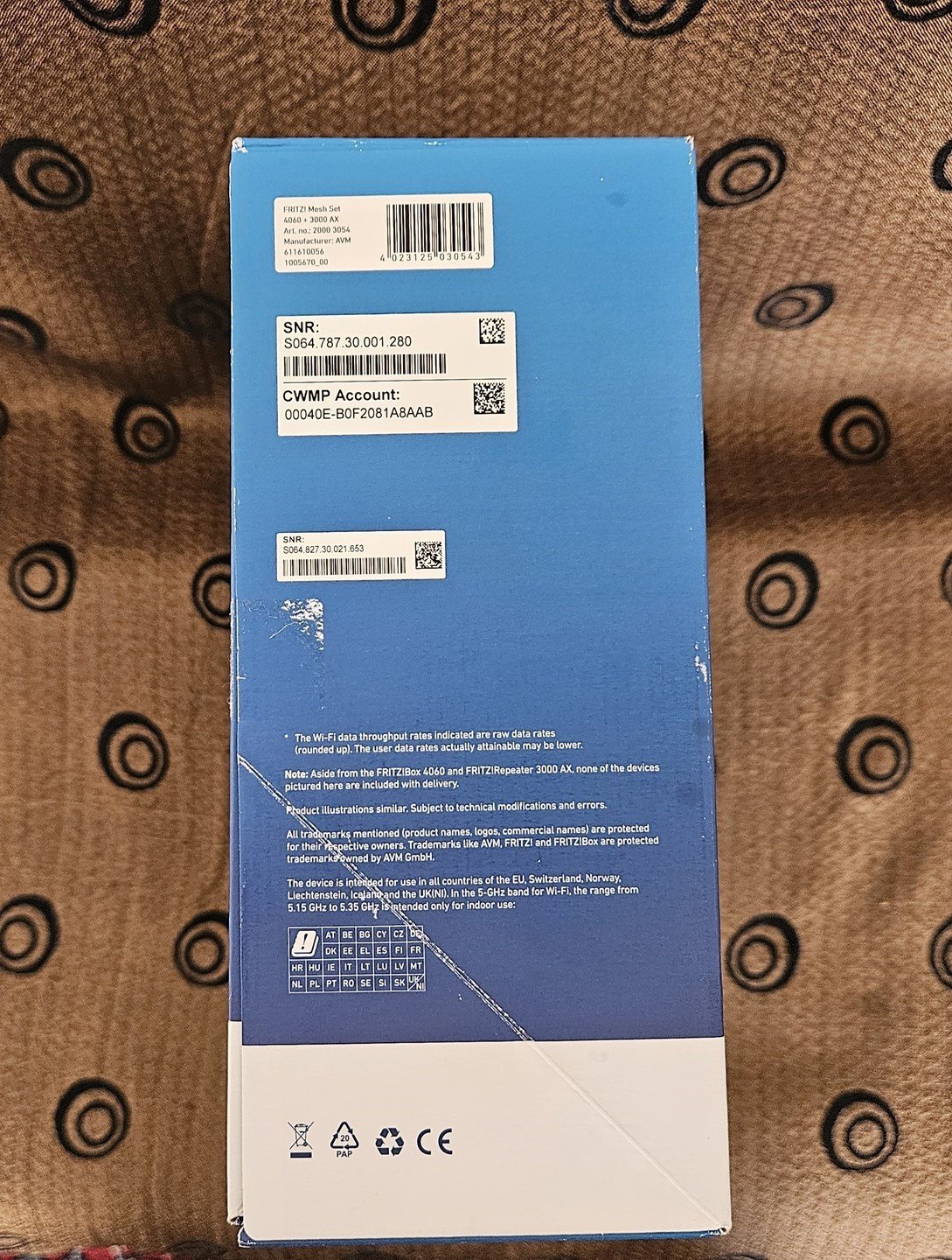

Στην αριστερή πλευρά υπάρχουν γενικές πληροφορίες όπως και ο κωδικός που υποδηλώνει ότι είναι η international έκδοση.

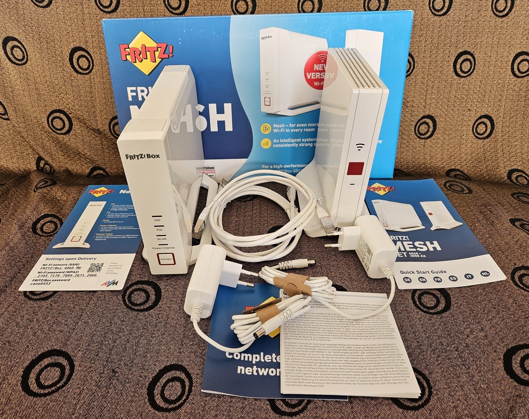

Ας προχωρήσουμε στα ενδότερα. Αφού βγάλουμε τις ταινίες ασφαλείας ανοίγουμε την συσκευασία και βρίσκουμε τα παρακάτω: το εγχειρίδιο χρήσης, που θα μας βοηθήσει στην εγκατάσταση για όσους δεν έχουν τις απαραίτητες γνώσεις, δύο καλώδια ethernet με shielded connectors που ελπίζουμε σε μελλοντική έκδοση να γίνουν slim, ένα διαφημιστικό φυλλάδιο με τα προϊόντα που έχει η AVM, μία καρτέλα με τα στοιχεία για το WiFi (SSID, network key) όπως και το FRITZ!Box password για το web interface, ένα ενημερωτικό φυλλάδιο σχετικά με την απόρριψη των ηλεκτρονικών συσκευών, το FRITZ!Box 4060 και το FRITZ!Repeater 3000 AX σε λευκό και κόκκινο χρώμα με τα τροφοδοτικά τους. Επίσης, αναγράφονται πληροφορίες για τα LED και τα κουμπιά του FRITZ!Box 4060. Δεν υπάρχει αναλυτικό εγχειρίδιο για την συσκευή σε Cd ή σε έντυπη μορφή, το οποίο δεν θεωρείται αρνητικό, αφού τα εγχειρίδια είναι διαθέσιμα στην ιστοσελίδα της εταιρείας. Επιπλέον, μέσα στo Web Interface του FRITZ!Box υπάρχουν οδηγίες/επεξηγήσεις για όλες τις επιλογές. Στο site της AVM για κάθε προϊόν, πέρα από το manual υπάρχουν και FAQ για να λύσουν τυχόν απορίες σχετικά με τις δυνατότητες της συσκευής.
Ας δούμε μερικές φωτογραφίες ακόμα:

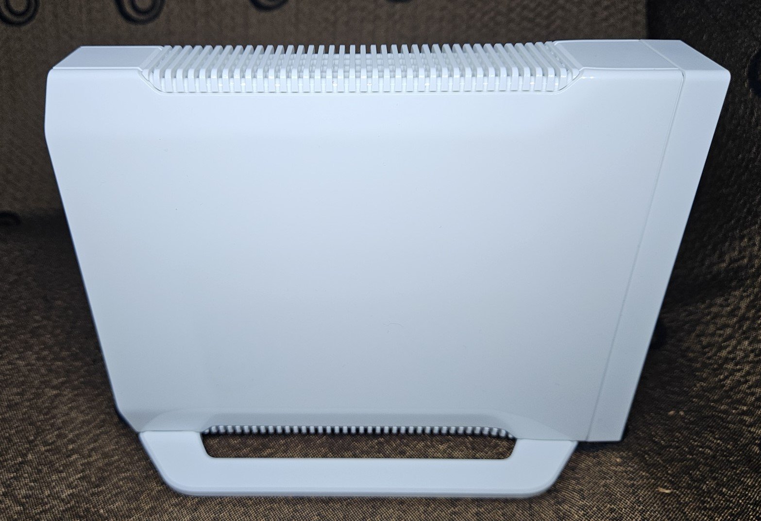

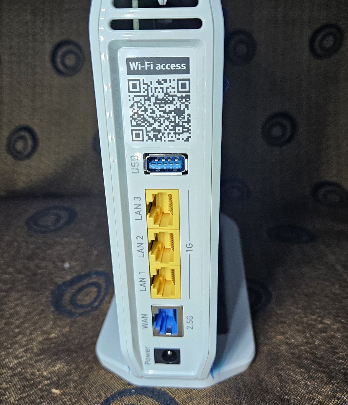

Για το FRITZ!Box 4060 έχουμε στο πίσω μερος την USB 3.0 θύρα, τις τρεις gigabit LAN, την WAN 2.5G και το power connector.
Η θύρα USB 3.0 είναι σε τέτοιο σημείο που δεν θα δημιουργήσει κανένα πρόβλημα ανεξαρτήτος μεγέθους συσκευής που θα συνδεθεί. Μπορεί να τοποθετηθεί σκληρός δίσκος ή usb stick για μεταφορά, αναπαραγωγή αρχείων ακόμα και για αποθήκευση FAX και μηνυμάτων του τηλεφωνητή.
Στο πάνω και στο κάτω μέρος υπάρχουν οι θύρες/γρίλιες εξαερισμού για την παθητική ψύξη του εξοπλισμού. Υπάρχει μία βάση ενσωματωμένη για να στηρίζεται το FRITZ!Box και για να είναι ανασηκωμένη η κάτω πλευρά αφήνοντας ένα μικρό κενό για την αποτελεσματική ψύξη του, ακόμα και το καλοκαίρι που οι θερμοκρασίες ενδέχεται να είναι υψηλές. Αξίζει να σημειωθεί ότι όση ώρα το δοκιμάσαμε, η θερμοκρασία παρέμεινε σε χαμηλά επίπεδα.

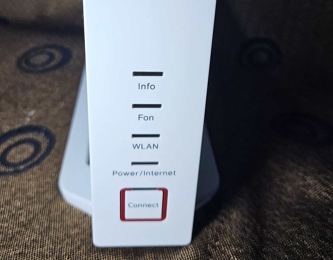

Και στο μπροστινό μέρος τα ενδεικτικά LED όπως και το connect button.

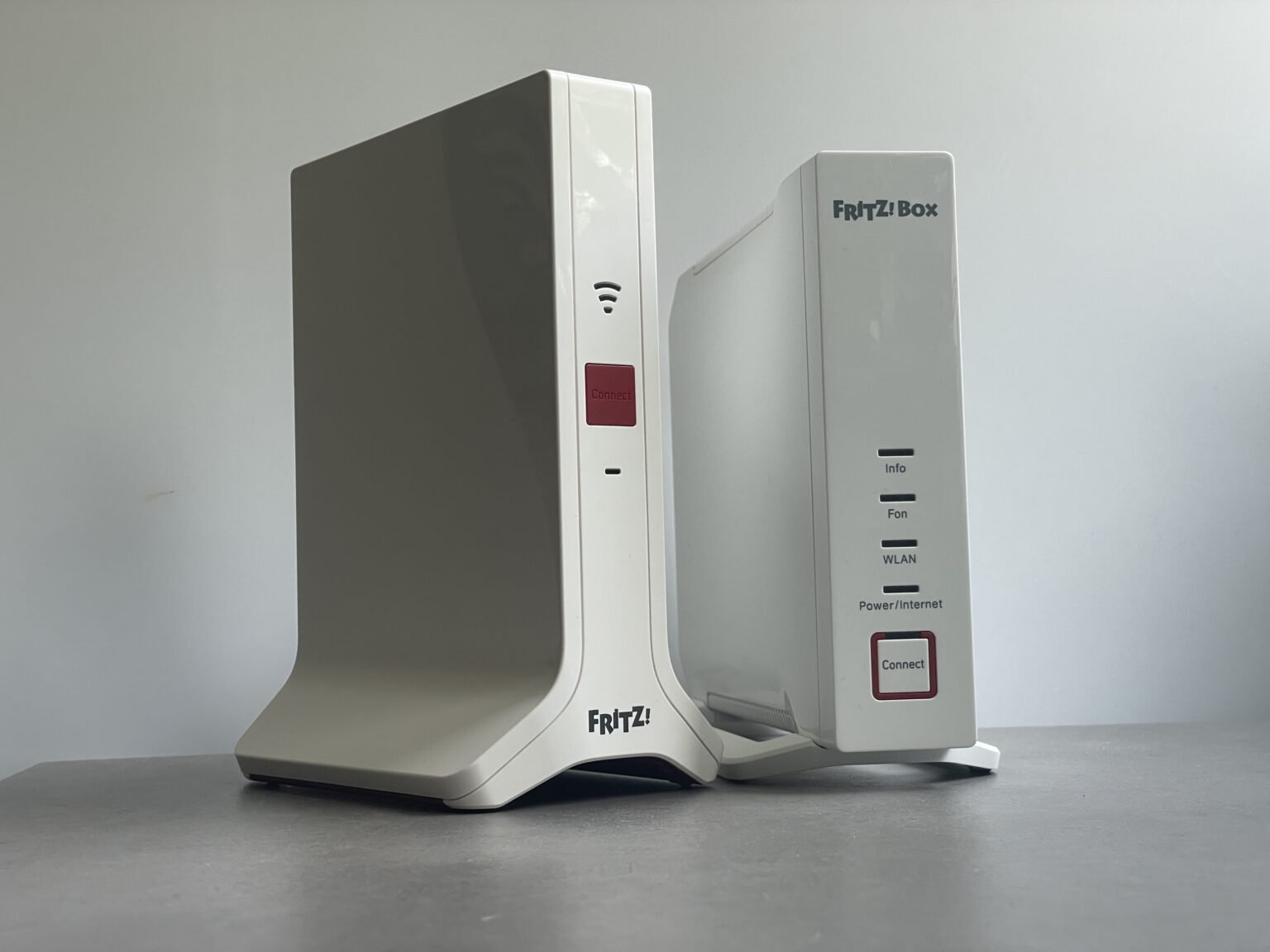

Το FRITZ!Box 4060 ΑΧ θα μπορούσαμε να πούμε ότι είναι μικρό αλλά θαυματουργό. Πρόκειται για ένα router, που υποστηρίζει WiFi 6 και WAN 2.5G. Ουσιαστικά το FRITZ!Box 4060 ειναι μια αναβαθμισμένη έκδοση του 4040 και με τελείως διαφορετικό εξωτερικό σχεδιασμό. Την παράσταση «κλέβoυν» η υποστήριξη Wi-Fi 6 και WAN 2.5G. Το Wi-Fi 6 προσφέρει ακόμη υψηλότερες ταχύτητες για συσκευές που το υποστηρίζουν φυσικά, ενώ το WAN 2.5G είναι μία Multi-Gig Port που υποστηρίζει ταχύτητες μέχρι 2.5G.

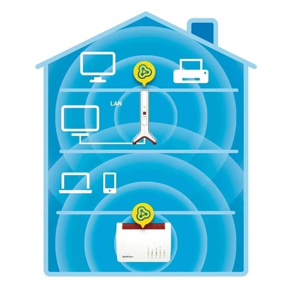

Mesh Networking
To FRITZ!Os 7/8 υποστηρίζει mesh networking. Μέσα από το web interface υπάρχει όλη η τοπολογία του δικτύου με τις συνδεδεμένες συσκευές στις οποίες άμα κάνουμε κλικ θα μας δρομολογήσει στο interface τους. Οι συσκευές μπορεί να είναι ένα FRITZ!WLAN Repeater, ένα FRITZ!Dect, ένα FRITZ!Powerline μέχρι και ένα δεύτερο FRITZ!Box. Έτσι το mesh networking μας βοηθάει στην κεντρική διαχείριση όλων των FRITZ! συσκευών από μία σελίδα, όπως και λόγω των features του, οι ρυθμίσεις που έχουμε κάνει στο FRITZ!Box, για παράδειγμα στην καρτέλα wireless μπορούν να μεταφερθούν απευθείας στο FRITZ!WLAN Repeater ή στο FRITZ!Powerline.
Επιπλέον δεν χρειάζεται να συνδεθούμε στην κάθε συσκευή ξεχωριστά, για να εγκαταστήσουμε ένα νεότερο firmware. Αν υπάρχει αναβάθμιση θα μας το εμφανίσει αυτόματα και απλά πατάμε το update για να ολοκληρωθεί. Η λειτουργία για update του firmware δεν ισχύει μόνο για τις συνδεδεμένες συσκευές στο FRITZ!Box αλλά και για το ίδιο το FRITZ!Box.Αν έχουμε δημιουργήσει ένα guest network θα μεταφερθούν οι ρυθμίσεις σε όλο το mesh network. Το mesh networking, αρχίζει και "εισχωρεί" όλο και περισσότερο στην ζωή μας με τις περισσότερες εταιρείες να βγάζουν καινούρια προϊόντα ή αναβαθμίσεις για τα υπάρχοντα, ώστε να παρέχουν υποστήριξη.

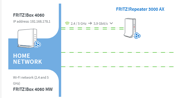

Στην παρακάτω εικόνα βλέπουμε μέσα από το web interface του FRITZ!Box 4060 μία απεικόνιση του δικτύου μας.
Στην καρτέλα Home Network/Mesh, υπάρχει ένα σχεδιάγραμμα τι έχει συνδεθεί που και με ποιο τρόπο. Εδώ θα εμφανιστούν όχι μόνο οι ασύρματες συσκευές που έχουν συνδεθεί όπως στην περίπτωση μας ένα Laptop και ένα Smartphone αλλά και όλες οι συσκευές της AVM. Επίσης αν ανιχνευτεί αυτόματα καινούριο firmware μας το εμφανίζει (πάνω δεξιά) και απλά πατάμε το κουμπί perform update ώστε να αναβαθμιστεί. Στην συγκεκριμένη περίπτωση υπάρχει update και για το FRITZ!Repeater 3000 AX για αυτό και βλέπουμε το Perform Update δίπλα στο εικονίδιο του.
Το Mesh δεν έχει περιορισμούς. Δημιουργήθηκε για να καλύψει από ένα μικρό χώρο, που θα χρειαστεί μόνο ένα powerline ή ένα repeater, μέχρι πολύ μεγάλους χώρους που θα χρειαστούν πολλά powerlines , repeaters, access points ώστε να υπάρχει συνολική κάλυψη.

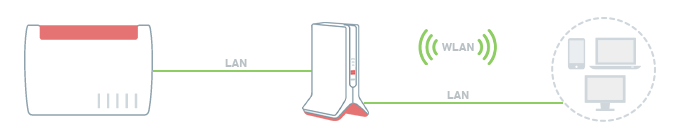

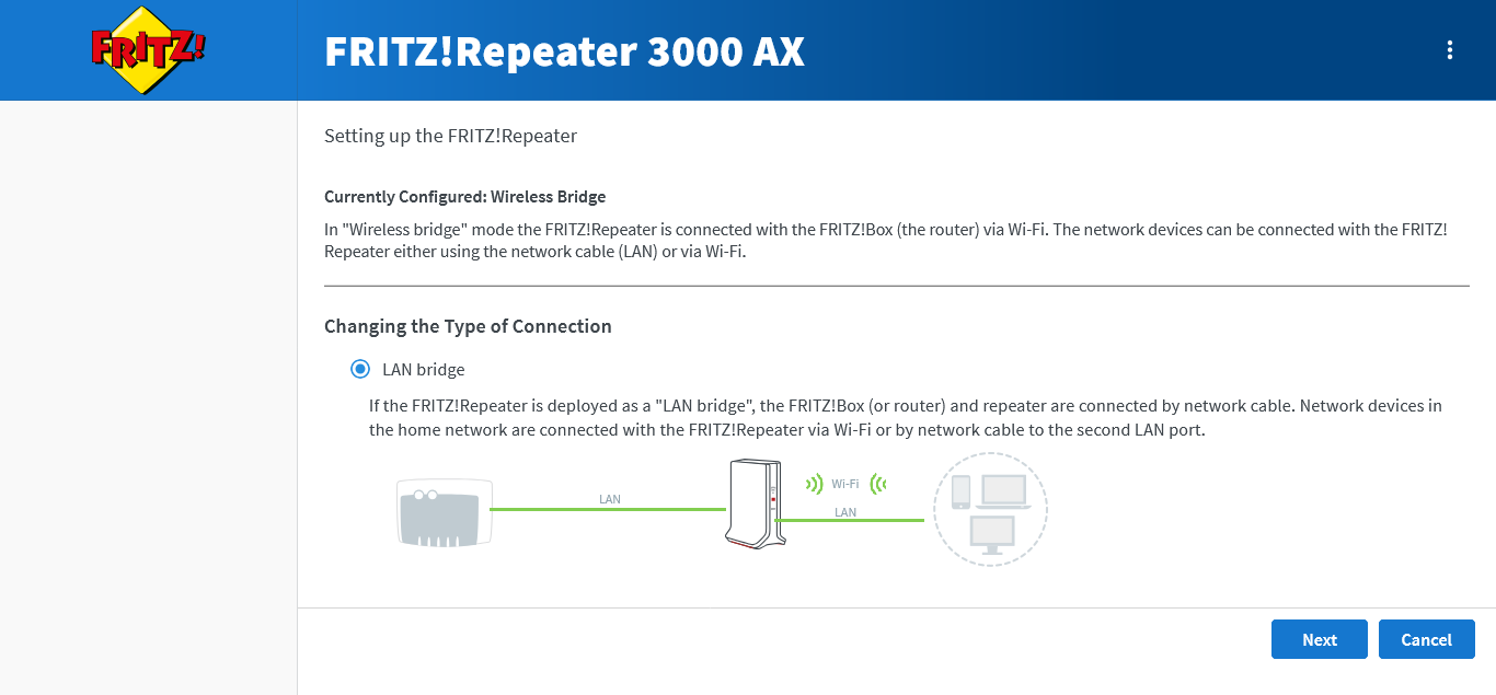

Εναλλακτικά αν ο χρήστης επιθυμεί μπορεί να γίνει η παραμετροποίηση και χωρίς την χρηση του WPS.
Συνδεόμαστε ασύρματα ή ενσύρματα με το Fritz!Repeater 3000 ΑΧ και στον browser ανοίγουμε την σελίδα http://fritz.repeater ή εναλλακτικά την IP 192.168.178.2
Τρέχουμε τον Wizard όπου από εκεί μπορούμε να επιλέξουμε αν θέλουμε wireless bridge mode ή lan bridge mode. Στην περίπτωση του lan bridge mode συνδέουμε την πρώτη gigabit LAN port του FRITZ!Repeater 3000 AX με μία LAN port του FRITZ!Box. Αν η σύνδεση γίνει με ethernet αυτόματα γυρνάει σε lan bridge mode πριν ξεκινήσουμε τον Wizard.

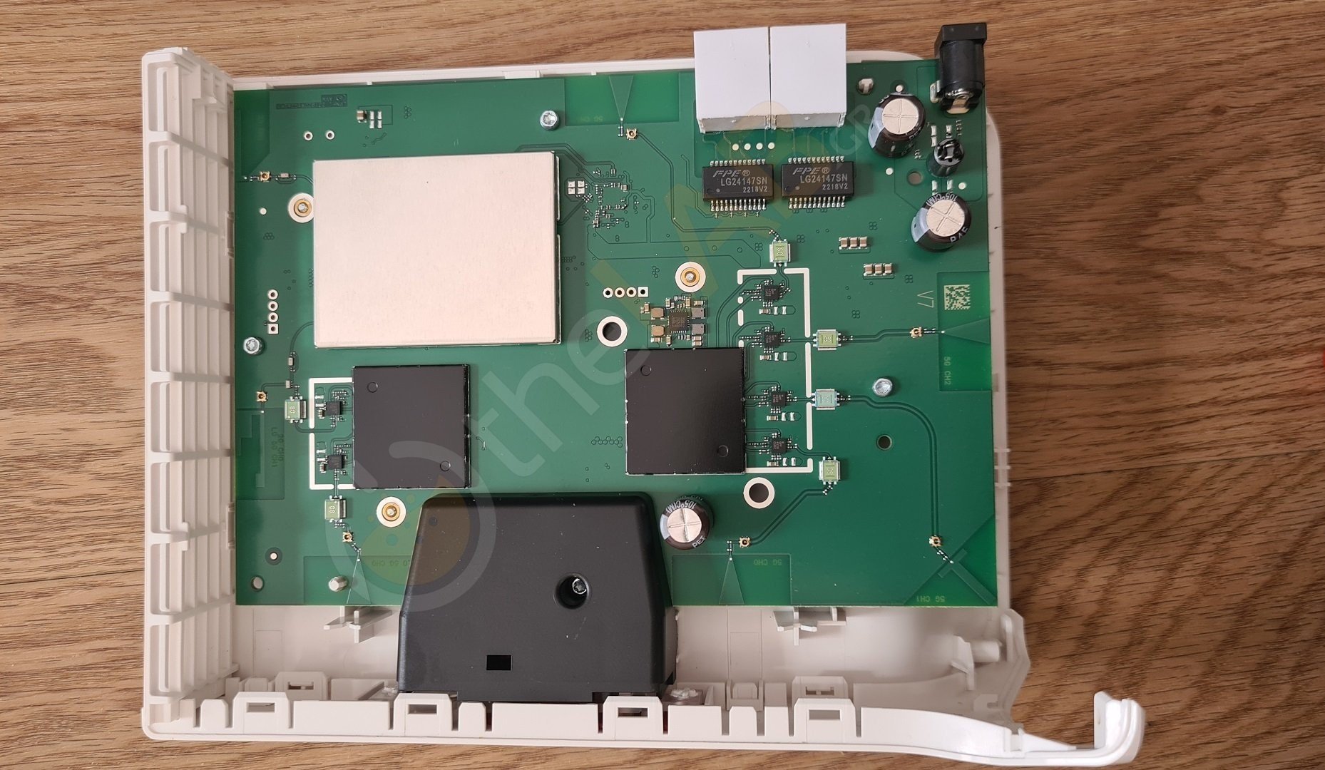

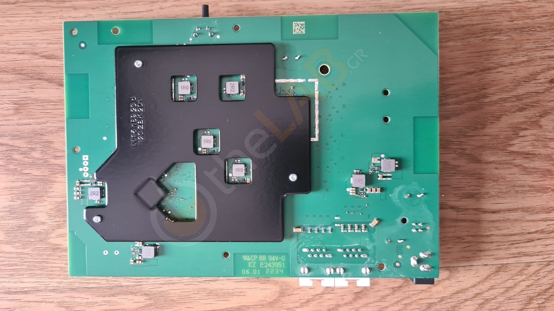

Tear Down 4060
Βγάζοντας τα πλαστικά.
Η μία πλευρά μετά την αφαίρεση των πλαστικών.
Και η πίσω πλευρά.
Tear Down 3000 AX
Και η πίσω πλευρά.

Και σειρά έχει το FRITZ!Repeater 3000 AX. Σαν κύρια λειτουργία έχει να επεκτείνει το ασύρματο/ενσύρματο δίκτυο μας. Η διασύνδεση με το FRITZ!Box μπορεί να γίνει με δύο τρόπους. Ο πρώτος τρόπος είναι ασύρματα χρησιμοποιώντας την dedicated band των 5GHz ώστε τα άλλα δύο bands να είναι για τους χρήστες και ο δεύτερος τρόπος είναι με καλώδιο ethernet. Στην περίπτωση του ethernet τοτε η λειτουργία είναι πλέον access point και όχι repeater. Λόγω του mesh ότι ρύθμιση γίνει πχ για το ασύρματο δίκτυο μας θα περαστεί αυτόματα και στο repeater. Δεν θα χρειαστεί να κάνουμε ξεχωριστή παραμετροποίηση. Επίσης δεν υπάρχει περιορισμός στα πόσα FRITZ!Repeater θα χρησιμοποιήσουμε ή στο πως θα τα συνδέσουμε (ethernet, wireless, cascade) αλλά ούτε ποιο μοντέλο είναι.
Λειτουργία Access Point: Μπορούμε να συνδέσουμε το FRITZ!Repeater 3000 AX με ethernet με το 4060 ώστε να έχουμε internet και δίκτυο στο χώρο που δεν υπάρχει καλό σήμα. Απώλειες δεν υπάρχουν εφόσον είναι σε αυτήν την λειτουργία και έτσι εκμεταλλευόμαστε τα 2.4GHz και 5GHz Wireless στα μέγιστα του. Σημείωση. Στην λειτουργία access point αφού το ένα από τα δύο 5GΗz radio δεν χρησιμοποιείται για uplink, θα χρησιμοποιηθεί ως δεύτερο radio για τους χρήστες. Σε καμία περίπτωση δηλαδή δεν θα μείνει αχρησιμοποίητο. Οπότε ακόμα περισσότεροι χρήστες και συσκευές θα μπορούν να συνδεθούν στα 5GHz.
Λειτουργία Repeater: Σε αυτήν την λειτουργία το FRITZ!Repeater 3000 ΑΧ λαμβάνει το σήμα ασύρματα από το 4060 που εκπέμπει στα 2.4GHz ή/και στα 5GHz και αναμεταδίδει το σήμα σε όποιο/όποια band επιθυμούμε. Το link με το 4060 γίνεται κυρίως στα 5GHz (σε ξεχωριστό radio) αλλά ταυτόχρονα υπάρχει και link στα 2.4GHz.
Το μεγάλο προτέρημα είναι το triple Radio. Τι σημαίνει αυτό. Όταν έχουμε ένα dual radio repeater, τότε το ένα από τα δύο radio αναλαμβάνει να κάνει το ασύρματο link με το ADSL2+/VDSL2/FTTH modem router. Ταυτόχρονα όμως το ίδιο radio πχ τα 5GHz πρέπει να δίνει internet και στις συσκευές. Αυτό δημιουργεί ένα bottleneck αφού το ένα radio χρησιμοποιείται για δύο καταστάσεις ταυτόχρονα (link + access point).
To FRITZ!Repeater 3000 AX είναι ένα triple radio repeater που σημαίνει ότι άμα το συνδυάσουμε με το 4060 (είναι και αυτό triple radio) που έχει 5GHz, τότε το ένα 5GHz Radio θα κάνει το wireless link, ενώ το δεύτερο 5GHz radio θα λειτουργεί ως access point παράλληλα με τα 2.4GHz. Έτσι θα πετύχουμε την μέγιστη ταχύτητα. Το να χρησιμοποιείς ένα τρίτο dedicated radio ως uplink είναι η ιδανικότερη διαμόρφωση σε αντίθεση με μοντέλα που έχουν dual radio. Μόνο έτσι μπορούμε να πετύχουμε τις μέγιστες επιδόσεις.
Επίσης τo ενδεικτικό Led στην πρόσοψη μας δείχνει πόσο καλό σήμα λαμβάνει από την άλλη ασύρματη συσκευή (Θα γίνει πορτοκαλί από πράσινο σε περίπτωση χαμηλού σήματος). Χωρίς την χρήση προγράμματος ή υπολογιστή μπορούμε να το τοποθετήσουμε στο σωστό σημείο. Ταυτόχρονα εκτός από τις συσκευές που θα λαμβάνουν ασύρματα internet και δίκτυο μπορούμε να συνδέσουμε στις gigabit LAN δύο συσκευές που δεν διαθέτουν ασύρματη υποστήριξη, όπως έναν αποκωδικοποιητή. Αν θέλουμε επιπλέον gigabit LAN μπορούμε να συνδέσουμε ένα switch.
Τι μας προσφέρει τώρα αυτό το set με συνδυασμό του 4060 και του 3000 ΑΧ. Το πιο βασικό είναι ότι είναι μια ολοκληρωμένη λύση. Με αυτές τις δύο συσκευές μπορούμε να κάνουμε τα πάντα. Σε αντίθεση με άλλα mesh set, το συγκεκριμένο υποστηρίζει και λειτουργίες τηλεφωνικού κέντρου, smart home, USB θύρα για δικτυακό δίσκο και άλλα πολλά. Κατά δεύτερον ανά πάσα στιγμή αν χρειαστεί, μπορούμε να το αναβαθμίσουμε/επεκτείνουμε απλά προσθέτοντας μια ακόμα συσκευή της AVM. Για παράδειγμα αν χρειαστεί να καλύψουμε έναν επιπλέον χώρο μπορούμε να προσθέσουμε ένα FRITZ!Repeater ή ένα FRITZ!Powerline. Αν θελήσουμε να έχουμε δυνατότητες smart home απλά αγοράζουμε τις συσκευές και τις κάνουμε εγκατάσταση. Μια σημαντική δυνατότητα είναι ότι ΟΛΗ η διαχείριση γίνεται μέσα από το FRITZ!Box. Επιπρόσθετα λόγω του Mesh όλες οι ρυθμίσεις γίνονται αυτόματα σε όλες τις συσκευές. Αν αλλάξουμε για παράδειγμα το όνομα του guest network αυτό θα αλλάξει παντού.
Όπως επίσης αναφέραμε οτι η διασύνδεση μεταξύ τους γίνεται σε dedicated 5GHz band αλλά ταυτόχρονα δυναμικά και στα άλλα 2 bands. Η ταχύτητα διασύνδεσης όπως βλέπουμε και στην φωτογραφία είναι 3.9Gbit. Οπότε η ωφέλιμη ταχύτητα είναι πολύ μεγάλη για να μην αντιμετωπίσουμε προβλήματα. Και ακόμα κάτι που ενδιαφέρει αρκετούς. Λόγω του mesh ασχέτως πόσα repeater έχουμε η εναλλαγή ανάμεσα στα nodes γίνεται πολύ γρήγορα χωρίς ο χρήστης να το καταλάβει. Αν για παράδειγμα έχουμε σε ένα μεγάλο σπίτι ένα FRITZ!Box και δύο FRITZ!Repeater και αρχίσουμε να περπατάμε από τον ένα χώρο στον άλλον, η συσκευή θα συνδέεται κάθε φορά στο πιο δυνατό σήμα. Δεν χρειάζεται να γίνει αποσύνδεση και επανασύνδεση. Η συσκευή σε συνεργασία με το mesh θα μας συνδέεουν αυτόματα εκεί που πρέπει. Αν είχαμε ένα απλό repeater και όχι mesh repeater τότε αυτό δεν θα ήταν δυνατό να γίνει.
Είναι futureProof λόγω WiFi 6, USB 3.0 και 2.5G WAN και μελλοντικά στο mesh δίκτυο μπορεί να προστεθεί και ένα ή περισσότερα WiFi 7 Repeaters.

Η επόμενη δοκιμή ήταν να δοκιμάσουμε πόσο καλά λειτουργεί το Wi-Fi steering. Στην ουσία να δούμε πόσο γρήγορα θα γίνει η εναλλαγή του smartphone από το 4060 στο 3000 καθώς αλλάζαμε χώρο. Η εναλλαγή γίνεται πολύ γρήγορα και για να το καταλάβει ο χρήστης θα πρέπε να τρέχει ενα ping ώστε να δει την ελάχιστη καθυστέρηση για να γυρίσει από το ένα WiFi στο άλλο.
