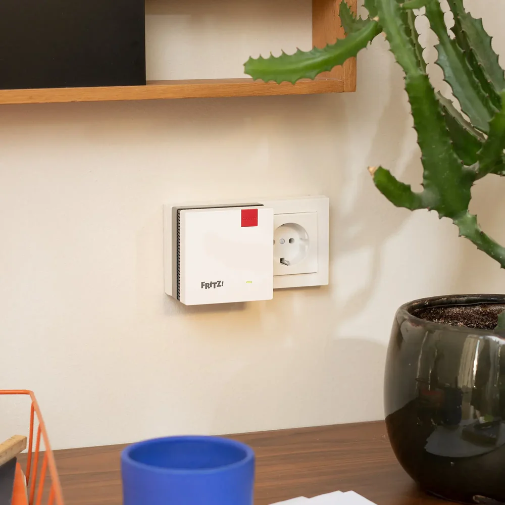

Η μπροστινή πλευρά έχει το ενδεικτικό LED και το κουμπί connect. Στην κάτω πλευρά έχει τη θύρα gigabit LAN.
Το FRITZ!Repeater 1700 παρότι είναι ίδιο με το FRITZ!Repeater 1200 AX, στην πράξη εσωτερικά έχει δεχτεί αρκετές αναβαθμίσεις. Πρόκειται για ένα repeater που υποστηρίζει WiFi 7. Θα λέγαμε ότι είναι ο αντικαταστάτης του FRITZ!Repeater 1200 AX. Την παράσταση «κλέβει» η υποστήριξη Wi-Fi 7 που προσφέρει ακόμη υψηλότερες ταχύτητες για συσκευές που το υποστηρίζουν φυσικά. Το FRITZ!Repeater 1700 συνεχίζει να είναι ένα δυνατό repeater που στην έκδοση 2-pack και 3-pack μπορεί να καλύψει μεγαλύτερους χώρους.
Close-up στη θύρα gigabit LAN που μπορεί να τοποθετηθεί μία συσκευή ή να χρησιμοποιηθεί ως uplink στην περίπτωση που αντί για repeater το εγκαταστήσουμε ως access point.
Στη μπροστινή πλευρά υπάρχει το ενδεικτικό LED και το κουμπί connect (WPS). Το LED, ανάλογα με το χρώμα που έχει και αν αναβοσβήνει, μας δίνει πληροφορίες για τη σύνδεση.
Γύρω-γύρω υπάρχουν οι θύρες εξαερισμού για την παθητική ψύξη του εξοπλισμού χωρίς ενοχλητικά ανεμιστηράκια.
Σε ένα μικρό sticker στο πίσω μέρος υπάρχει το SSID και το network key. Αξίζει να σημειωθεί ότι όση ώρα το δοκιμάσαμε, η θερμοκρασία παρέμεινε σε χαμηλά επίπεδα.

- Αν το συνδέσουμε σε πολύπριζο θα πιάσει παραπάνω από μία πρίζα.
- Δεν είναι passthrough οπότε θα χάσουμε την πρίζα που θα συνδεθεί.
