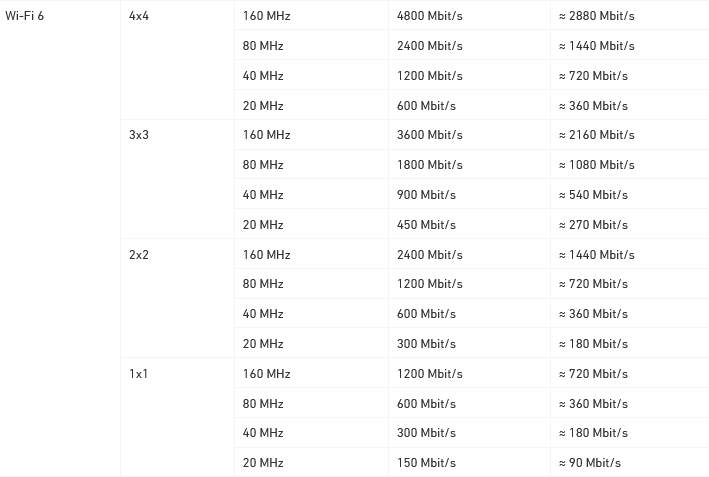

    WiFi 6
    Τί είναι το WiFi 6; Ποια είναι η διαφορά με τον προκάτοχό του και τι μας προσφέρει; Το 2020 ήταν το έτος του WiFi 6, που προσφέρει μεγαλύτερες ταχύτητες και καλύτερες επιδόσεις. Η ονομασία IEEE 802.11ac ή ως συντόμευση wireless ac αλλάζει και αυτό και πλέον γίνεται αντικατάσταση από αριθμούς έκδοσης. Ο λόγος για τον οποίο γίνεται αυτό, είναι η πιο εύκολη και σαφής αναγνώριση των ασύρματων προτύπων. Ποια είναι τα πλεονεκτήματα του WiFi 6;
    OFDMA: Πιο αποδοτικό. Το OFDMA στο WiFi 6 αναθέτει “κομμάτια” του ασύρματου δικτύου σε διαφορετικές συσκευές με αποτέλεσμα αποδοτικότερο διαμοιρασμό όπως και μεγαλύτερο bandwidth ανά stream.
    1024-QAM: To WiFi 6 αυξάνει την ταχύτητα του ασύρματου δικτύου συγκριτικά με τον προκάτοχό του μέχρι και 40%.
    2.4 GHz: Ένα μεγάλο άλμα για τα 2.4 GHz. Από τότε που παρουσιάστηκαν, πριν περίπου δέκα χρόνια, δεν έχουν αλλάξει πολλά πράγματα. Η βαρύτητα είχε πέσει στα 5 GHz. Με το WiFi 6 αυτό αλλάζει και το bandwidth έχει σχεδόν διπλασιαστεί. Μπορούν να συνδεθούν παραπάνω συσκευές και αυτό εξυπηρετεί τις περιπτώσεις που έχουμε πολλές συσκευές που λειτουργούν μόνο στα 2.4 GHz.

    Όπως αναφέραμε οι μετρήσεις ταχύτητας έγιναν με χρήση της θύρας WAN. Στην παρακάτω φωτογραφία βλέπουμε τις θεωρητικές και τις πρακτικές ταχύτητες για το WiFi 6.
    large.large.large.large.WiFi6.png.a84909e02fe467b1cad63415e08127ee.png.f3b39b0aa3f45c82d7094823202be370.png
    Το WiFi 6 μπορεί να μας δώσει αρκετά υψηλότερες ταχύτητες από το WiFi 5 αλλά αυτό εξαρτάται, όπως αναφέραμε, και από το τι υποστηρίζει κάθε συσκευή. Αν βέβαια ήταν WiFi 7 dual band ή ακόμα καλύτερα triple band τότε θα είχαμε ακόμα καλύτερες επιδόσεις και στην ονομαστική ταχύτητα σύνδεσης αλλά και στην πραγματική. Να υπενθυμίσουμε ότι τα 2.4 GHz διαπερνούν ευκολότερα τα εμπόδια, αλλά προσφέρουν χαμηλότερες ταχύτητες σε σύγκριση με τα 5 GHz. Αντίστοιχα τα 5 GHz έχουν πολύ μεγαλύτερες ταχύτητες αλλά για να τις πετύχουμε δεν πρέπει να υπάρχουν εμπόδια. Ο λόγος είναι ότι όσο ανεβαίνουμε στα GHz τόσο μικρότερη διαπερατότητα έχουμε.
