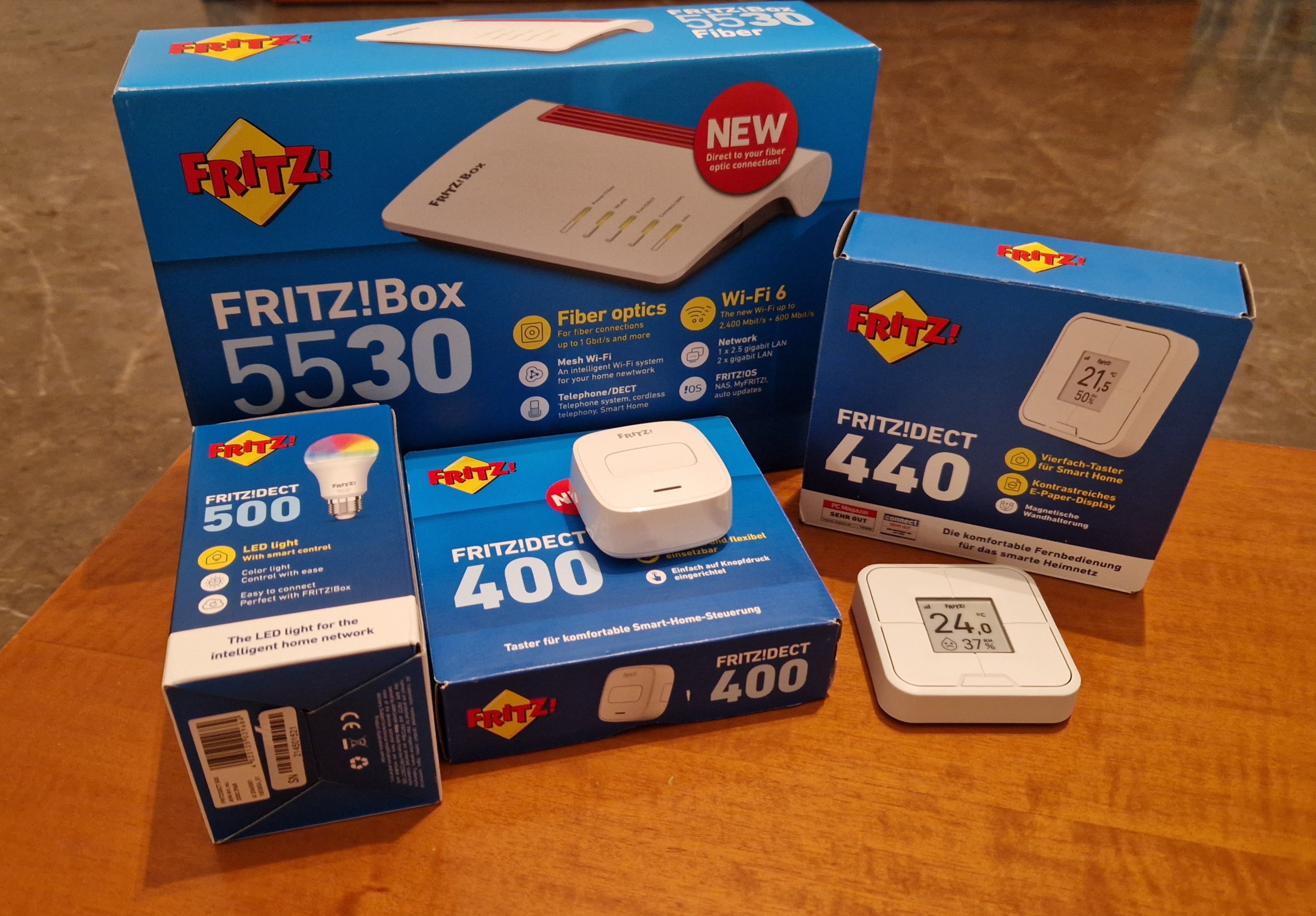

  • FRITZ!DECT 440, FRITZ!DECT 400, FRITZ!DECT 500. To Smart Home είναι εδώ!
    Σε παλαιότερα Reviews είχαν ανέβει στον πάγκο των δοκιμών τα FRITZ!Dect 200 και FRITZ!Dect 210, που ανήκουν στην κατηγορία των Smart Home Devices ή όπως θα λέγαμε στα ελληνικά στην κατηγορία των έξυπνων συσκευών. Συγκεκριμένα είναι δύο έξυπνες πρίζες. Μία εσωτερικού και μία εξωτερικού χώρου.
    Αυτή την φορά θα δοκιμάσουμε άλλες τρεις έξυπνες συσκευές. Οι δύο πρώτες είναι οι FRITZ!Dect 440 και FRITZ!Dect 400 που είναι δύο έξυπνοι διακόπτες και η τρίτη είναι το FRITZ!Dect 500 που είναι μία έξυπνη RGB λάμπα. Εδώ θα αναφέρουμε ότι οι τρεις αυτές συσκευές κανονικά διατίθενται μόνο στην Γερμανική αγορά. Παρόλα αυτά, αυτό δεν μας εμποδίζει στην απόκτηση τους. Υπάρχουν καταστήματα στην Ελλάδα που ήδη φέρνουν τα παραπάνω προϊόντα όπως και βέβαια υπάρχει πάντα η λύση για αγορά πχ από το amazon γερμανίας ή οποιοδήποτε άλλο κατάστημα. Ας ελπίσουμε σε μελλοντικό χρόνο να έρθουν και στην ελληνική αντιπροσωπεία και από εκεί στον ευρύτερο χώρο της ελληνικής αγοράς.
