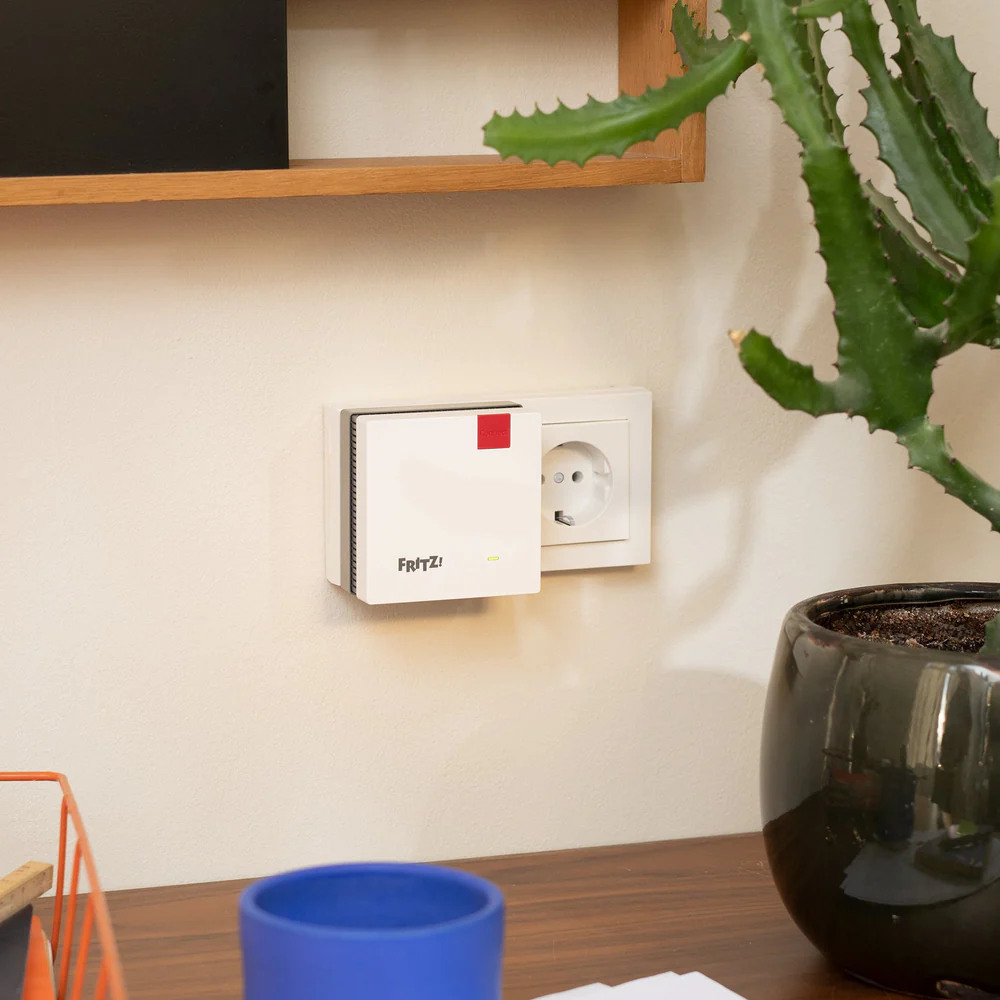

    Η μπροστινή πλευρά έχει το ενδεικτικό LED και το κουμπί connect. Στην κάτω πλευρά έχει τη gigabit LAN.
    Το FRITZ!Repeater 1200 ΑΧ παρότι είναι ίδιο με το FRITZ!Repeater 1200, στην πράξη εσωτερικά έχει δεχτεί αρκετές αναβαθμίσεις. Πρόκειται για ένα repeater που υποστηρίζει WiFi 6.  Θα λέγαμε ότι είναι ο αντικαταστάτης του FRITZ!Repeater 1200. Την παράσταση «κλέβει» η υποστήριξη Wi-Fi 6. Το Wi-Fi 6 προσφέρει ακόμη υψηλότερες ταχύτητες για συσκευές που το υποστηρίζουν φυσικά. Το FRITZ!Repeater 1200 AX συνεχίζει να είναι ένα δυνατό repeater που στην έκδοση 3-pack μπορεί να καλύψει έναν πολύ μεγάλο χώρο.
    Close up στη gigabit LAN που μπορεί να τοποθετηθεί μία συσκευή ή να χρησιμοποιηθεί ως uplink στην περίπτωση που αντί για repeater το εγκαταστήσουμε ως access point.
    Στην μπροστινή πλευρά υπάρχει το ενδεικτικό LED και ένα connect (WPS) κουμπί. Το LED, ανάλογα με το χρώμα που έχει και αν αναβοσβήνει μας δίνει πληροφορίες για τη σύνδεση.
    Γύρω γύρω έχει τις θύρες εξαερισμού για την παθητική ψύξη του εξοπλισμού.
    Σε ένα μικρό sticker στο πίσω μέρος υπάρχει το SSID και το network key. Αξίζει να σημειωθεί ότι όση ώρα το δοκιμάσαμε, η θερμοκρασία παρέμεινε σε χαμηλά επίπεδα.

    large.xlarge_20220510163914_avm_fritz_repeater_1200_ax_wifi_extender_dual_band_2_4_5ghz_1200mbps.jpeg
    Το FRITZ!Mesh Set 1600 υποστηρίζει 2.4 GHz και 5 GHz (WiFi 6). Δεν υποστηρίζει WiFi 6E ούτε WiFi 7 που είναι το νέο πρότυπο.

    • Αν το συνδέσουμε σε πολύπριζο θα πιάσει παραπάνω από μία πρίζα.
    • Δεν είναι passthrough οπότε θα χάσουμε την πρίζα που θα συνδεθεί.
