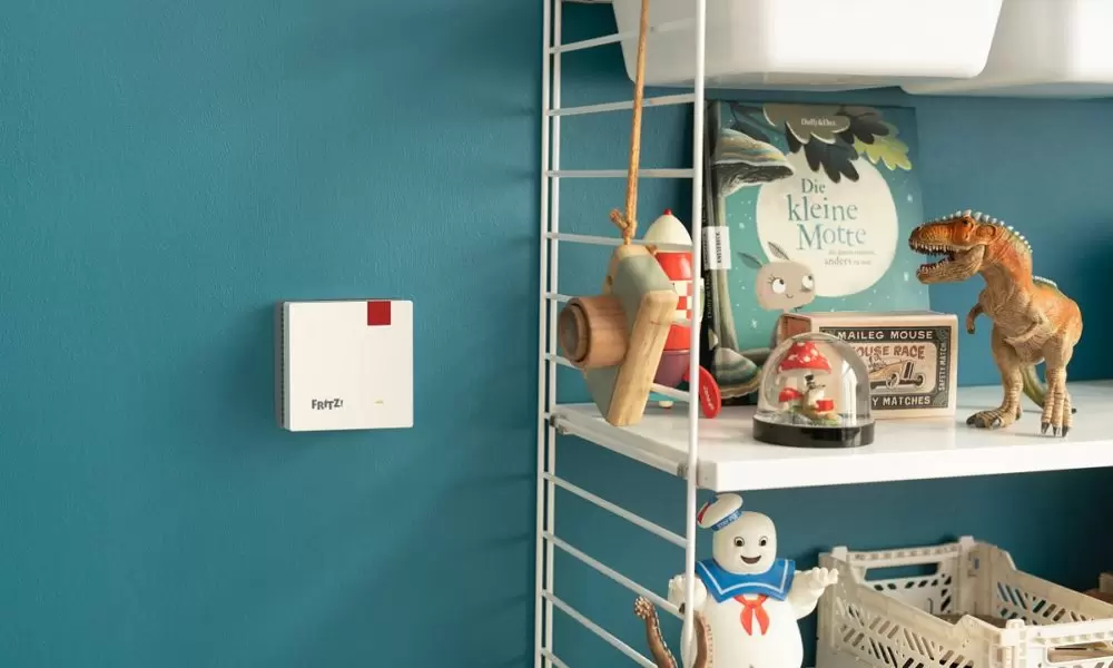

    Το χρώμα και γενικότερα η εξωτερική του εμφάνιση το κάνουν αρκετά κομψό για να μην χαλάει την αισθητική του χώρου που θα το τοποθετήσουμε. Το μέγεθος του είναι μεγαλύτερο από τo FRITZ!Repeater 600 αλλά μικρότερο από το FRITZ!Repeater 3000 και το FRITZ!Repeater 2400. Παρόλα αυτά παραμένει compact αφού το τροφοδοτικό του είναι ενσωματωμένο στην συσκευή οπότε δεν έχουμε επιπλέον καλώδια ρεύματος και δεν χρειάζεται να το στερεώσουμε/ακουμπήσουμε κάπου, αφού το συνδέουμε απευθείας στην πρίζα ρεύματος.
