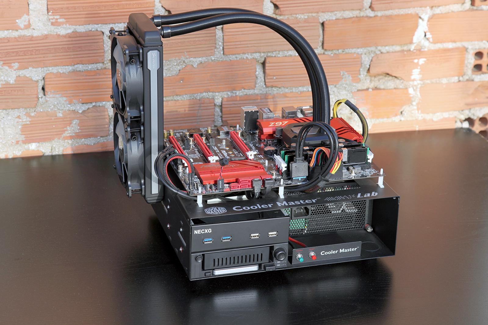

    Έτσι κι εγώ λοιπόν, όταν ξεκίνησα τα reviews, έψαξα στην αγορά για την καλύτερη λύση. Ήθελα ένα bay που να δέχεται ένα drive 2.5" και άλλο ένα 3.5", να έχει εύκολη εισαγωγή - εξαγωγή, χωρίς trays και εργαλεία και να πιάνει μόνο ένα φατνίο 5.25". Μετά από ενδελεχή έρευνα, βρήκα μόνο ένα προϊόν που καλύπτε όλες μου τις απαιτήσεις και το αγόρασα για να το βάλω στo Benchtable μου: Το Icy Dock DuoSwap MB971SP-B.

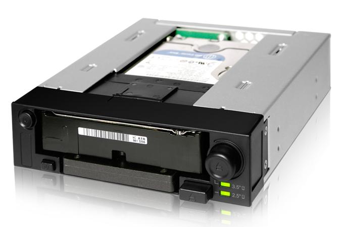

    Το Icy Dock DuoSwap MB971SP-B θυμίζει παλιό ραδιοκασετόφωνο αυτοκινήτου αλλά δε θα μπορούσε να έχει και πιο μοντέρνα σχεδίαση και να διατηρήσει την εξαιρετική του λειτουργικότητα, οπότε το οποιοδήποτε σχετικό παράπονο θα ήταν άδικο. Τα βύσματα για τα 2 drives είναι κλασικά SATA 7+15 (data + power).

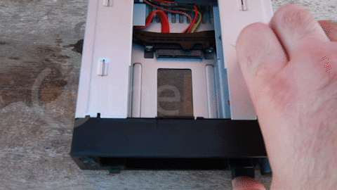

    Εισαγωγή drive 2.5", λίγο πριν κουμπώσουν τα βύσματα και πώς φαίνεται από εμπρός, πλήρως κουμπωμένο.
    Εισαγωγή drive 3.5", λίγο πριν κουμπώσουν τα βύσματα και πώς φαίνεται από εμπρός, πλήρως κουμπωμένο.
    Και εδώ και με τα 2 drives.

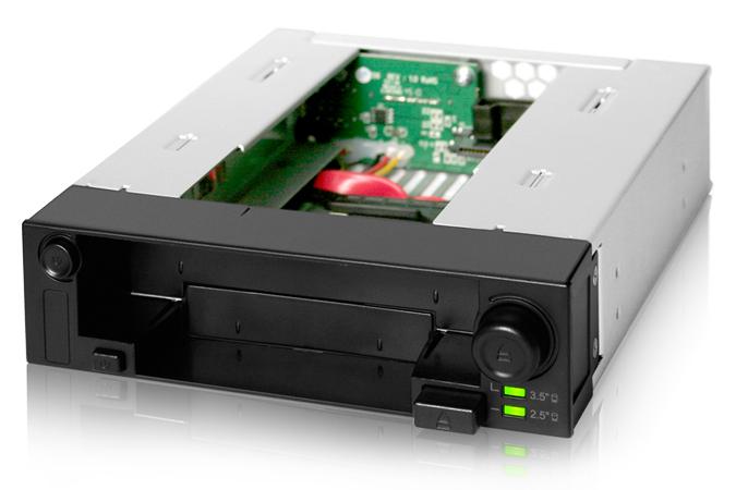

    Στο πίσω μέρος βρίσκουμε 2 βύσματα δεδομένων τύπου SATA και ένα βύσμα παροχής ρεύματος, επίσης τύπου SATA, καθώς μια διάτρητη περιοχή εξαερισμού. Οι 4 βίδες είναι για να αποκτήσουμε πρόσβαση στο PCB του Icy Dock DuoSwap MB971SP-B.
    Αφαιρούμε τις 4 αυτές βίδες και βλέπουμε το PCB του  Icy Dock DuoSwap MB971SP-B που λόγω της απλότητάς του δεν (μπορεί να) επηρεάζει καθόλου τη λειτουργία των drives.

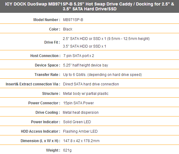

    Ο παρακάτω πίνακας περιλαμβάνει τα βασικά χαρακτηριστικά του Icy Dock DuoSwap MB971SP-B:
    Όπως βλέπετε το Icy Dock DuoSwap MB971SP-B υποστηρίζει drives 2.5" με 9.5mm ύψος και με 12,5mm ύψος. Αν όμως θέλετε να χρησιμοποιήσετε ταυτόχρονα και την υποδοχή για ένα ακόμα drive 3.5", τότε το μέγιστο ύψος για το drive των 2.5" είναι τα 9.5mm.
    Εύλογο ερώτημα, και είμαι σίγουρος ότι πολλοί ήδη απορείτε: Μα δε δέχεται drives 2.5" με ύψος 7mm, που είναι άλλωστε όλοι πλέον οι SSD? Φυσικά και δέχεται αλλά σε τέτοια περίπτωση δε λειτουργεί το πλήκτρο eject για την αφαίρεση του drive (βλέπε παρακάτω) και η αφαίρεσή του θα πρέπει να γίνει τραβώντας το με το χέρι, αφού πρώτα αφαιρεθεί το drive των 3.5" που το καλύπτει. Άλλη λύση, για κάποιον SSD που χρησιμοποιείτε συχνά είναι η τοποθέτηση του ειδικού αυτοκόλλητου πλαστικού που αυξάνει το ύψος του drive και κάνει εφικτή τη χρήση του πλήκτρου eject, όπως έχω κάνει με τον OCZ ARC 100 που έχω χρησιμοποιήσει στη φωτογράφιση.

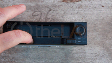

    Το πορτάκι που καλύπτει τις υποδοχές των drives είναι διπλό και μπορεί να ανοίξει για να υποδεχτεί μόνο το drive των 2.5" ή και τα 2 drives. Προφανώς δε μπορεί να είναι ανοιχτό μόνο για το drive των 3.5" χωρίς να είναι και αυτό των 2.5" λόγω μηχανικών περιορισμών.
