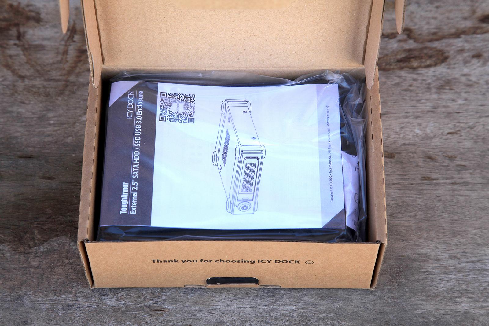

    Η συσκευασία του Icy Dock ToughArmor 2.5'' USB 3.0 Enclosure MB991U3-1SB αποτελείται από απλό χαρτόνι πάνω στο οποίο αναφέρονται πολλές πληροφορίες για τη συσκευή. Αυτό που αξίζει να σταθούμε είναι ότι το tray είναι εναλλάξιμο με πολλά άλλα μοντέλα της εταιρίας. Και σε αυτό το σημείο λύνεται το μυστήριο για την ανορθόδοξη προσέγγιση του tray. Το Icy Dock ToughArmor 2.5'' USB 3.0 Enclosure MB991U3-1SB προσφέρεται κυρίως ως συμπλήρωμα σε ένα οικοσύστημα της Icy Dock όπου οι έχοντες κάποιο drive bay στον υπολογιστή τους το οποίο χρησιμοποιεί τα ίδια trays, αφαιρούν το tray με το δίσκο που επιθυμούν και τον τοποθετούν με μία κίνηση στη φορητή αυτή θήκη. Έξυπνο και βολικό!

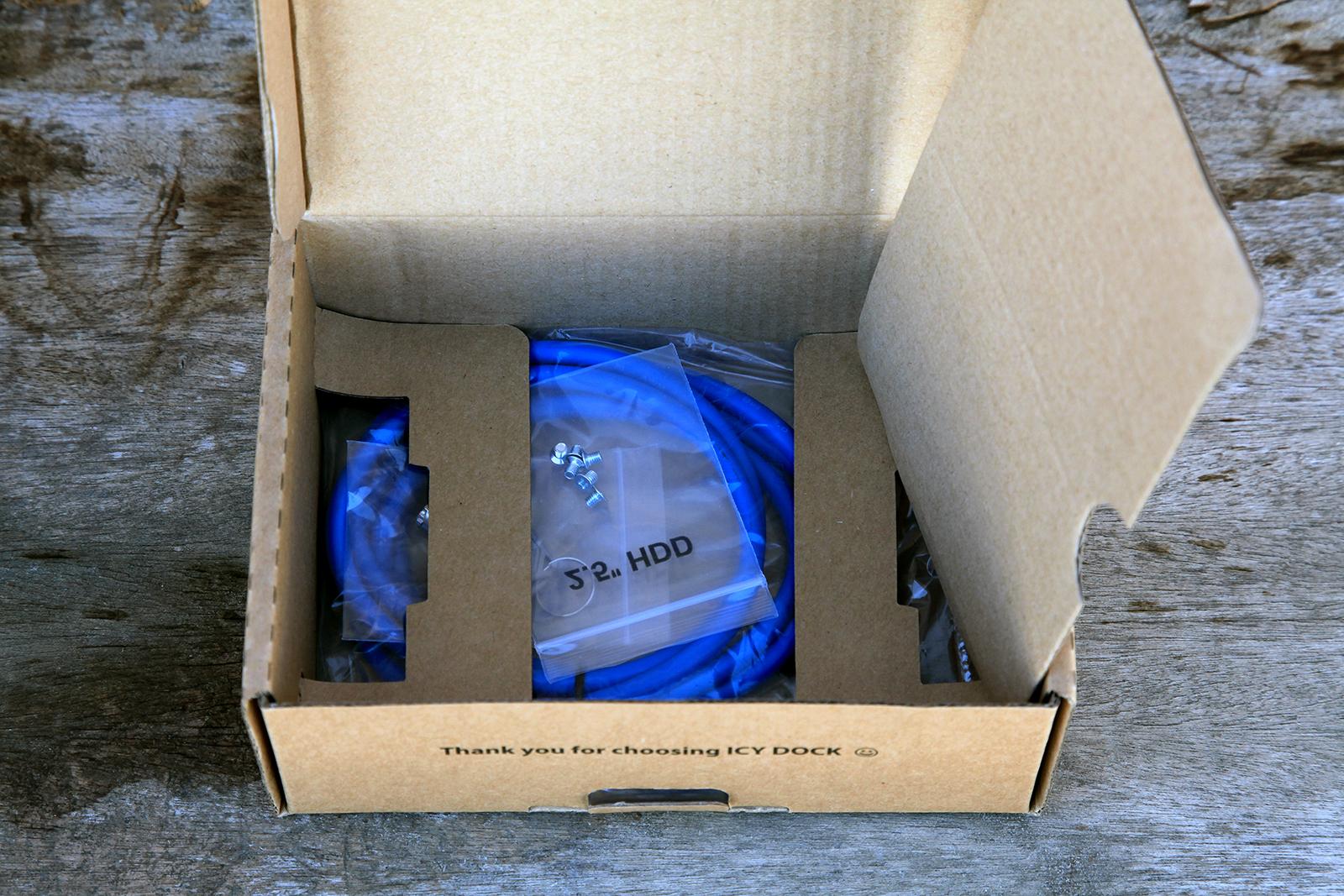

    Ανοίγοντας τη συσκευασία, έχουμε τη συσκευή μαζί με το manual σφραγισμένα σε νάιλον και από κάτω τα αξεσουάρ.

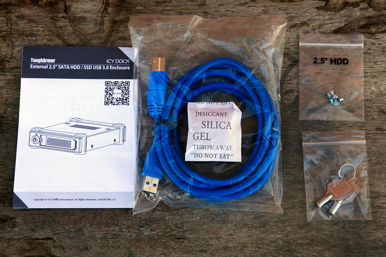

    Συνολικά, εκτός από την ίδια τη συσκευή, η συσκευασία περιλαμβάνει, το manual που είπαμε, ένα καλώδιο USB 3.0 ικανοποιητικού μήκους και πολύ καλής ποιότητας, 6 βίδες, 2 κλειδιά και αφυγραντικό που δεν τρώγεται, όπως γράφει το σακουλάκι του.

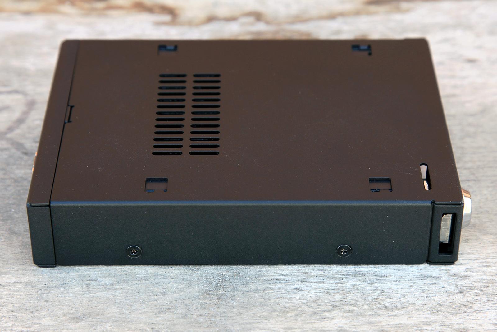

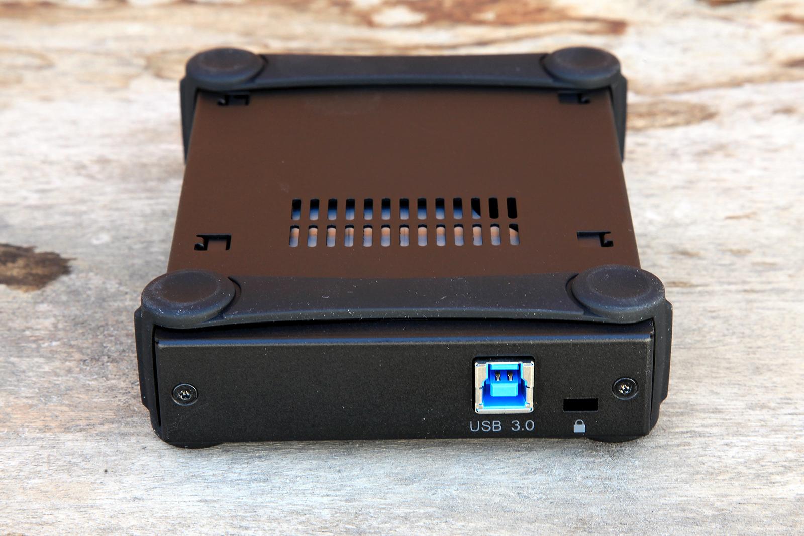

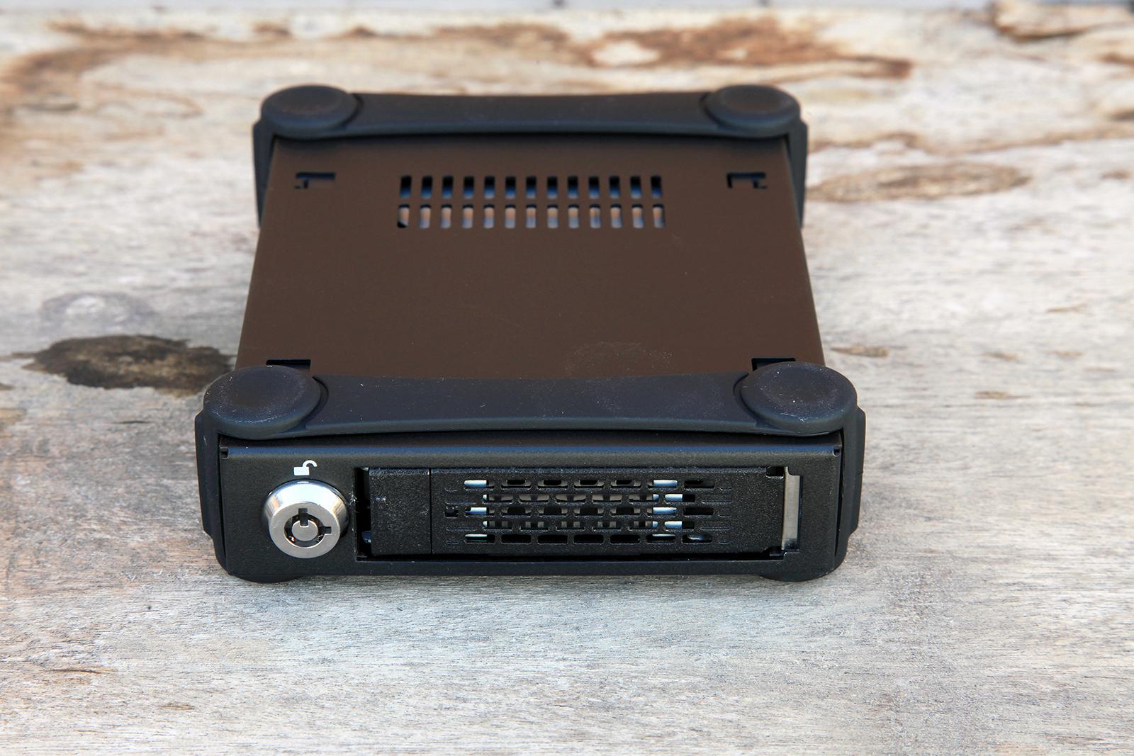

    Το Icy Dock ToughArmor 2.5'' USB 3.0 Enclosure MB991U3-1SB εντυπωσιάζει με την ποιότητά του από την πρώτη στιγμή. Η κατασκευή είναι εξ ολοκλήρου μεταλλική, εκτός από τα λαστιχένια ποδαράκια που όπως βλέπουμε τυλίγουν τη συσκευή. Στο εμπρός μέρος υπάρχει το tray και η υποδοχή του κλειδιού ενώ στο πίσω η θύρα USB 3.0 και ένα Kensington Security Slot και 2 βίδες.

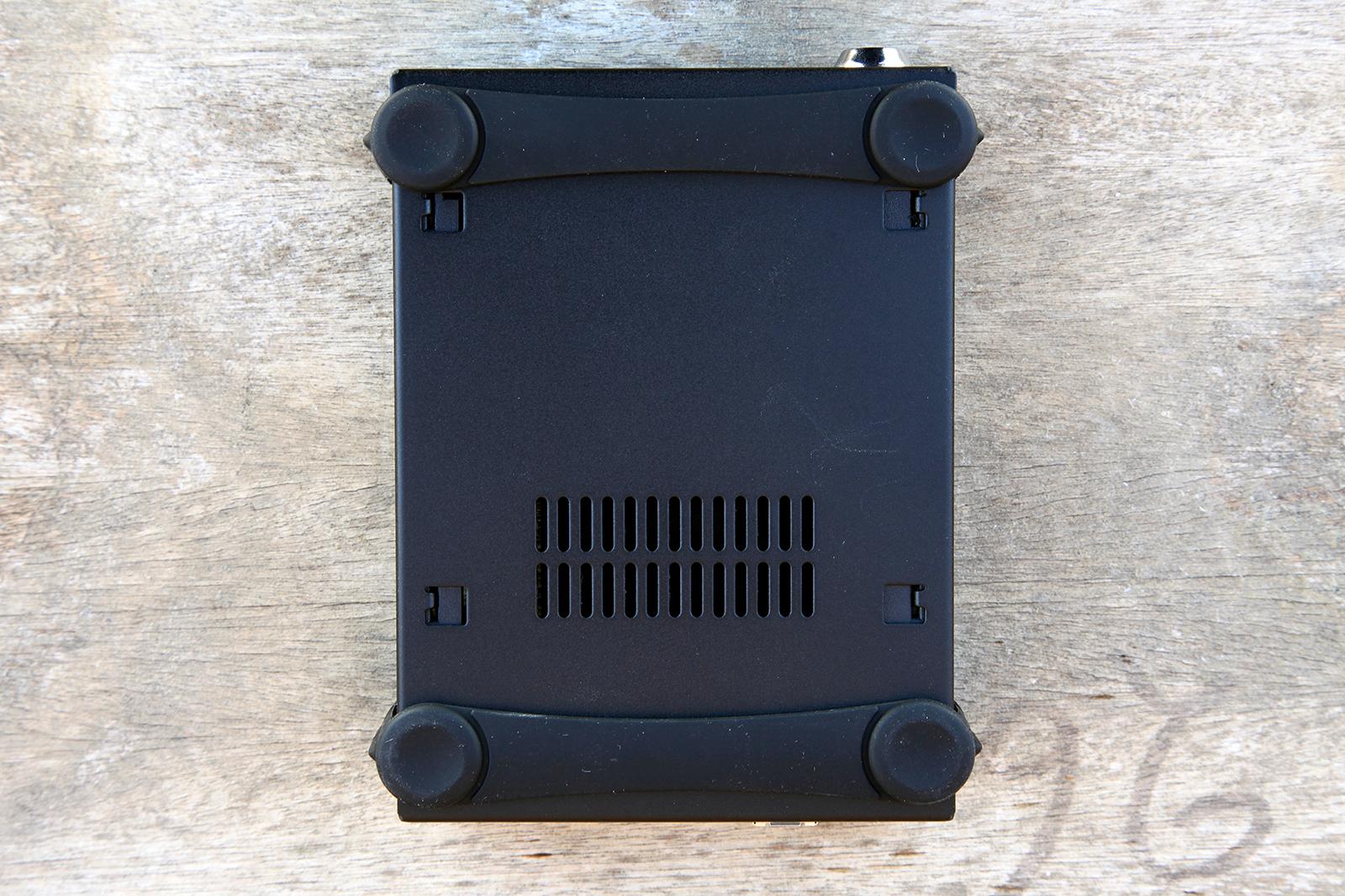

    Το πάνω και κάτω μέρος διαθέτουν οπές εξαερισμού για την ψύξη του drive.
    Σε κάθε πλάι, υπάρχουν από 2 βίδες.

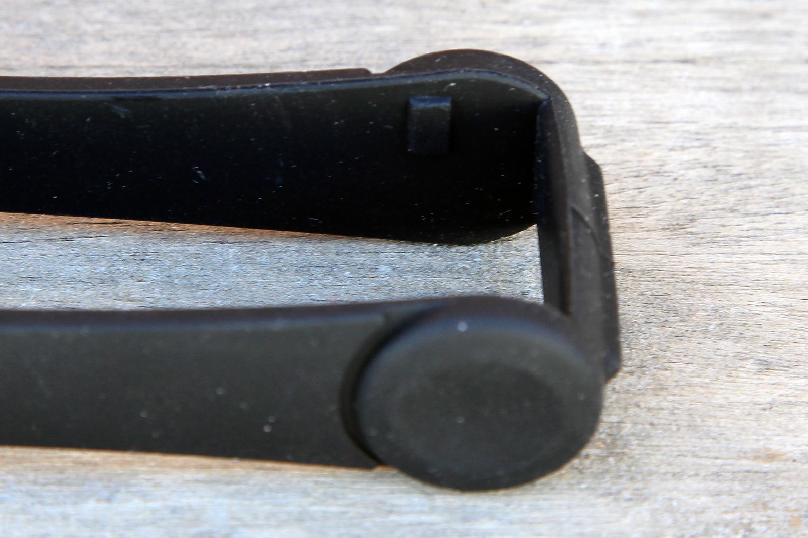

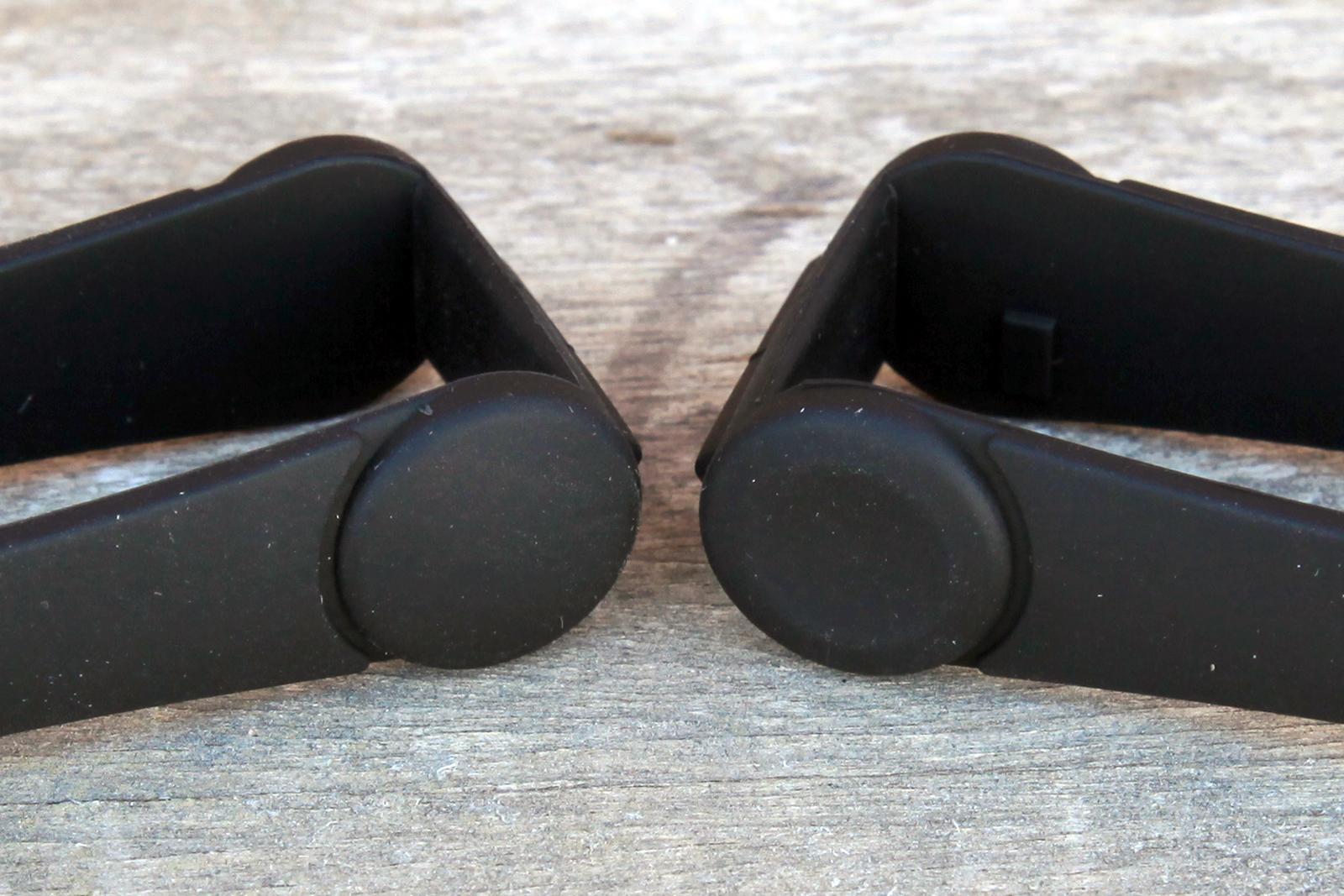

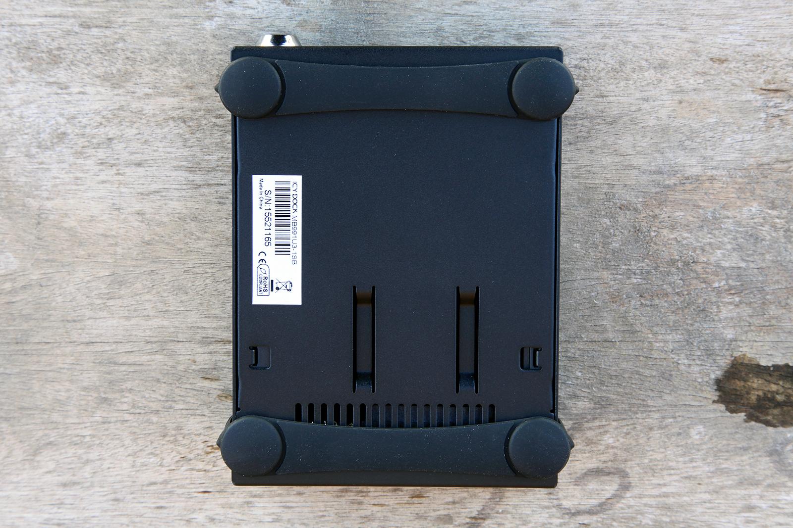

    Τα λαστιχένια ποδαράκια είναι από την κάτω πλευρά της συσκευής κυρτά και από την πάνω κοίλα, καθιστώντας τις συσκευές που τα φέρουν, stackable (μπορούμε να βάζουμε τη μία επάνω στην άλλη) ενώ ειδικό εξόγκωμα στο μέσα μέρος (2η φωτογραφία) εξασφαλίζει την τοποθέτησή τους πάντα στο ίδιο και σωστό σημείο της συσκευής.

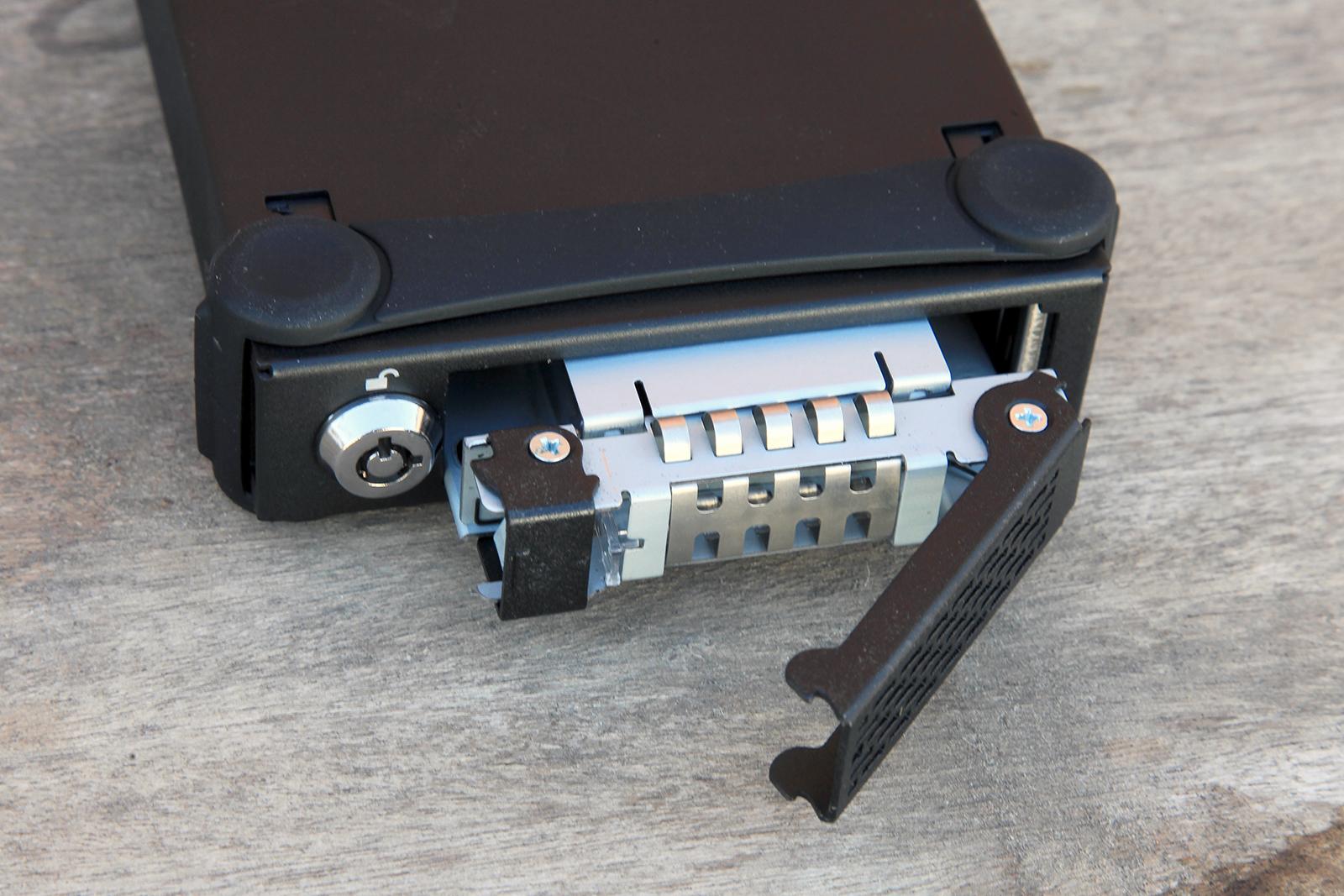

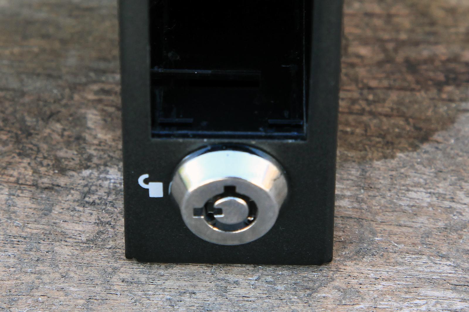

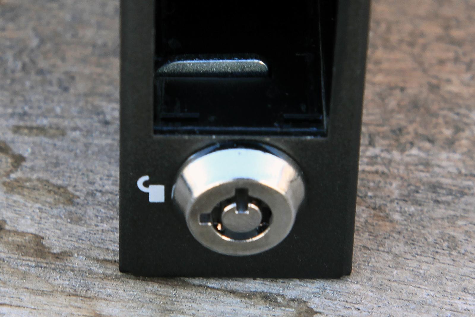

    Η κλειδαριά λειτουργεί απλά, μετακινώντας μια ισχυρή λάμα που εμποδίζει την έξοδο του tray.

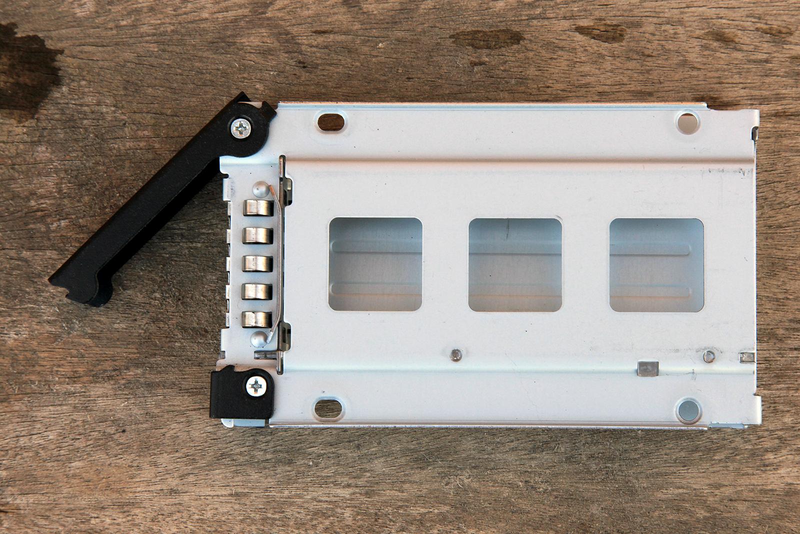

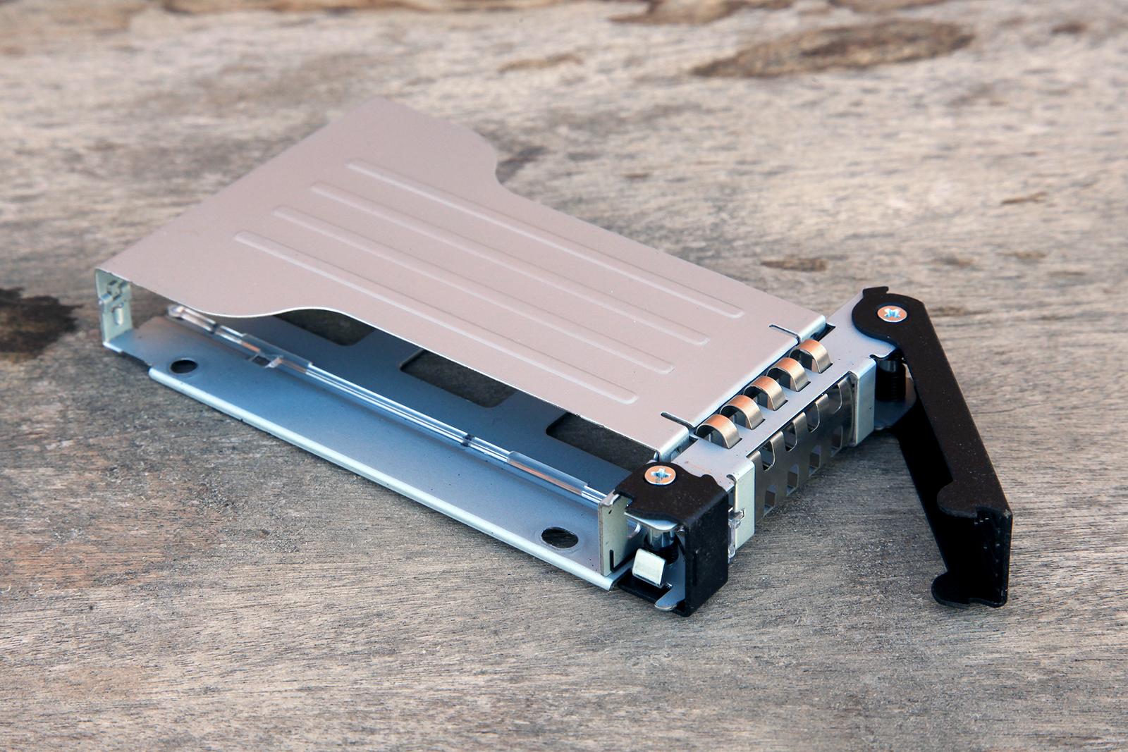

    Όταν η κλειδαριά είναι στη θέση με το ανοιχτό λουκέτο, πίεση στο αριστερό μαύρο μέρος του tray ανοίγει όλο το δεξί μέρος, που γίνεται λαβή για να τραβήξουμε το tray έξω. Στο εμπρός μέρος του tray διακρίνουμε ημικυκλικά ελάσματα που το σταθεροποιούν αποσβαίνωντας τους κραδασμούς σε περίπτωση χρήσης μηχανικού drive. Οι προσεκτικοί θα παρατηρήσουν στη 2η φωτογραφία ένα κομματάκι plexiglass που διατρέχει όλο το μήκος του tray και που θα μεταφέρει το φως ενός LED λειτουργίας από το πίσω μέρος της συσκευής στο εμπρός μέρος του tray.
    Στο κάτω μέρος του tray υπάρχουν 4 οπές από τις οποίες θα περάσουν οι αντίστοιχες βίδες που θα σταθεροποιήσουν το drive πάνω στο tray. H Icy Dock μας προμήθευσε με 6 βίδες όπως είδατε νωρίτερα, στην περίπτωση που κάποια χαθεί.

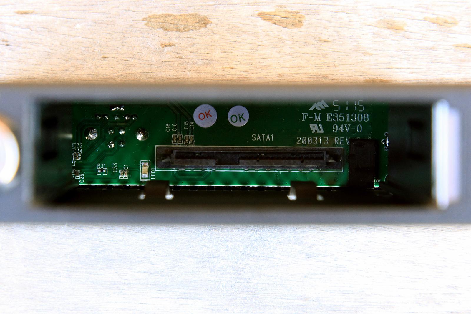

    Αφού αφαιρεθεί το tray, μέσα στη συσκευή, στο βάθος, διακρίνουμε την υποδοχή SATA (power & data) στην οποία κουμπώνει το drive όταν εισαχθεί το tray.

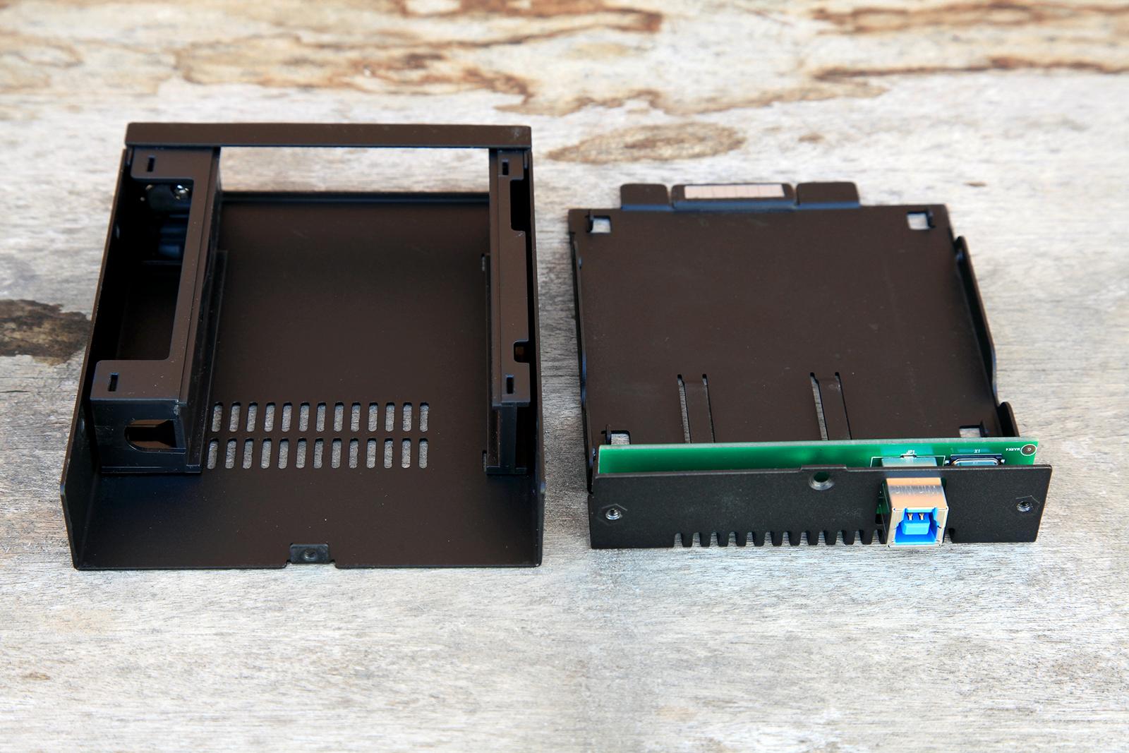

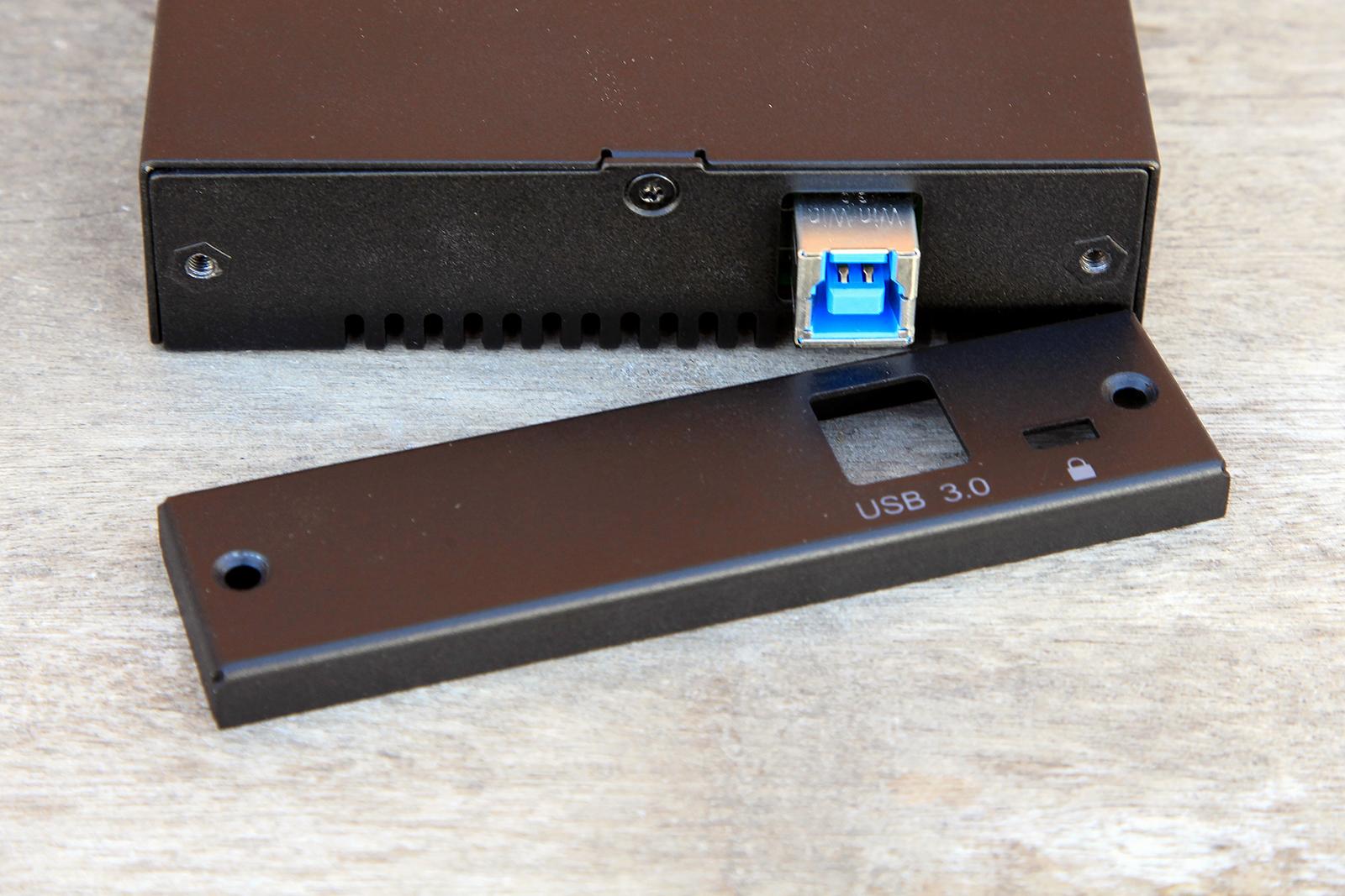

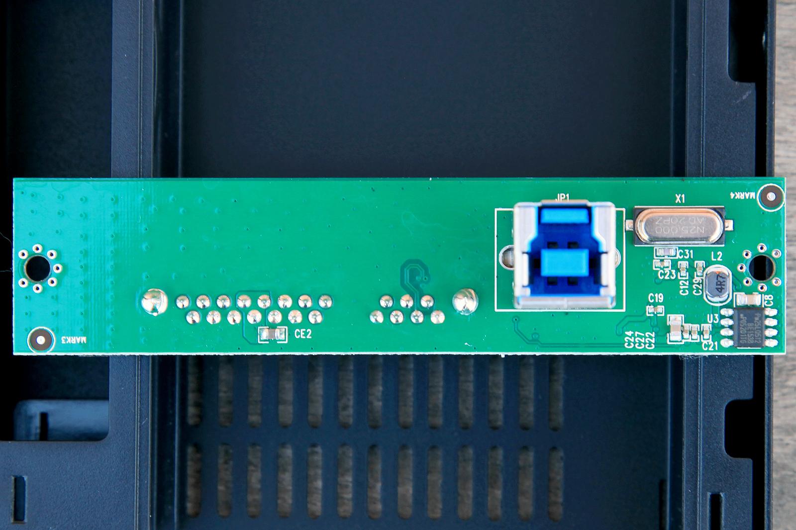

    Ας αρχίσουμε το λύσιμο της συσκευής. Ίσως κάποιοι παρατήρησαν ότι οι βίδες είναι Torx και συγκεκριμένα νούμερο 8. Αφαιρούμε πρώτα τις 2 πίσω και βλέπουμε ότι το πίσω μέρος δεν είναι παρά ένα καπάκι για να καλύπτει το μήκος της υποδοχής USB 3.0. Μία ακόμη βίδα κρύβεται από κάτω του.
    Αφαιρώντας και αυτήν, καθώς και τις 4 ακόμη συνολικά στα 2 πλαϊνά της συσκευής, το κέλυφος χωρίζει σε 2 μέρη. Το ένα μέρος φέρει την κλειδαριά ενώ το άλλο τα ηλεκτρονικά της συσκευής.

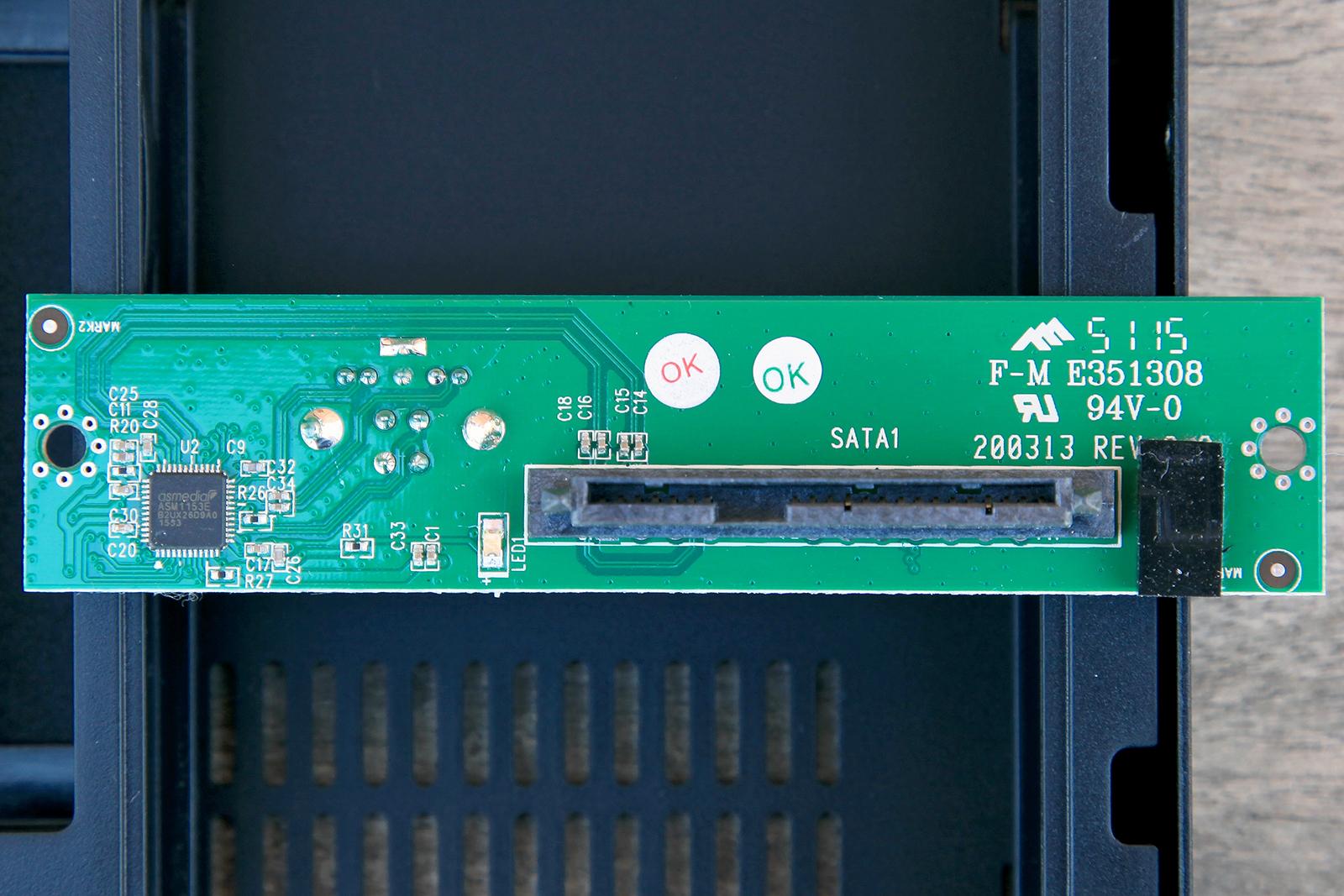

    Το PCB αφαιρείται εύκολα, ξεβιδώνοντας 2 κοινές αυτή τη φορά βίδες. Είναι αρκετά από και από τη μία πλευρά έχει το βύσμα SATA (power & data) ενώ από την άλλη την υποδοχή USB 3.0.

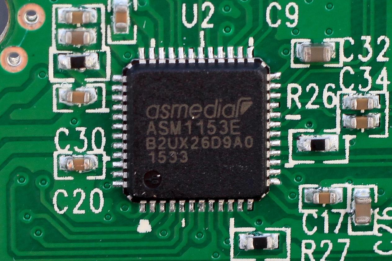

    Το ολοκληρωμένο μετατροπής SATA σε USB 3.0 είναι το ASMedia ASM1153E.

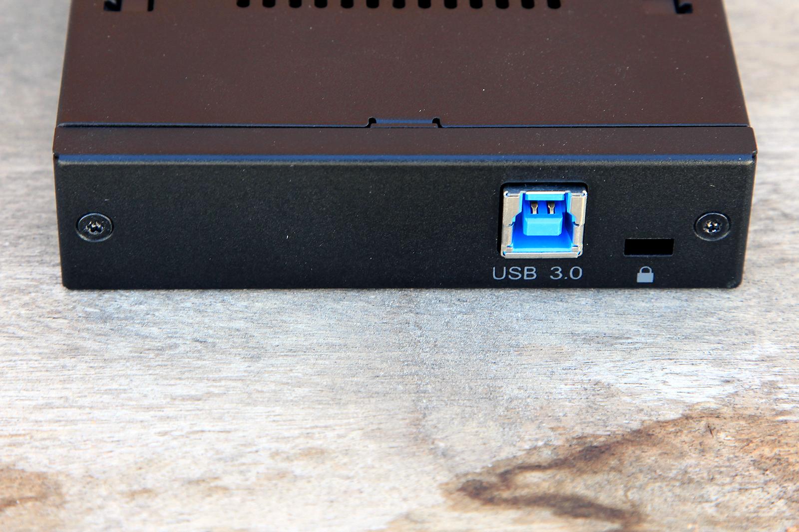

    Η σύνδεση του Icy Dock ToughArmor 2.5'' USB 3.0 Enclosure MB991U3-1SB γίνεται μέσω μίας θύρας USB 3.0 η οποία εξασφαλίζει γρήγορες ταχύτητες διαμεταγωγής ενώ παρέχει και την απαραίτητη ενέργεια για τη λειτουργία του.
    Παράλληλα, το Icy Dock ToughArmor 2.5'' USB 3.0 Enclosure MB991U3-1SB διαθέτει κλείδωμα του tray, ένδειξη λειτουργίας και μεταφοράς δεδομένων και Kensington Security Slot.
