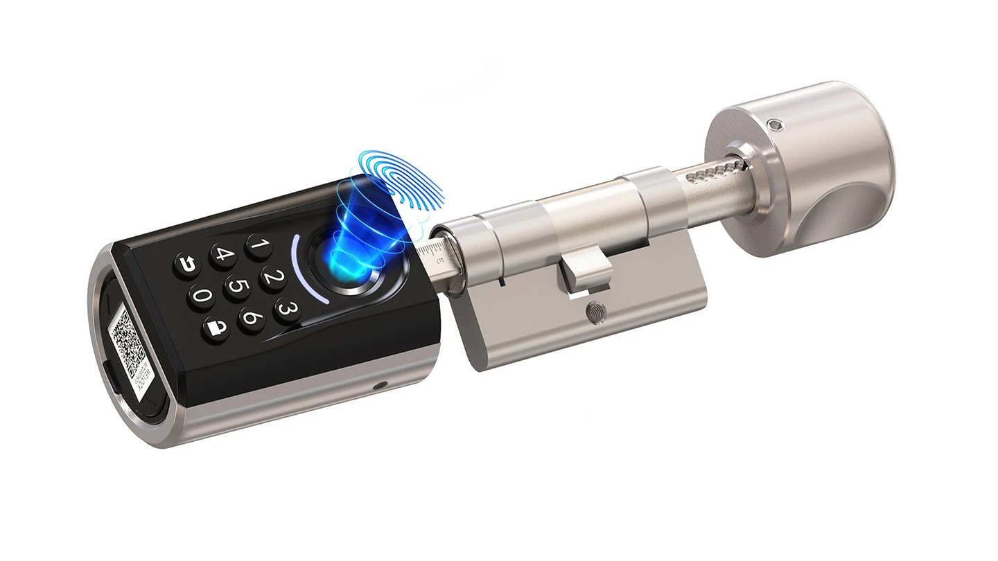

    Χαρακτηριστικά WELOCK ToucAEBL51
    Πρόκειται για μια κλειδαριά ευρωπαϊκού τύπου που συνδυάζει πολλαπλούς τρόπους πρόσβασης (δακτυλικό αποτύπωμα, PIN, RFID, εφαρμογή) με τοπική λειτουργία χωρίς Internet και, προαιρετικά, απομακρυσμένο έλεγχο μέσω WiFiBox3. Η φιλοσοφία της WeLock είναι να επιτρέπει άνοιγμα και διαχείριση από απόσταση χωρίς να θυσιάζεται η απλότητα της καθημερινής, τοπικής χρήσης.
    Χαρακτηριστικό Περιγραφή
    Τύπος Έξυπνος αφαλός κλειδώματος (EU profile) με πληκτρολόγιο
    Τρόποι πρόσβασης Δακτυλικό αποτύπωμα, PIN (πληκτρολόγιο), RFID κάρτες, μέσω εφαρμογής (Bluetooth, κοντινή απόσταση)
    Απομακρυσμένος έλεγχος Με προαιρετικό Wi‑Fi bridge (Internet, αποστολή κωδικών, φωνητικός έλεγχος) με το WiFiBox3
    Χρόνος αναγνώρισης δακτυλικού <0,3 δευτ. (σύμφωνα με τις προδιαγραφές)
    Αισθητήρας δακτυλικού αποτυπώματος Με αλγορίθμους μηχανικής μάθησης για βελτίωση ακρίβειας με τη χρήση
    PIN (anti‑peep) Αντι-παρακολούθηση PIN: δυνατότητα εισαγωγής τυχαίων ψηφίων πριν/μετά τον κωδικό
    Προσωρινοί κωδικοί Προσωρινοί/χρονικά περιορισμένοι κωδικοί (δημιουργία μέσω εφαρμογής)
    Φωνητικός έλεγχος Υποστήριξη μέσω Alexa όταν χρησιμοποιείται το Wi‑Fi bridge
    Ασφάλεια δεδομένων/επικοινωνίας Κρυπτογράφηση (π.χ. AES), ειδοποιήσεις παραβίασης (tamper)
    Τοπική λειτουργία χωρίς Internet Ναι: δακτυλικό, PIN, RFID, Bluetooth (σε κοντινή απόσταση)
    Συμβατότητα με πόρτες Ευρωπαϊκός αφαλός· συνιστάται επιβεβαίωση με οδηγό μέτρησης διαστάσεων
    Εγκατάσταση Χωρίς τρύπημα (retrofit στην υπάρχουσα εγκατάσταση), περίπου 10 λεπτά
    Εκτιμώμενη αυτονομία Έως 10 μήνες (3× AAA μπαταρίες), με ειδοποίηση χαμηλής στάθμης
    Εφεδρική τροφοδοσία Δυνατότητα προσωρινής τροφοδότησης μέσω θύρας Type-C με power bank
    Ενδεικτικές χρήσεις Κατοικίες, οικογένειες, επισκέπτες/συνεργεία, Airbnb/φιλοξενία

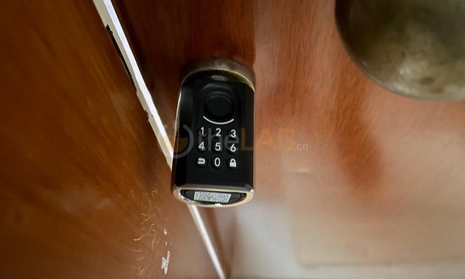

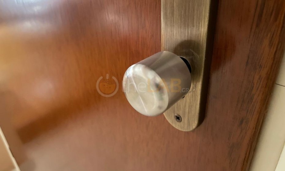

    Η εγκατάσταση του WELOCK ToucAEBL51 είναι σαφώς πιο απλή από ό,τι ίσως περιμένει κανείς. Επειδή πρόκειται για αφαλό ευρωπαϊκού τύπου (EU profile), αντικαθιστά απευθείας τον υπάρχοντα χωρίς τρύπημα, χωρίς καλωδίωση και χωρίς την ανάγκη επαγγελματία κλειδαρά. Η διαδικασία ολοκληρώνεται σε λιγότερο από ένα τέταρτο της ώρας, με μοναδικό εργαλείο ένα κοινό κατσαβίδι. Στην πράξη, το μόνο που απαιτείται είναι να αφαιρεθεί η βίδα συγκράτησης στη μεριά της πόρτας, να βγει ο παλιός αφαλός και να τοποθετηθεί ο καινούργιος. Ο μηχανισμός της WELOCK είναι ρυθμιζόμενος, ώστε να ταιριάζει σε πάχη πόρτας που συναντώνται συχνά στην ελληνική αγορά (55–95 mm), ενώ η εταιρεία προσφέρει οδηγό μέτρησης για να αποφευχθούν αστοχίες στις διαστάσεις.
    Η διαδικασία είναι απλή και μπορεί να ολοκληρωθεί σε περίπου 10 λεπτά:
    1. Ξεβιδώνετε τη βίδα συγκράτησης του αφαλού (στην πλαϊνή πλευρά της πόρτας).
    2. Αφαιρείτε τον παλιό αφαλό.
    3. Τοποθετείτε τον αφαλό της WELOCK, προσαρμόζοντας το μήκος του στις διαστάσεις της πόρτας.
    4. Σφίγγετε τη βίδα συγκράτησης και ελέγχετε την ομαλή περιστροφή.
    Στην πράξη, η μοναδική προϋπόθεση είναι να επιβεβαιωθούν σωστά οι διαστάσεις πριν την παραγγελία: οι ελληνικές πόρτες ασφαλείας συνήθως χρησιμοποιούν ευρωπαϊκού τύπου αφαλούς, αλλά υπάρχουν αποκλίσεις στο μήκος (π.χ. 30/30, 35/45 κ.λπ.). Η WELOCK παρέχει οδηγό μέτρησης ώστε να επιλεγεί το σωστό μέγεθος. Από πλευράς αισθητικής, η κλειδαριά δεν προεξέχει υπερβολικά ούτε απαιτεί πρόσθετους μηχανισμούς «πάνω στο πόμολο». Αυτό είναι σημαντικό ειδικά για διαμερίσματα πολυκατοικίας, όπου η εξωτερική όψη της πόρτας παίζει ρόλο τόσο στην ασφάλεια όσο και στην εμφάνιση.
    welock-smart-lock-cylinder-touca51-review-1.jpg welock-smart-lock-cylinder-touca51-review-2.jpg
    Σε μια τυπική πόρτα ασφαλείας διαμερίσματος με αφακλό 35/45, το ToucAEBL51 τοποθετήθηκε χωρίς καμία πατέντα. Το εξωτερικό πληκτρολόγιο δεν προεξέχει υπερβολικά ούτε εμποδίζει την πόρτα να κλείσει, ενώ αισθητικά δεν αλλοιώνει τη συνολική εικόνα της εισόδου. Αυτό είναι κρίσιμο για διαμερίσματα σε κοινόχρηστους χώρους, όπου η εξωτερική όψη της πόρτας δεν πρέπει να «φωνάζει» ότι έχει προστεθεί ηλεκτρονικός μηχανισμός. Ένα ακόμη πλεονέκτημα είναι ότι η κλειδαριά μπορεί να αφαιρεθεί εύκολα και να μεταφερθεί σε άλλη πόρτα με το ίδιο προφίλ, κάτι που την καθιστά επένδυση μακράς διάρκειας ακόμη και σε περίπτωση μετακόμισης.

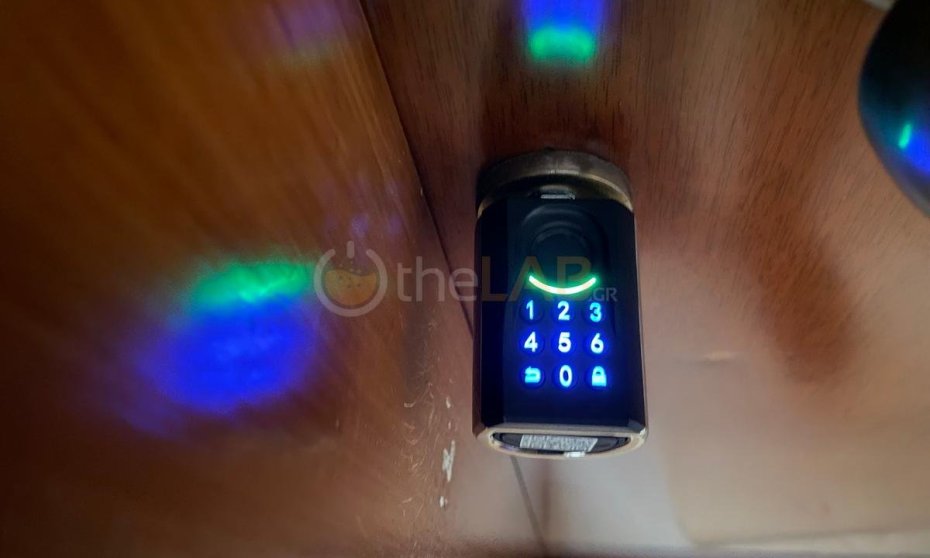

    Χρόνοι αναγνώρισης & καθημερινή χρήση
    Η θεωρία λέει ότι το WELOCK ToucAEBL51 αναγνωρίζει δακτυλικά αποτυπώματα σε λιγότερο από 0,3 δευτερόλεπτα. Στην πράξη, η εμπειρία χρήσης είναι το στοιχείο που καθορίζει την αξία του. Κατά τη δοκιμή σε καθημερινές συνθήκες, το σύστημα ανταποκρίθηκε γρήγορα και χωρίς καθυστερήσεις που να αλλοιώνουν την αίσθηση «ξεκλειδώνω και μπαίνω».
    Ο αισθητήρας δακτυλικού αποτυπώματος αξιοποιεί αλγορίθμους μηχανικής μάθησης, πράγμα που σημαίνει ότι η ακρίβεια βελτιώνεται όσο περισσότερο χρησιμοποιείται. Υπό κανονικές συνθήκες, η αναγνώριση ήταν σχεδόν άμεση· σε πιο απαιτητικά σενάρια, όπως ιδρωμένα δάχτυλα μετά από άσκηση ή βρεγμένες επιφάνειες, υπήρξαν ορισμένες αποτυχίες, αλλά πάντα εντός λογικού πλαισίου (συνήθως η δεύτερη προσπάθεια ήταν επιτυχής). Σε χαμηλό φωτισμό, το πληκτρολόγιο παραμένει ορατό και λειτουργικό, εξασφαλίζοντας αξιοπιστία ακόμη και σε σκοτεινά κλιμακοστάσια.
    Η εισαγωγή PIN υποστηρίζει την τεχνολογία anti-peep, που επιτρέπει στον χρήστη να προσθέτει τυχαία ψηφία πριν ή μετά τον πραγματικό κωδικό, αποτρέποντας την παρακολούθηση των αριθμών από τρίτους. Αυτή η λειτουργία δεν επηρεάζει τον χρόνο ξεκλειδώματος και διατηρεί την ευχρηστία. Η απόκριση είναι γρήγορη, με τον χρήστη να μπορεί να εισαγάγει τα ψηφία του PIN μέσα σε περίπου 2-3 δευτερόλεπτα, ακόμη και σε αντίξοες συνθήκες όπως όταν έχει υγρά ή ιδρωμένα δάχτυλα και όταν υπάρχει χαμηλός φωτισμός.
    Όσον αφορά τις RFID κάρτες, η αναγνώριση είναι άμεση (κάτω από 0,5 δευτερόλεπτα) και εντάσσεται εύκολα στη ρουτίνα, ειδικά για μέλη οικογένειας που δεν θέλουν να χρησιμοποιούν PIN ή δακτυλικό. Η εφαρμογή μέσω Bluetooth προσφέρει επιπλέον έλεγχο, αλλά πρακτικά χρησιμοποιείται πιο σπάνια· είναι χρήσιμη όταν χρειάζεται να δοθεί προσωρινός κωδικός ή να ελεγχθεί η πρόσβαση από κοντινή απόσταση, όχι όμως σαν κύριο μέσο ξεκλειδώματος.
    Χρόνοι αναγνώρισης στην πράξη
    Μέθοδος πρόσβασης Θεωρητικός χρόνος (κατασκευαστής) Μετρημένος χρόνος (καθημερινή χρήση) Παρατηρήσεις
    Δακτυλικό αποτύπωμα < 0,3 δευτ. 0,4–0,6 δευτ. Πολύ γρήγορο σε καθαρές συνθήκες. Μικρές καθυστερήσεις με υγρασία/ιδρώτα.
    PIN (6 ψηφία) ~ 2–3 δευτ. 2,5–3,5 δευτ. Το anti-peep λειτουργεί χωρίς να αυξάνει σημαντικά τον χρόνο.
    RFID κάρτα < 0,5 δευτ. 0,5–0,7 δευτ. Σταθερή και αξιόπιστη αναγνώριση, ακόμη και μέσα από πορτοφόλι/θήκη.
    Εφαρμογή (Bluetooth) Εξαρτάται από τη σύνδεση 3–6 δευτ. Χρήσιμη για προσωρινούς κωδικούς/κοντινό έλεγχο, όχι για κύρια χρήση.
    Απομακρυσμένος έλεγχος (WiFiBox3) 5–10 δευτ. Εξαρτάται από την ταχύτητα Internet· επαρκές για διαχείριση επισκεπτών.
