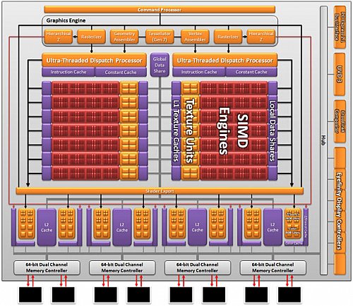

    Η.. καρδιά του Barts.
    Εδω όμως αρχίζουν τα πράγματα και περιπλέκονται.
    Ο Barts XT, έχει πλέον 1.120 stream processors, 14 SIMD engines, 56 texture units και 32 ROP's. Και λέμε περιπλέκονται, καθώς τα νούμερα αυτά είναι πιο κοντά σε μια HD5830, απο μια HD5770. Μένει να δούμε στη συνέχεια, αν και κατα πόσο αυτο είναι αποτέλεσμα της προαναφερθείσας βελτιστοποίησης. Αν και, σχεδόν πάντα, όσο πιο πολλά, τόσο πιο καλά.

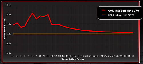

    Επανάληψη και στo Tessellation unit. Εξακολουθεί να είναι 1 (ενα), σε αντίθεση με την GTX 460 που έρχεται εξοπλισμένη με 7.
    Η απόδοση του νέου Tessellator σε σχέση με την 5870...

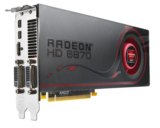

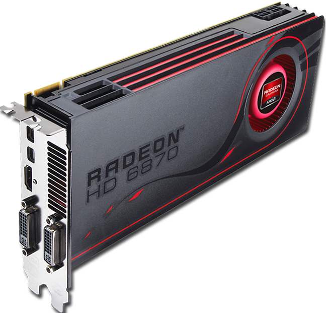

    Για ακόμα μια φορά, η ATi έφτιαξε μια κάρτα που πραγματικά χαίρεσαι να την βλέπεις. To σύστημα ψυξης καλύπτει όλη την επιφάνεια του PCB, δεσπόζει το μαύρο με κόκκινες λεπτομέρειες και η διαφορά απο την σειρά 5xxx δεν είναι κάτι το ιδιαίτερο, παρα ενα "ανάγλυφο" διακριτικό αυτοκόλλητο με την ονομασία της κάρτας.
    outer1.jpg?m=1290542670
    Κούκλα δεν είναι...;

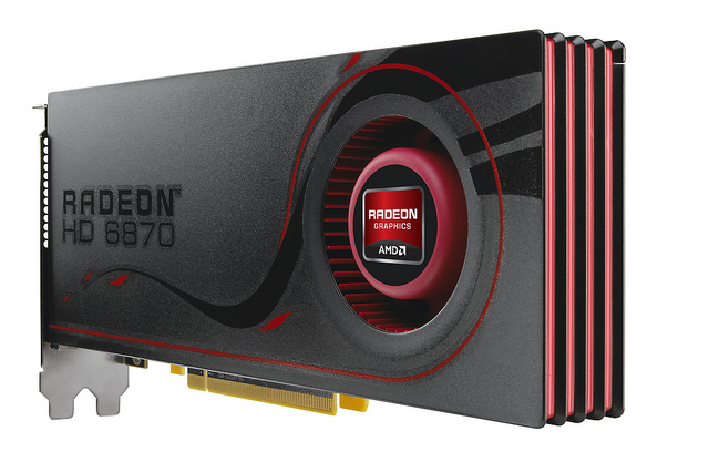

    Και τα... οπίσθια...
    outer3.jpg?m=1290542668

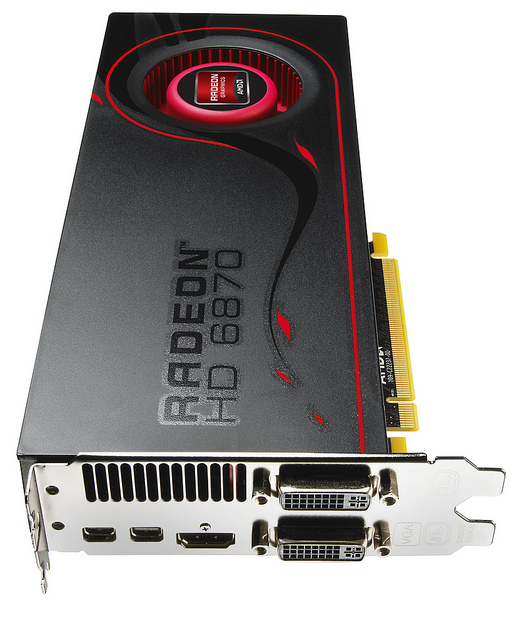

    Οι συνδέσεις της 6870
    Απο πλευράς συνδέσεων ειναι υπέρπληρης. 2 x DVI, 2 x Mini DisplayPort και ενα κανονικό HDMI. Υπερπλήρης. Αυτο ακριβώς το ρήμα έψαχνα. Καμία αντίρρηση; I thought so...

    Καλά μας τα λέγανε λοιπόν οι αρχιμηχανικοί της AMD για το ανασχεδιασμένο Tessellation Unit που έρχονται εφοδιασμένες οι κάρτες γραφικών της, σειράς 6xxx. Πάμε όμως να τα δούμε λιγο πιο αναλυτικά.
