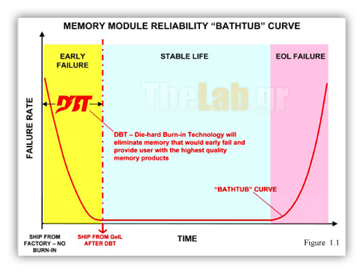

    Die-hard Burn-in Technology
    Όπως είχε αναφερθεί και στο review των GEIL Black Dragon, DBT σημαίνει Die-hard Burn-in Technology και είναι μια μέθοδος ελέγχου των modules, ώστε η GEIL να είναι σίγουρη ότι θα υπάρχει μηδενικό failure στις μνήμες που θα φτάσουν στα ράφια των καταστημάτων. Kατ’ επέκταση στον τελικό καταναλωτή. Συγκεκριμένα, σε ειδικά κατασκευασμένα μηχανήματα με πολλαπλούς memory controllers τοποθετούνται και ελέγχονται ταυτόχρονα εως 1000 modules, για 24 ώρες, σε θερμοκρασία που φτάνει τους 100 βαθμούς Κελσίου. Έτσι διασφαλίζεται ότι όσες μνήμες θα εμφάνιζαν κάποιο πρόβλημα στις πρώτες μέρες της λειτουργίας τους δε θα διατεθούν στην αγορά.
    Το παρακάτω διάγραμμα της GEIL μας δίνει και μια εικόνα των όσων αναφέραμε παραπάνω:

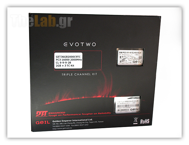

    Στις παραπάνω εικόνες βλέπουμε τη συσκευασία των Geil Evo Two που έρχεται σε μαυρο κόκκινο χρώμα με παραθυράκια
    για να ξέρουμε τι έχουμε μέσα. Τα αυτοκόλλητα στο πίσω μέρος και επάνω στα HeatSpreaders των μνημών
    αναφέρουν το ακριβές μοντέλο και μερικά χαρακτηριστικά λειτουργίας όπως τάση και Τimings.

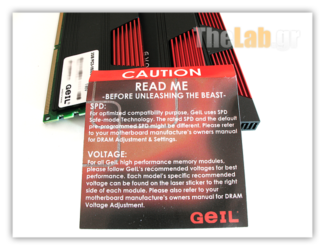

    ]Ανοίγοντας τη συσκευασία, παίρνουμε μια φιλική προειδοποίηση από τη GEIL για τη συμβατότητα του "Θηρίου"
    που είμαστε έτοιμοι να απελευθερώσουμε στο σύστημά μας. We Told You So...

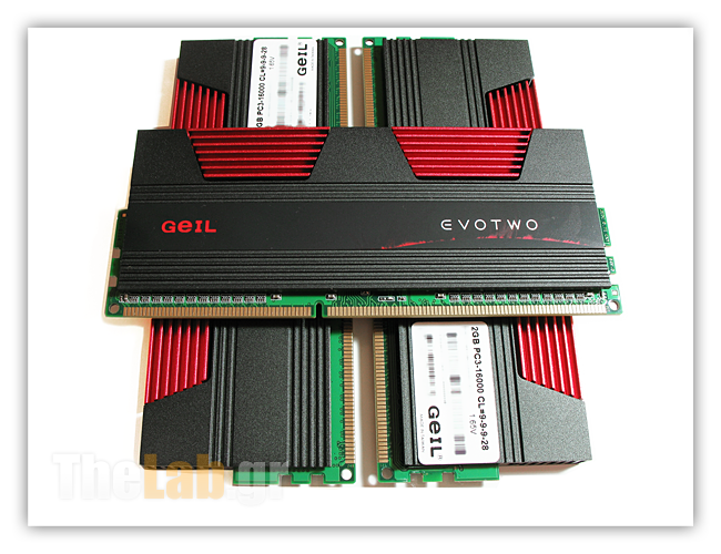

    Σε πρώτο πλάνο οι Geil Evo Two 2000MHz C9 Triple Channel. Όμορφος σχεδιασμός, και χρωματικές επιλογές που
    σε παρακαλούν να τις συνδυάσεις με μια ROG. Gamers Oriented product είναι άλλωστε.

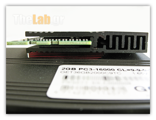

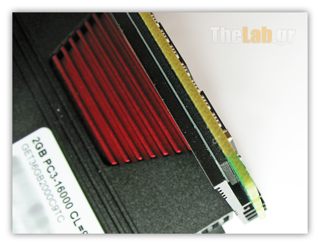

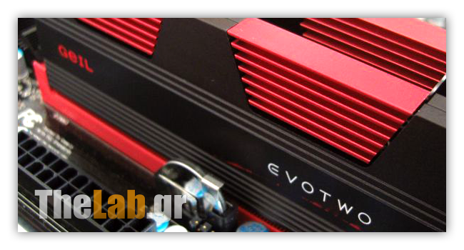

    Οι ψήκτρα των Geil Evo Two που σχεδιάζεται βάση MTCD. Φαίνεται η προσπάθεια μεγιστοποίησης της επιφάνειας
    αποβολής της θερμότητας καθώς και της δημιουργίας φαινομένου wind tunnel

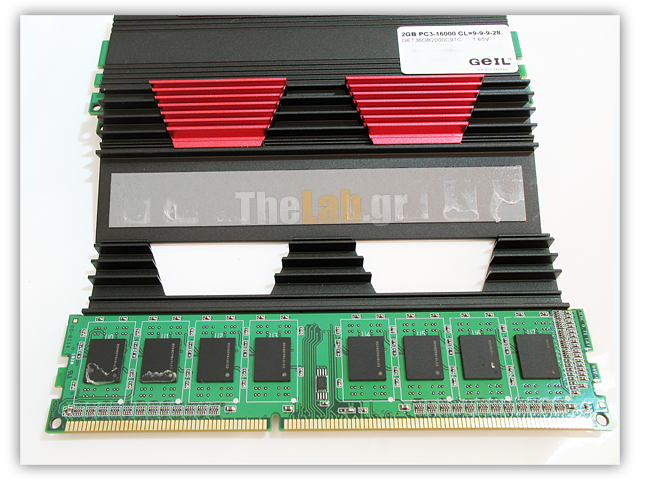

    Όσο περίεργο και μας φάνηκε, οι Geil Evo Two είναι Single Sided. Οπότε προσέξτε για τυχών ασυμβατότητες.
    Στην εικόνα φαίνεται η πίσω πλευρά που στηρίζει το Heat Spreader επάνω στο pcb με ένα αυτοκόλλητο pad.

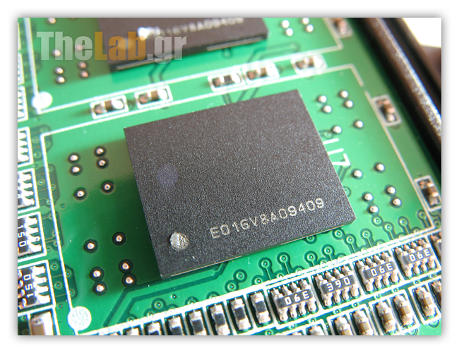

    Και μία "ξεδιάντροπη" για τα μάτια σας μόνο. Τα memory IC's των Geil Evo Two. Από τον κωδικό και το σχήμα
    και ύστερα από αρκετό ψάξιμο καταλήξαμε στο ότι πρόκειται για 40nm Elpida BBSE 256Mx8. Μπορεί να μη χτυπάνε CL7 στα 2500MHz
    σαν τα MNH-E(50nm) αλλά τουλάχιστον δεν θα τρέχετε για RMA στο https://www.xtremesystems.org/forums/showthread.php?t=227147
    πρώτο ζόρισμα
    Μια κοντινή στα IC's. Elpida BBSE's. Λεπτομέρεια στο μέσον του κωδικού, τα συγκεκριμένα τσιπάκια είναι A-die.
    Υποτίθεται ότι είναι παλιά φουρνιά μιας και κυκλοφορούν D-die. Μάλλον ξεστοκάρουν.

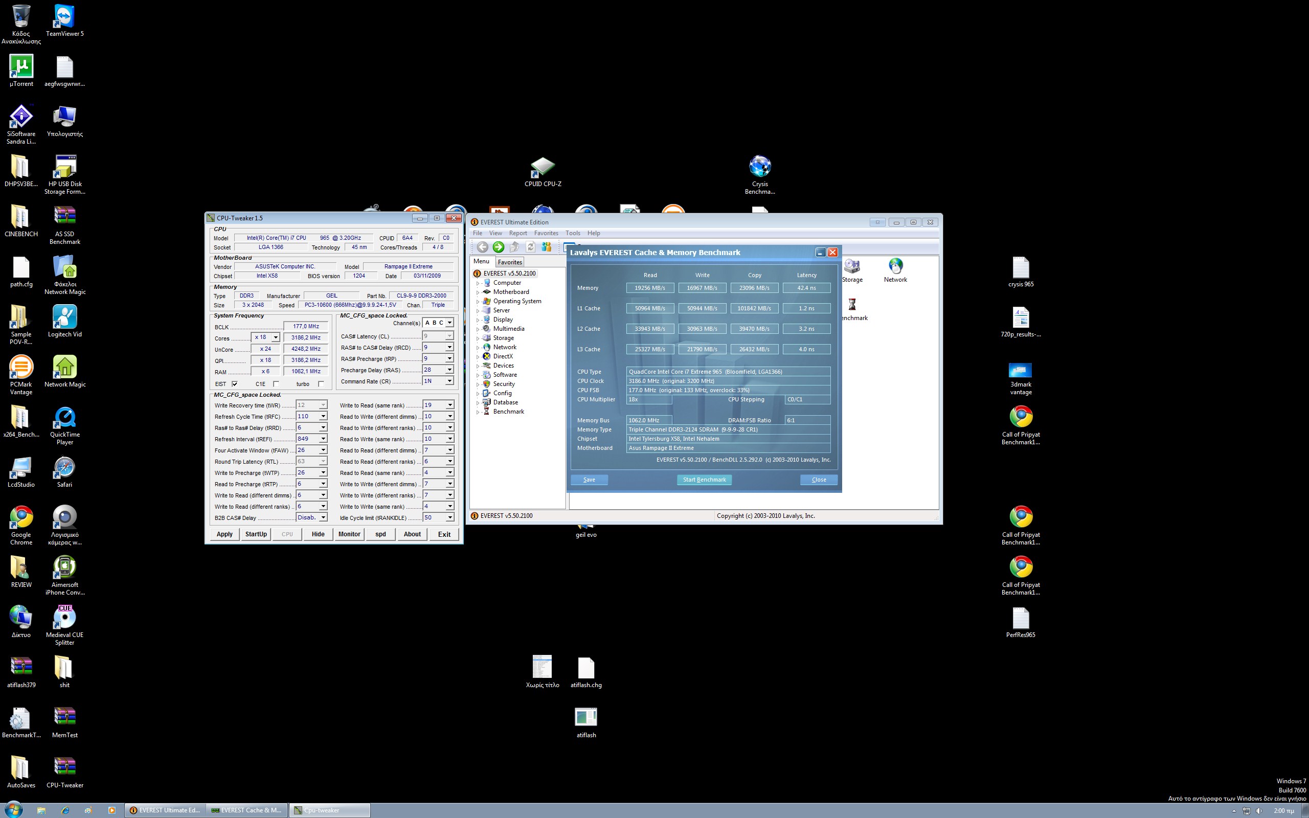

    Για να παίξουν οι μνήμες στα 2000MHz πρέπει ή να υποστηρίζει XMP η μητρική σας είτε να περάσετε χειροκίνητα τις ρυθμίσεις στο BIOS. Στην πρώτη περίπτωση η μητρική θα προσαρμόσει τις ρυθμίσεις της(FSB, CPU multi, Voltages και Timings σύμφωνα με τις τιμές που του ορίζει το spd των μνημών).
    Αυτό έχει ώς αποτέλεσμα να μην έχουμε αναλογία στις ρυθμίσεις του συστήματός μας μεταξύ 1333/1600 και 2000 Mhz, μιας και ο μικρότερος πολλαπλασιαστής για τις μνήμες είναι ο 1:1. Έτσι το σύστημα διαφοροποιείται κατα ένα μικρό αλλά όχι ασήμαντο ποσοστό που ανεβάζει τις επιδόσεις πέραν του boost που δίνουν οι ίδιες οι μνήμες. Στην περίπτωση των 1333 και 1600 βλέπουμε άμεση σύγκριση των δύο ρυθμίσεων στις μνήμες χωρίς να παρεμβαίνει το υπόλοιπο σύστημα.

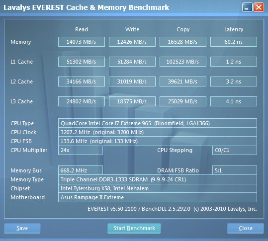

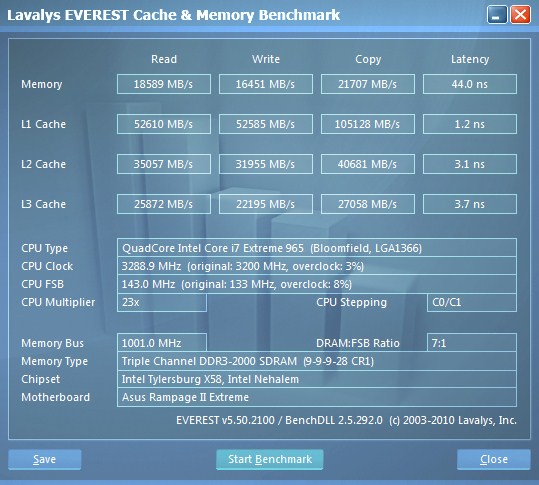

    Στις εικόνες απο το everest που ακολουθούν, οι ρυθμίσεις που χρησιμοποιούσε το σύστημά μας σε κάθε μία απο τις παραπάνω περιπτώσεις.
    Ρυθμίσεις Συστήματος
    1333 MHz. Πατήστε πάνω στην εικόνα για μεγαλύτερη 1600 MHz. Το μόνο που αλλάζει είναι ο πολλαπλασιαστής των μνημών Πατήστε πάνω στην εικόνα για μεγαλύτερη 2000 MHz. Είτε με XMP είτε χειροκίνητα. Προσοχή γιατί το spd των EVO TWO έχει σαν default τιμή CR2. Βάλτε το χειροκίνητα σε CR1 Πατήστε πάνω στην εικόνα για μεγαλύτερη

    Everest: Βλέπουμε ξεκάθαρα το boost που μας δίνει στην απόδοση η αύξηση των Mhz. Να θυμάστε οτι
    παίζει ρόλο και η συχνότητα του επεξεργαστή στο εν λόγο τεστ οπότε στα 2000Μhz έχουμε και ένα επιπλέον
    ποσοστό από αυτό. Προσοχή στα subtimings όσο ζορίζουμε τις μνήμες γιατί πολλές φορές οι μητρικές τα
    χαλαρώνουν αυτόματα για αποφυγή λαθών.

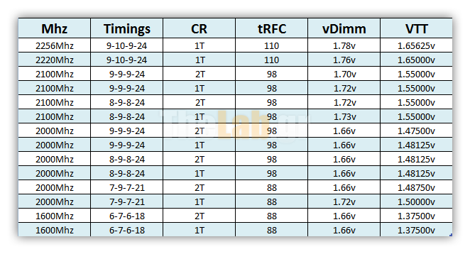

    Υπερχρονισμός
    Θα περίμενε κανείς οτι όντας 40nm, τα Elpida BBSE ICs που χρησιμοποιούν οι Geil Evo Two, θα έχουν μεγάλα περιθώρια υπερχρονισμού απο τα Hyper των 50nm. Και όμως δεν είναι έτσι.
    Και μάλιστα αυτό ισχύει γενικά γιατί, παρόλο που πέφτουμε σε nm, η λιθογραφία δεν είναι τέλεια οπότε έχουμε μεγάλες απώλειες και στην περίπτωσή μας τα μικρότερα nm αναλώθηκαν στην αύξηση της πυκνότητας των memory chips. Στην περίπτωση των Elpida BBSE έχουμε ICs των 256ΜΒ, single sided & single bank dimms χάνοντας άμεσα σε επιδόσεις μόνο απο αυτό το γεγονός σε σύγκριση με οποιδήποτε double sided dimm ανάλογων timings.
    Όπως και να έχει τα BBSE δεν θα απογοητευσουν και αν δεν υπολογίσουμε τα νεοκυκλοφόρητα DDR3 PSCs, στην κατηγορία τους, τα Elpida παιζουν μόνα μπροστά απο micron, samsung και συναφή.
    Τα αποτελέσματα που επιτύχαμε είναι τα ακόλουθα:

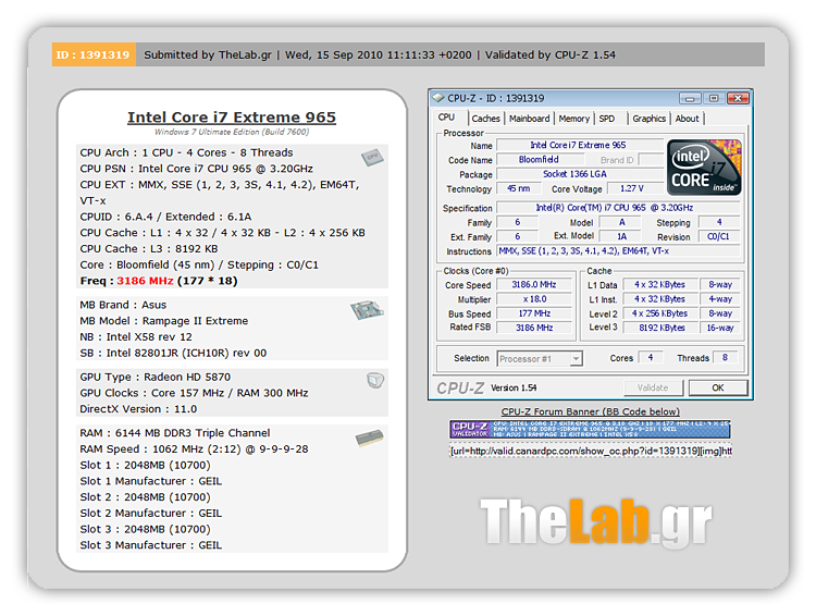

    https://valid.canardpc.com/show_oc.php?id=1391319"]CPU-Z Validation
    Αν και δεν προλάβαμε να μπούμε στην φοβερά επίπονη διαδικασία λεπτομερούς εύρεσης sweet spot volt, timings, Mhz που εξαρτώνται απο την εκάστοτε ψύξη, μητρική και γενικά όρια του συστήματος του καθενός μας, δανειζόμενος τα αποτελέσματα του
    Μάλιστα επιβεβαιώνουμε τις ρυθμίσεις του Eva και στο δικό μας σύστημα όπου τα 1.72v ηταν το sweet spot για να ανέβουμε στα 2133MHz όπως επίσης ο 2:12 ηταν ο καλύτερος διαιρέτης για τις μνήμες. Τέλος, να αναφέρουμε οτι οι EVO ίσως πάνε καλύτερα απο τις trident γιατί μετά απο μια ποιο προσεκτική ματιά, εντοπίσαμε μερικές σχεδιαστικές λεπτομέριες στο pcb τους(Δεν είναι brainpower) που ίσως κάνουν τη διαφορά, απομονώνοντας τον παράγοντα διαλεγμένων ICs.
