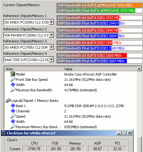

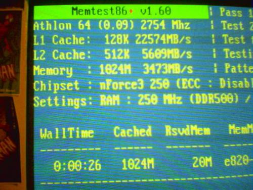

Για πλάκα πέταξα επάνω στο PC τις 2x256MB TwinMos PC3700 που βλέπω να κάθονται τόσο καιρό... Σε Intel λοιπόν, με 3.3v@2-3-2-7@DDR500MHz...
