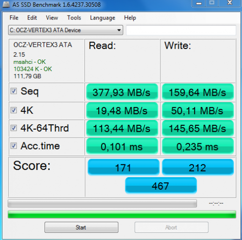

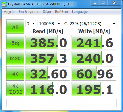

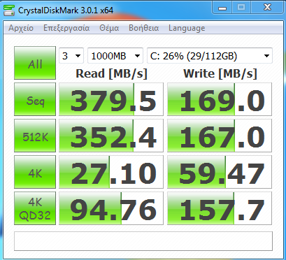

ironman Posted March 2, 2012 Author #15 Share Posted March 2, 2012 Λοιπόν έχουμε τα πρωτα αποτελεσματα. intel ich10r και marvell Για πειτε μου τι αλλες πληροφοριες θελετε και αν ειναι να κανω κανα άλλο benchmark. Σε ποιον λέτε να το αφησω?? Link to comment Share on other sites More sharing options...
jax7480 Posted March 2, 2012 #16 Share Posted March 2, 2012 Βασικά τρέξε τα ίδια τεστ, χωρίς αλλαγή της default ρύθμισης του CrystalDiskMark.Δηλαδή άσε τη ρύθμιση στο random data. Link to comment Share on other sites More sharing options...

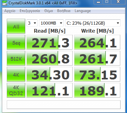

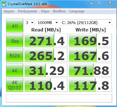

ironman Posted March 2, 2012 Author #17 Share Posted March 2, 2012 ορίστεεε marvel intel τι προτείνεις? Link to comment Share on other sites More sharing options...
jax7480 Posted March 2, 2012 #18 Share Posted March 2, 2012 Στα Writes είσαι μία ή η άλλη... Ενώ ο Marvell είναι καλός στα 4Κ QD32, στα 4Κ είναι πιο αργός (λίγο).Στα reads είναι μπροστά στα sequential και χάνει στα 4Κ και 4Κ QD32.Τρέξε και ένα AS SSD Benchmark ή ένα HD Tune Pro Random Access Read test. Link to comment Share on other sites More sharing options...

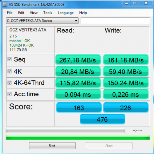

ironman Posted March 2, 2012 Author #19 Share Posted March 2, 2012 Για δειτε και αυτα μαρβελ ιντελ (o marvel σαν να μου φαινεται λιγο γρηγοροτερος στο bootarisma αλλα δεν ειμαι και σιγουρος) Link to comment Share on other sites More sharing options...
