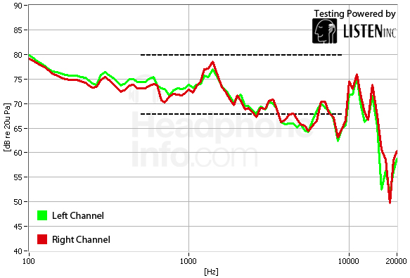

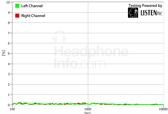

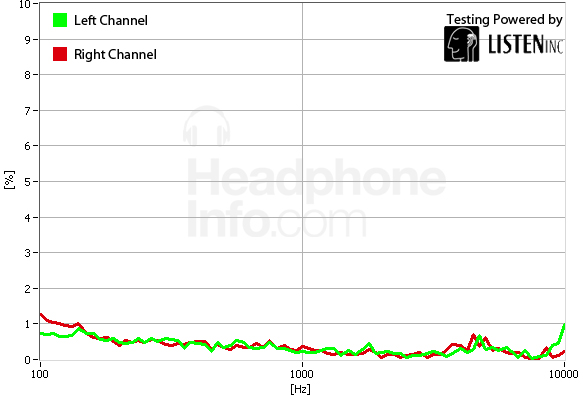

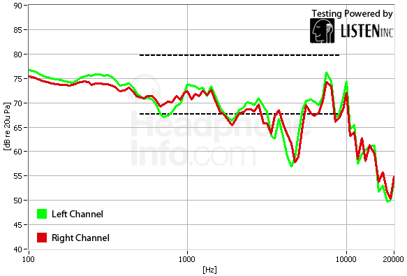

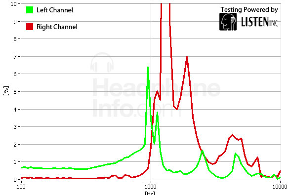

Petrossortep Posted April 4, 2012 Share Posted April 4, 2012 (edited) Σύντομη Εισαγωγή: Σκέφτηκα να δημιουργήσω το συγκεκριμένο thread με αφορμή την αντιπαράθεση σχετικά με τις ποιοτικές διαφορές ανάμεσα σε gaming και hifi ακουστικά, μιας και βρήκα πρόσφατα αντικειμενικά review. Στόχος είναι πρώτον, να δούμε τί πραγματικά ισχύει, δεύτερον, να ενημερωθεί ο κόσμος για την ύπαρξη χρήσιμων site με αντικειμενικές αξιολογήσεις και τρίτον να γνωρίζουν όλοι πώς ερμηνεύονται αυτές. Έτσι κάθε φορά που θα ανοίγει θέμα με headphones/headsets θα υπάρχει κάτι έτοιμο για να λινκάρω/ουμε. Οι αντικειμενικές μετρήσεις δεν υποκαθιστούν σε καμία περίπτωση τις ακροάσεις, αλλά βοηθούν τον υποψήφιο αγοραστή να αποφύγει κάκιστες κατασκευές(ανεξαρτήτως τιμής) πριν καν τις δοκιμάσει. Προσωπικά έχω αγοράσει ακουστικά βάσει μετρήσεων και το αποτέλεσμα στην πράξη ήταν πολύ κοντά στο προσδοκώμενο βάσει των πρώτων. Πρώτα οι ερμηνείες: 1) Frequency response: Φανερώνει τη σωστή ή μη ενίσχυση όλων των συχνοτήτων. Καλά παραδείγματα: -Sennheiser hd 800, msrp 1400$ Τα συγκεκριμένα ακουστικά θεωρούνται από τα πιο ουδέτερα της αγοράς. Η γραμμή της απόκρισης συχνοτήτων είναι ομαλή χωρίς μεγάλα "δόντια". Πέφτει λίγο μετά τα 1.000Hz κάτι που υποδηλώνει ευχάριστο και όχι τραχύ ήχο στις μεσαίες συχνότητες. Τέλος έχει μια ομαλή άνοδο προς τα 10.000Hz με στόχο τη δημιουργία "ανοιχτού" πλούσιου σε ψηλές συχνότητες ήχου. Λίγο πριν τα 10Khz και μετά οι ανωμαλίες οφείλονται περισσότερο στη μεθοδολογία μέτρησης και δεν πρέπει να προβληματίζουν. Ο ήχος μένει μέσα στα πλαίσια των μαύρων διακεκομμένων γραμμών κάτι που υποδηλώνει καλή ισορροπία ανάμεσα σε όλες τις συχνότητες. -Sennheiser hd 650 Ουδετερότητα με οπισθοχωρημένα πρίμα -Beyerdynamic DT 860 Ουδετερότητα με έμφαση στα πρίμα. Παραδείγματα προς αποφυγή: -Sony MDR-DS6000 Θαμμένα πρίμα και μεσαίες. Μουντός ήχος -Denon AH-NC732 Γενικά ανώμαλη ενίσχυση και θαμμένα πρίμα. Προσέχουμε τα εξής: 1. Ομαλότητα χωρίς απότομες αυξομειώσεις("δόντια") μέχρι τα 10Khz περίπου. 2. Ο ήχος πρέπει να ξεκινάει ψηλά από τα μπάσα πέφτοντας προς το κέντρο, γιατί τα ακουστικά χρειάζονται μια μικρή υπερβολή στις χαμηλές ώστε να ακουστούν φυσικά στο αυτί μας. 3. Το επίπεδο των πρίμων εξαρτάται από το τί ήχο θέλει να πετύχει ο κατασκευαστής. Οι υπερβολές πάντως δεν είναι επιθυμητές(π.χ. superlux 668). 4. Οι μεσαίες προς ψηλές νότες(3.000 Hz έως και τα 7.000 Hz περίπου) δεν πρέπει να προεξέχουν πολύ γιατί ο ήχος θα έχει μεταλλική χροιά και τραχύτητα. Ειδικά η υπερβολή στα 6.000 Hz μεταφράζεται σε συριστικό(τσιριχτό) ήχο. Δοκιμάστε το με equalizer και θα καταλάβετε. 5. Να μην υπάρχουν μεγάλες αποκλίσεις ανάμεσα στις διάφορες περιοχές του φάσματος(μπάσα, μεσαία, πρίμα) 2) Παραμόρφωση: Παραμόρφωση ανά συχνότητα. Όσο χαμηλότερη τόσο το καλύτερο. Συνήθως μετριέται στα 90db ή και στα 100db. -Μία καλή περίπτωση. Sennheiser Hd 800 Οι παραμορφώσεις όλων των συχνοτήτων κάτω από το 0,5%. -Μια ακραία άσχημη περίπτωση. Sakar International Gummy Bears. Τεράστιες παραμορφώσεις στις μεσαίες και αρκετά υψηλές προς τα μπάσα, αν και κάτω από 1%. 3) Απόσβεση ανά συχνότητα: Πόσο γρήγορα εξαφανίζεται ένας ήχος μόλις σταματήσει η αναπαραγωγή του. Όσο ταχύτερη σε όλες τις συχνότητες τόσο καθαρότερος ο ήχος. Αν σε μια συχνότητα υπάρχει "οροσειρά" που έρχεται προς το μέρος σας τότε αυτό σημαίνει ανεπιθύμητο συντονισμό στην συγκεκριμένη συχνότητα. -Το ιδανικό Ακαριαία απόσβεση όλων των ήχων. -Μία πολύ καλή περίπτωση. Beyerdynamic DT 770 pro(από τις καλύτερες που υπάρχουν) -Μία σχετικά άσχημη περίπτωση. Superlux 681 Μεγάλη "οροσειρά" στα 2 Khz. Αυτό σημαίνει πρόβλημα στις μεγάλες εντάσεις. 4) Τετραγωνικός Παλμός(Square Wave) Δίνουμε ένα σήμα τετράγωνης μορφής στα ακουστικά και βλέπουμε πώς το παραμορφώνει. Η ερμηνεία δεν είναι πάντοτε εύκολη υπόθεση γι'αυτό και το αφήνω. Από εδώ όμως βλέπουμε πόσο καλά παίζει ένα ακουστικό πολλές συχνότητες ταυτόχρονα, δηλαδή πραγματική μουσική. Ένα καλό παράδειγμα(300 Hz square wave): http://www.innerfidelity.com/images/BeyerdynamicDT880600ohm.pdf Καταλήγουμε μετά από λίγες και μικρές διακυμάνσεις σε ευθεία γραμμή χωρίς πτωτική τάση. Άριστη μέτρηση. Ένα κακό παράδειγμα: http://www.innerfidelity.com/images/UltrasoneHFI780.pdf Μεγάλη παραμόρφωση της τετράγωνης μορφής. Η ιδεατή γραμμή του πάνω μέρους του τετράγωνου παλμού(που δεν φαίνεται καθόλου) πέφτει προς τα κάτω. Το μπάσο είναι χαλαρό. Gaming Headsets(στο ψητό): Για να δούμε λοιπόν τί εισπράττει ο αγοραστής τους: Tritton AX 180 msrp 70$ Θαμμένα πρίμα. Μεγάλες αναμενόμενες παραμορφώσεις, πάνω από τα 90db, για κάποιον που θα τα χρησιμοποιήσει και για μουσική. Steelseries Siberia V2(από 70€) Αξιοπρεπέστατα αποτελέσματα. Καλύτερα και από αρκετά hifi headphones. Razer Carcharias(από 70€) Εξίσου καλά αποτελέσματα. Συμπέρασμα: Φαίνεται πως για τα gaming headphones ισχύει ό,τι και για τις άλλες κατηγορίες. Υπάρχουν οι "πατάτες" και τα αξιοπρεπή μοντέλα. Αν αναλογιστεί κανείς τη χαμηλή τιμή τους και τις δυνατότητές τους τα πιο προσεγμένα από αυτά είναι καλές αγορές. Πηγές αντικειμενικών review: Headphone Reviews, Earphones, Earbuds for iPod, iPhone and More - HeadphoneInfo.com Headphone Review (κορεάτικο site με αντικειμενικές και υποκειμενικές εκτιμήσεις και πλήρη ερμηνεία) Headphone Data Sheet Downloads | InnerFidelity (αφορά περισσότερο high end ακουστικά) Edited April 4, 2012 by Petrossortep 2 Quote Link to post Share on other sites
