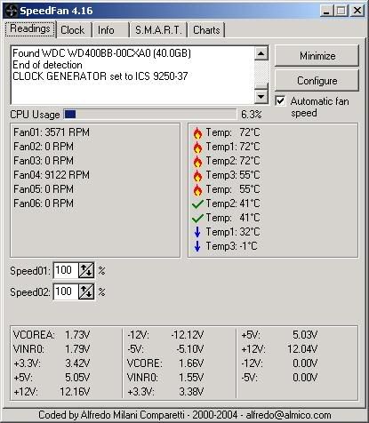

DarkSaga Posted August 4, 2004 #1 Posted August 4, 2004 ωράιο το speedfan αλλα τι παίζει με αυτά που μετράει? ta SMBUS κατι τι είναι? μπορώ να βρώ κάπου τι αντιστοιχεί σε κάθε αισθητήριο που αναφέρει στο παρακάτω πινακάκι?

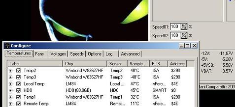

cherryman Posted August 4, 2004 #2 Posted August 4, 2004 Ότι αναφέρεται στο winbond είναι θερμοκρασία συστήματος, επεξεργαστή και κάτι άλλο. Λογικά η temp1 είναι της CPU και η temp2 του system. Ή μπορεί και αντίστροφα τώρα που βλέπω τις θερμοκρασίες. Το HDD είναι η θερμοκρασία του δίσκου. Τώρα για local και remote θα σε γελάσω. Πάντως αυτές αναφέρουν σαν τσιπάκι το nForce, μήπως μετράει θερμοκρασίες από τίποτα κάρτες.

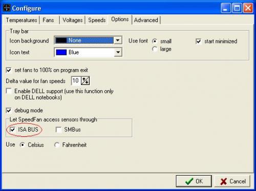

saxon_747 Posted August 4, 2004 #8 Posted August 4, 2004 Αρχική απάντηση από cherryman [Σήμερα, στις 10:14] Εμένα πάντως μου δουλέυει απροβλημάτιστα πάρα πολύ καιρό που το έχω.Το μόνο στραβό είναι ότι ενώ βρίσκει αισθητήρα στον έναν δίσκο, WD40GB, δεν δείχνει θερμοκρασία σε αυτόν. Πρόσφατα έβαλα έναν 120άρη και τον βρήκε αμέσως και δείχνει και την θερμοκρασία του, οπότε μάλλον το αποδίδω στην παλαιότητα του δίσκου. Οντως στους wd40gb δεν δειχνει θερμοκρασια... Σχετικα με τα παραπανω τωρα... Πρεπει να ορισεις εναν απο τους δυο αισθητηρες για να δειχνει σωστα τις θερμοκρασιες... Isa Bus η Smbus. Ετσι τουλαχιστον σε εμενα δουλευει και οι θερμοκρασιες πανε συμφωνα με το Bios.

stavpal Posted September 23, 2004 #12 Posted September 23, 2004 εμένα γιατί δεν μου βγάζει temps των hdd? (λέει -1C) I/O properly initialized Linked ISA BUS at $0290 Linked Intel 82801BA ICH2 SMBUS at $E800 Found nVidia GeForce3 Linked nVidiaI2C0 SMBUS at $3D403E3F Linked nVidiaI2C1 SMBUS at $3D403637 Scanning ISA BUS at $0290... SuperIO Chip=Winbond W83627SF Scanning Intel SMBus at $E800... Winbond AS99127F(31) (ID=$31) found on SMBus at $2D SMBus msg : 20:34:05.906 Unsuccessful WRITEQUICK $00 to $44 SMBus msg : 20:34:05.906 Unsuccessful WRITEQUICK $00 to $44 LM75 found on SMBus at $48 LM75 found on SMBus at $49 Scanning I2CNVidia SMBus at $3D403E3F... Scanning I2CNVidia SMBus at $3D403637... Winbond W83781D(11) (ID=$11) found on SMBus at $2D LM75 found on SMBus at $48 LM75 found on SMBus at $49 SMART Enabled for drive 0 Found WDC WD2000JB-00DUA0 (137.4GB) SMART Enabled for drive 1 Found WDC WD400BB-00CXA0 (40.0GB) End of detection
DarkSaga Posted September 23, 2004 Author #13 Posted September 23, 2004 τα 55 και 72 τι είναι?το -1 δεν ειναι ο σκληρός σίγουρα!

kagelar34 Posted September 23, 2004 #16 Posted September 23, 2004 remote kai local έχουν να κάνουν με την κάρτα γραφικών
stavpal Posted September 23, 2004 #17 Posted September 23, 2004 Αρχική απάντηση από DarkSaga [Σήμερα, στις 21:25] τα 55 και 72 τι είναι?το -1 δεν ειναι ο σκληρός σίγουρα! τα 55 & 72 είναι η κάρτα γραφικών. το 41 είναι η cpu και το 32 το moboτους σκληρούς γιατί δεν το βγάζει? εντάξει είναι οι σκληροίδεν έχω ούτε vaporchill ούτε τίποτα άλλο (μόνο αέρα). άρα το -1 είναι λάθος
cherryman Posted September 23, 2004 #18 Posted September 23, 2004 Αρχική απάντηση από haris1984 δεν ξερω τι εχεις δει εσυ απο τους wd40 gb αλα εμενα μια χαρα την δειχνει τη θερμοκρασια και του wd40gb και του seagate 80gb.... Ίσως να διαφέρουν οι JB από τους ΒΒ. Τώρα για το -1, ίσως δεν έχεις συσχετίσει την temp με τον σωστό αισθητήρα. Configure-> tab Advanced...
Ilias83 Posted September 23, 2004 #19 Posted September 23, 2004 Λοιπόν επειδή και εγώ ψάχνομαι πολύ με τις θερμοκρασίες και επειδή μάλιστα αντιμετώπισα πρόβλημα (όλα δείχναν διαφορετική θερμοκρασία και άσχετη από το Bios) να γράψω που έχω καταλήξει...Δεν είναι λογικό να μην μετράνε σωστά τις θερμοκρασίες τα προγραμματάκια του στυλ MBM5 και SpeedFan, αφού παίρνουν τις ίδιες πληροφορίες από τους sencorες της μητρικής με αυτές που παίρνει και το BIOS...Πλέον χρησιμοποιώ SpeedFan έχοντας τσεκαρισμένο στις ρυθμήσεις μόνο το ISA BUS , όπως ο saxon_747.H αλήθεια είναι οτι δεν έχω καταλάβει και πολύ καλά τι παίζει με τα ISA και SMBus, αλλά πιστεύω οτι απλώς οι θερμοκρασίες που δείχνει το ΒΙΟS γίνονται με πρόσβαση μέσω ISA Bus και γι'αυτό όταν ρυθμίσω το SpeedFan εκεί πέρνω τις ίδιες ενδείξεις με αυτό...Πρόσβαση μέσω SMBus σου βγάζει ως αποτέλεσμα κάτι ακαταλαβηστικες θερμοκρασίες...Στην παλιά μητρική είχα ένα -5 σταθερά, τώρα ένα 8 και ένα 40 επίσης σταθερά...Γενικά δεν τους δίνω καν σημασία δεν ξέρω τι είναι...Φαντάζομαι οτι είναι ενδείξεις απο sencorες της μητρικής, αλλά λάθος μεταφρασμένες σε αριθμούς, ή ενδείξεις από οτιδήποτε άλλο που το πρόγραμμα αντιλαμβάνεται ως sencorα (αν ήταν δεν είναι λογικό να μένει σταθερό)Είναι αυτα που βλέπετε στην photo του DarkSaga με ένδειξη στο BUS: nForce BusΔεν είναι απο κάρτα γραφικών όπως είπε κάποιος, αλλά απο τη μητρική (προφανώς με chip της nVidia - εμένα αντίστοιχα μου βγάζει VIA Bus)Αν δεν έχεις τσεκαρισμένο το SMBus αυτά θα εξαφανιστούν και μάλλον καλύτερα, αφού συγχυση μόνο προκαλούν
