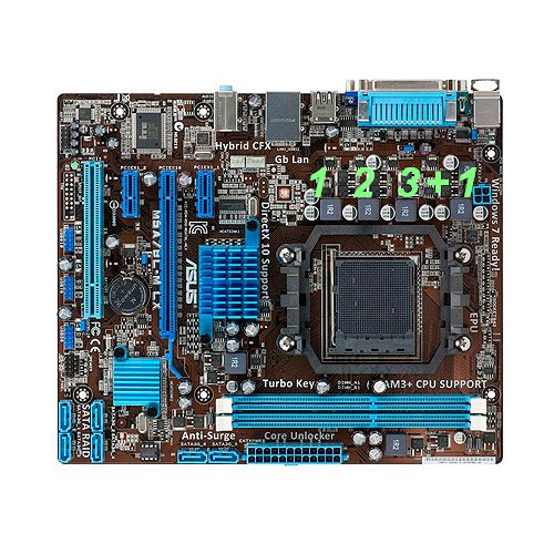

τι εννοεις 4+1 phase?
Άμα πας να κάνεις κανένα video encoding με όλους του πυρήνες στο 100% είναι ζήτημα το αν θα αντέξει η μητρική ή όχι. Λογικά η ASUS (μιας και είναι σοβαρή εταιρία) θα έχει μεριμνήσει ώστε η μητρική να αντέχει παραπάνω από 95W, για την περίπτωση που κάποιος πάει και κάνει overclock, ίσως ακόμα και 125W. Αλλά είναι ρίσκο.
Όπως αναφέρθηκε η αλλαγή του ενός είναι η μία επιλογή, underclocking είναι η άλλη. Εγώ π.χ. τον Χ6 όταν τον είχα πάνω σε μια μητρική που δεν την πολύ εμπιστευόμουν - και ας έχει υποστήριξη για 125W - του είχα κατεβάσει την τάση λειτουργίας στα 1.17V (με αυτό το ρεύμα δουλεύει μια χαρά μέχρι τα 3.3GHz).
[attach]51922[/attach]

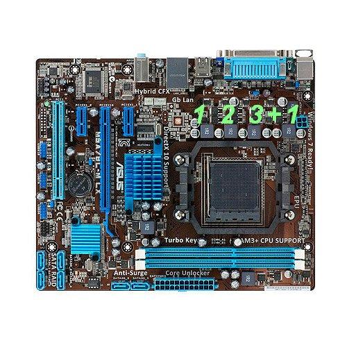

(και πριν λίγες μέρες πήρα δεύτερο χέρι μια MSI 790FX-GD70 που βλέπω με πολλαπλά... μετάλλια στην λίστα lol)
H μητρική είναι 3+1 φάσεις και ούτε καν 4+1 με την μια να είναι για τον IMC απ`ότι ξέρω.!!! Αποκλείεται να μπορεί να δώσει 125Watt ........ όπως πολύ σωστά αναφέρει και ο yanni!!
