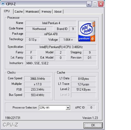

Τα στοιχεια ειναι:
P4 3.40GHZ 1.55V MAX
512KB CACHE PGA-478
PRODUCT CODE BX80532PG3400D-SL793
FPO L344B200
PACK DATE 20/02/2004

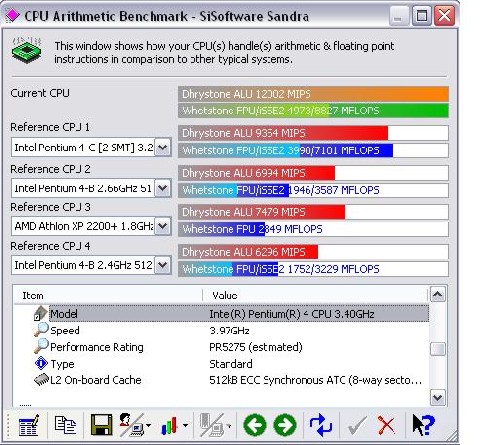

Ξεκιναω με μικρα βηματα των 5 mhz και φτανω στα 229 χωρις να μου ζητησει ρευμα.
Μπαινει windows με 236 fsb 4.01ghz αλλα κολλαει με 1.725v

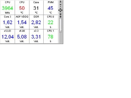

Τελικα φτανω μεχρι τωρα σταθερος στα 233 fsb 3.964ghz με 1.6750v απο bios 1.66v πραγματικο.
Απο θερμοκρασιες idle 44-45c και load 50c χαρη στο μπλοκ του μιχαλη φυσικα με θερμοκρασια στο κουτι μου 31c.
Συνεχιζω δοκιμες για να δω αν ειναι σταθερος.

Τωρα δοκιμαζω με 1.7 απο bios απ οτι βλεπω ομως με 100% χρηση του επεξεργαστη εχω μεγαλη πτωση παει απο 1.70 1.65v παροτι το αντεκ ειναι βραχος και δεν μασαει καθολου.
πως ειναι δυνατον να εχεις πτωση αφου εχεις ΑΒΙΤ,απο προγραμμα τα βλεπεις αυτα η με πολυμετρο?
Γιατι η μητρικη χανει ελαχιστα...
Αρχική απάντηση από Nos-Dio [Σήμερα, στις 16:00]
Nαι απο το mbm το βλεπω στο 1.70 κανοντας folding δειχνει 1.65

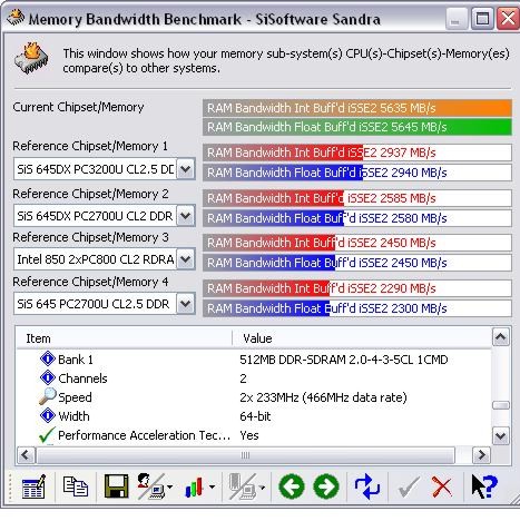

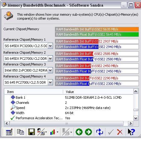

Λοιπον τελικα μου φαινεται οτι βρηκα τη χρυση τομη.Καταρχην χαλαρωσα τα timings σε 2.5-4-4-7 και ανεβασα σε 1.60v το agp.Aποτελεσμα?
3.95 σταθεροτατα με 1.625v απο bios και τι δεν εχω τρεξει folding μαζι με συμπιεση αρχειου με rar.Πρωτη φορα ειδα σε HT 100% και στο cpu1 και στο cpu2 κι αυτο τρεχει επι 2 περιπου ωρες.Βεβαια ανεβασε και 53 βαθμους αλλα ειναι λογικο.:sick: Αποψε δεν ειναι νυχτα για o/c.Αν θελετε το πιστευετε εχω αυτη τη στιγμη μεσα στο δωματιο 29 βαθμους κελσιου.Συμπερασμα μαλλον η ο επεξεργαστης η η ABIT δεν γουσταρει τα πιο σφιχτα timings και ζοριζει τον επεξεργαστη μου.Οσο για το agp ετσι το ανεβασα για ψυχολογικους λογους ;)
