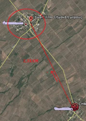

Καλημερα θα ηθελα τα φωτα σας ...εχω δυο σημεια απο τα οποια περνω σημα απο Α
Β . Απο το σημειο Α οπου εναι κα η συνδεση με παροχο εχουμε την Ασύρματα Wi-Fi :: Antenna 2.4GHz :: Omni :: Interline Horizon 12dBi / 2.4GHz - LinkShop .: Ηλεκτρονικό Κατάστημα Δικτυακού Εξοπλισμού :.

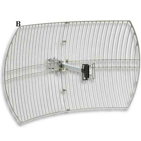

Και στο σημειο Β την κεραια της φωτο τωρα θελουμε να μοιρασουμε το ιντερνετ στο χωριο μας δηλαδη στο σημειο Β ... ποια κεραια να βαλουμαι ωστα να εχουμε την καλυτερη ληψη ... .μια ιδια με το σημειο Α ????? την συνδεουμαι στο και εχουμαι κανονικα σημα ???

Έχω την εντύπωση ότι δε θα δουλέψει όπως το θες. Λογικά θα θες 2 κατευθυντικές να καλύψουν τη μεγάλη απόσταση και μετά μία omni για να μοιράσει στο χωριό. Στη συνέχεια μικρές κατευθυντικές που να στοχεύουν την omni ο κάθε ενδιαφερόμενος στο σπίτι του.
Όπως το είπε ο Volrath. Μεταξύ των Α και Β κατευθυντικές με ρυθμιζόμενη ισχύ στον πομπό. Στο Β μία omni ή panel, ανάλογα με το τι θέλεις να καλύψεις. Και κάθε πελάτης που συνδέεται στην omni να έχει μία κατευθυντική με τον πομπό να χαμηλώνει την ισχύ του για να μη δημιουργεί πρόβλημα στους υπόλοιπους.
Να το κάνεις με τις κατευθυντικές μεταξύ των σημείων Α και Β και μετά βάλε Omni για να το μοιράζεις επιμέρους. Το φάσμα είναι σπάνιος πόρος και πρέπει να μην εκπεμπουμε παντου οταν δεν χρειάζεται γιατι οι υπόλοιποι χρήστες του αναγκαζονται να ανεβάσουν ισχύ διχως λόγο...
στο Σημειο Β λεω να βαλω μια omni εκει πουειναι και η grid η οποια δεχετε και το σημα απο το σημειο Α για να εχω μιια καληψη 360¨...ΑΛΛΑ ΤΑ ΠΑΠ ΤΟΠΙΑ θα μπορεσουνε να ποιασουν σημα :cry::cry::cry:
Τα laptop χωρίς εξωτερική κεραία δεν μπορούν να κάνουν πολλά. Θα πρέπει να έχεις οπτική επαφή ή έστω ελάχιστα εμπόδια και κάθε πελάτης να βάλει το δικό του εξοπλισμό στην ταράτσα ή το μπαλκόνι που να στοχεύει την omni.
