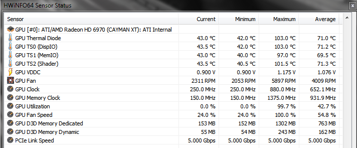

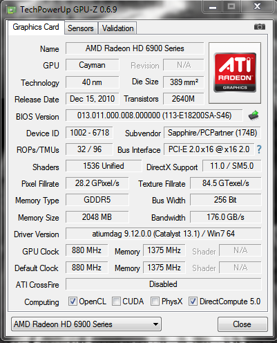

Ellhnas Δημοσιεύτηκε Απρίλιος 17, 2013 #1 Κοινοποίηση Δημοσιεύτηκε Απρίλιος 17, 2013 Λοιπον, ειχα μερες που ηθελα να ανοιξω ενα θεμα για να μου προτεινεται μια αεροψυκτρα για την καρτα μου, αλλα, μαλλον με προλαβε αλλο προβλημα (?) και μου φαινεται οτι δεν θα χρειαστει για την ωρα... Στο θεμα μου asap. Το μεσημερι ειπα να κανω εγκατασταση το Crysis 3 να δω τι λεει... Οντας ευχαριστημενος απο τα δυο πρωτα ξεκιναω τα πρωτα βηματα. Για την ακριβεια καμια 20αρια... Πρωτη BSOD... RR και παμε παλι, τα ιδια ξανα, αλλο μηνυμα αυτη τη φορα. Το αφηνω και δοκιμαζω τωρα το βραδυ. Αυτη τη φορα σταματησε τα BSODs και αρχισε να πεταει ενα error το game: dxgi_error_device_removed. Αρχιζω το ψαξιμο στα φορα, και βλεπω αλλοι να κατηγορουν την Crytec, αλλοι την ΑΤΙ (drivers) και αλλοι την M$. Εναν που να ειπε "αυτο φταιει, καντε αυτο και τελος" δεν βρηκα. 1) ΔΕΝ εχω κανει o/c στη καρτα. 2) Εχω κανει στο CPU και στις RAM και ηταν full stable μερες τωρα !!! Ελεγμενα ωρες με prime και memtest !! 3) Το παιχνιδι το ξαναεγκατεστησα και περασα και το update του. 4) Drivers περασα τους τελευταιους απο το site της ATI. 5) Τα settings δε τα πειραξα στο game, οτι εβαλε μονο του τα αφησα ετσι. Το κυριοτερο... Λεω, ισως να μην επαρκει η καρτα για τα settings που ορισε το game, οποτε ας κανω ενα μινι o/c και βλεπουμε. Πριν κανω οτιδηποτε κατεβαζω furmark να τσεκαρω για artifacts την vga σε στοκ καταστασεις εντελως !!! Παταω benchmark preset 720, ξεκιναει και στα μισα περιπου, μαυριζει η οθονη και κολλαει το συστημα εντελως. Μου κανει restart το πισι, δε δειχνει τιποτα η οθονη οσο κι αν περιμενω. Κλεινω το πισι και το ξανανοιγω και μπαινω windows. Το ξαναδοκιμαζω και παλι τα ιδια. Τη 2η φορα νομιζω οτι προλαβα να δω artifacts αλλα δεν ειμαι εντελως σιγουρος, γιατι μου το ξανακανε. Τι παιζει? Πως να τη δοκιμασω και να ειμαι σιγουρος οτι φταιει η καρτα και οχι κατι αλλο? Την εχω αγορασει 2nd hand, και μεχρι τωρα δεν ειχα καποιο προβλημα. Ισως εχει ακομη εγγυηση οποτε αν ειναι να τη προλαβω να κανω κατι αμεσα. To Crysis 2 το επαιξα full details, οπως και το Skyrim, αν δε κανω λαθος, χωρις προβληματα. Αυριο θα παρω αλλο ενα Crysis 3 να δοκιμασω μηπως αυτο που εχω τωρα εχει προβλημα. Αλλα, περισσοτερο με ανησυχει το θεμα με το furmark. Επισης παραθετω και δυο εικονες με τα στοιχεια της καθως και τις θερμοκρασιες που σηκωσε σε 4-5 λεπτα παιχνιδιου. Καθε βοηθεια ειναι παραπανω απο αποδεκτη !! Link to comment Share on other sites More sharing options...

skate Απρίλιος 17, 2013 #6 Κοινοποίηση Απρίλιος 17, 2013 Από ότι βλέπω στο HWiNFO 64 οι maximum θερμοκρασίες είναι 100 βαθμοί κελσίου... το θεωρώ υπερβολικό ενώ το ανεμιστιράκι να δουλεύει στα 5897 rpm... ίσως μαυρίζει η οθόνη από υπερθέρμανση της κάρτας γραφικών, δουλειά που ίσως προέρχεται από αρκετή σκόνη μέσα στην ψύκτρα ή η θερμοαγώγιμη πάστα έχει φύγει, ή η ψύκτρα δέν πατάει καλά στην mobo.. τσέκαρέ τα αυτά και έπειτα τρέχα για αντικατάσταση... Link to comment Share on other sites More sharing options...
Ellhnas Απρίλιος 17, 2013 Author #7 Κοινοποίηση Απρίλιος 17, 2013 100 βαθμοι εφτανε και στο Crysis 2 και Skyrim και συνεχιζε να τρεχει χωρις να μου πεταεικαποιο error ή bsod. Αποψε θα βγαλω τη καρτα και θα ελεγξω για σκονες και την παστα.Το συστημα δεν εχω πολυ καιρο που το εφτιαξα, ουτε 2 μηνες... Οποτε σκονη αποκλειω.Οταν λες "...η ψύκτρα δέν πατάει καλά στην mobo.", εννοεις της VGA ?Σκευτομαι να κανω μια καθαρη εγκατασταση τα Windows αποψε και να ξαναβαλω το game.Αν μου το κανει και παλι τοτε μονο RMA μενει. Σε αυτη τη περιπτωση με τι να αλλαξωαν δεν υπαρχει 6970 να μου δωσουν? Link to comment Share on other sites More sharing options...

Ellhnas Απρίλιος 17, 2013 Author #9 Κοινοποίηση Απρίλιος 17, 2013 Να και το λινκ της καρτας: SAPPHIRE HD 6970 2GB GDDR5 Δεν εχω γδυσει ποτε VGA ως τωρα... αλλα, παντα υπαρχει η πρωτη φορα λενε. Το βραδυ εχουμε δουλιτσα λοιπον. Link to comment Share on other sites More sharing options...
skate Απρίλιος 17, 2013 #10 Κοινοποίηση Απρίλιος 17, 2013 υποψιάζομαι οτι είναι υπερθέρμανση γιατί βάσει review, σε stock clocks: FurMark 1.9.0, GPU core: 900MHz, Vcore=1.175V. Total power consumption: 403W (HD6970 alone: 263W), GPU temp: 93°Cκαι overclocked: FurMark 1.9.0, GPU core: 940MHz, Vcore=1.175V. Total power consumption: 417W (HD6970 alone: 276W), GPU temp: 95°CενώFurMark 1.9.0, GPU core: 950MHz, Vcore=1.175V. FREEZE!!!τσέκαρε και την πηγή[Tested and Burned] SAPPHIRE Radeon HD 6970 2048MB Review - 3D Tech News and Pixel Hacking - Geeks3D.com Link to comment Share on other sites More sharing options...
Ellhnas Απρίλιος 17, 2013 Author #11 Κοινοποίηση Απρίλιος 17, 2013 ΛΟΛ εντελως ομως... στο review την φτανουν στα 940Mhz και σηκωνει 95°Cκαι εγω σε στοκ με 3mins of gaming φτανω στους 103°C χαλαρα...Να σου πω skate.Αν ανοιξω εστω και για ελεγχο και αλλαγη παστας τη καρτα, δεν βγαινει εκτος εγγυησης? Link to comment Share on other sites More sharing options...
skate Απρίλιος 17, 2013 #12 Κοινοποίηση Απρίλιος 17, 2013 Να σου πω skate. Αν ανοιξω εστω και για ελεγχο και αλλαγη παστας τη καρτα, δεν βγαινει εκτος εγγυησης? Θα σου πρότεινα να την πας κατευθείαν για αλλαγή γιατί είπες οτι είναι καινούρια.. να την είχες κανα χρόνο να πώ ασχολήσου.. το θέμα της πρέπει να είναι ηλεκτρολογικό και όχι τόσο στην ψύκτρα.. και να την ανοίξεις δε πιστεύω να βρείς κάτι.. εάν είχες ξανα ανοίξει κάρτα VGA ας το ξανα έκανες.. πάνε πες τους ότι με stock ρυθμίσεις δοκίμασες να μπεις σε όποιο game θες πες τους και freezare και πως όταν έτρεξες κάποιο διαγνωστικό πρόγραμμα για σφάλματα της κάρτας γραφικών freezare και εκεί.. θα την τσεκάρουν και θα στην αλλάξουν.. λογικά είναι από τη μαμά της έτσι.. απλά γεννήθηκε με κάποια προβληματάκια τι να κάνουμε καλή εξυπηρέτηση από τον υπεύθυνο σου εύχομαι μόνο και να πέσεις σε έμπειρο τεχνικό Link to comment Share on other sites More sharing options...
