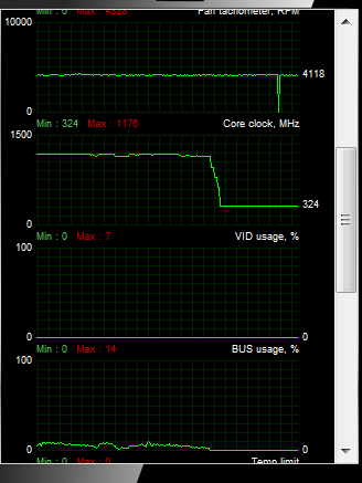

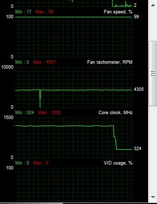

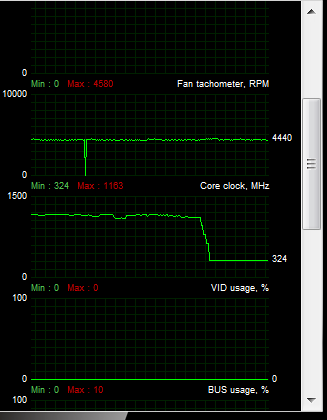

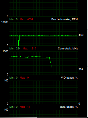

9000+rpm Ιούλιος 7, 2013 #1455 Ιούλιος 7, 2013 [MENTION=28628]kyr..[/MENTION]Με τι ταση παιζεις εκει?
kyr.. Ιούλιος 7, 2013 #1456 Ιούλιος 7, 2013 @kyr..Με τι ταση παιζεις εκει?μεχρι και τα 1202 στοκ!εκανα edit δες κι αλλα!
