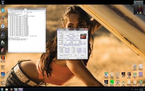

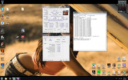

ειχα παιξει πιο παλια spi 1m και 32m με το patch του stilt αλλα δε θυμαμαι αν ποσταρα αποτελεσματα τα οποια ειναι αρκετα βελτιωμενα αλλα οχι οσο θα ηθελα πραγματικα (σε σχεση παντα με intel) !!
σκρινακι απο το patch
spi 1m χωρις το patch στα 4.5
spi 1m στα 4.5 μετα το patch
συνεχεια παμε να δουμε το spi 32m
εδω ενα παλιοτερο run στα 5209 χωρις το patch!!
και εδω αποφασισα να τρεξω spi 32m στα 4.5 αλλα με το patch!
για να κανω μια κοντρα εσωτερικη (5209 vs 4500) (τα νουμερα μιλανε μονα τους) !!

3μιση λεπτά κάτω το 32Μ και με 700Μhz λιγότερα....σημαντική βελτίωση...
