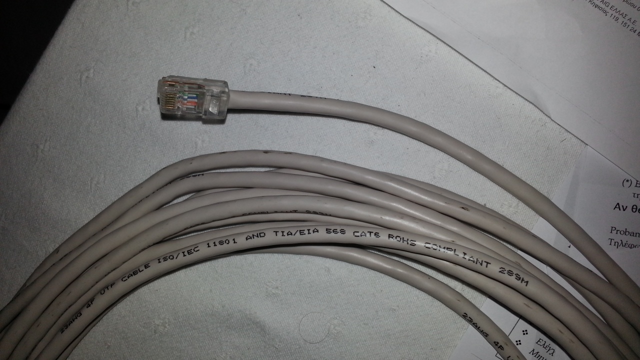

slalom Σεπτέμβριος 20, 2013 #25 Κοινοποίηση Σεπτέμβριος 20, 2013 Μα στην αγορά κυρίως 6e παίζει και δεν τερματίζεται. Μην λέμε ότι θέλουμε και πάει ο άλλος και μείνει με το καλώδιο στο χέρι.Άσε και τελευταία το έκανε ένα συνεργάτης αυτό και με έστειλε να τερματίσω και ήταν cat6e το καλώδιο και γίναμε ρόμπα. Και του το είπα και στο τηλ πριν πάω κιόλλας.Δε λεω οτι θελω, εχω περασει 300m απο το καλώδιο της παραπάνω εικόνας, το οποίο τερματίζεται σε RJ45 το κλασσικό, οχι το άλλο με τις τρυπες διαγωνια σε 2 επιπεδα. Αν θες να σου δωσω ένα κομμάτι που εχει μείνει να το δεις. 6 & 6a είναι οι κατηγορίες, διαβασε το wiki που έβαλαΥπάρχει και cat6 στο εμπόριοSent from my GT-I9300 using Tapatalk 4 Link to comment Share on other sites More sharing options...
swatoner Σεπτέμβριος 20, 2013 #26 Κοινοποίηση Σεπτέμβριος 20, 2013 Δε λεω οτι θελω, εχω περασει 300m απο το καλώδιο της παραπάνω εικόνας, το οποίο τερματίζεται σε RJ45 το κλασσικό, οχι το άλλο με τις τρυπες διαγωνια σε 2 επιπεδα. Αν θες να σου δωσω ένα κομμάτι που εχει μείνει να το δεις. 6 & 6a είναι οι κατηγορίεςΥπάρχει και cat6 στο εμπόριοSent from my GT-I9300 using Tapatalk 4Πάσο. Πολύ πιθανών έχεις δίκιο και εγώ λάθος. Link to comment Share on other sites More sharing options...
slalom Σεπτέμβριος 20, 2013 #27 Κοινοποίηση Σεπτέμβριος 20, 2013 Θα σηκωσω φωτογραφίες το βράδυ να το δειςSent from my GT-I9300 using Tapatalk 4 Link to comment Share on other sites More sharing options...
swatoner Σεπτέμβριος 20, 2013 #28 Κοινοποίηση Σεπτέμβριος 20, 2013 Θα σηκωσω φωτογραφίες το βράδυ να το δειςSent from my GT-I9300 using Tapatalk 4Δεν χρειάζεται, σε πιστεύω. Απλά όπου είδα εγώ cat6 δεν κατάφερα να τερματίσω cat5e αλλά και αν τα είδα τερματισμένα τα είδα με απογυμνωμένους πόλους με διάφορα θέματα. Link to comment Share on other sites More sharing options...

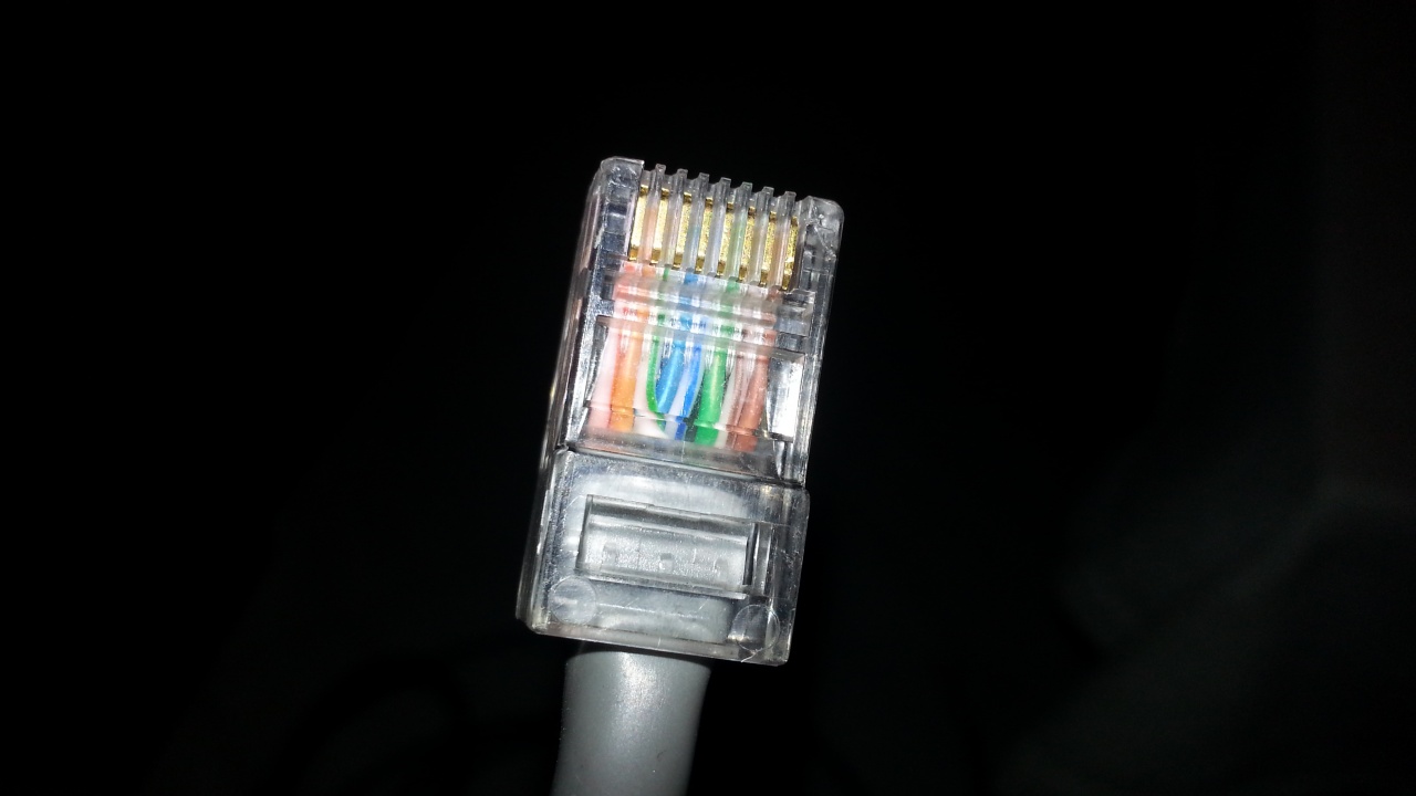

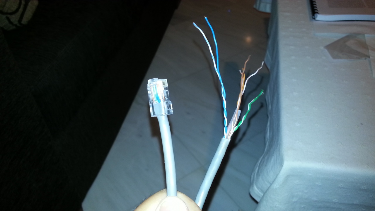

slalom Σεπτέμβριος 20, 2013 #29 Κοινοποίηση Σεπτέμβριος 20, 2013 Εδω την εχω Link to comment Share on other sites More sharing options...
swatoner Σεπτέμβριος 20, 2013 #30 Κοινοποίηση Σεπτέμβριος 20, 2013 Τερματισμενα όλα τα ζευγάρια; *GNex* Link to comment Share on other sites More sharing options...

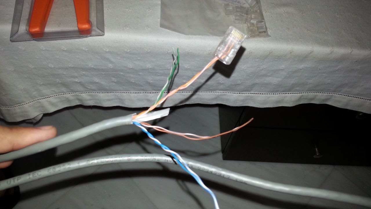

slalom Σεπτέμβριος 20, 2013 #31 Κοινοποίηση Σεπτέμβριος 20, 2013 Θες να ανεβασω και με τερματισμενο ακρο? Link to comment Share on other sites More sharing options...
YDinopoulos Σεπτέμβριος 20, 2013 #32 Κοινοποίηση Σεπτέμβριος 20, 2013 Νομίζω η δυσκολία ειναι να τερματιστούν όλα τα ζεύγη μεσα στο κλίπ, αλλα ΚΑΙ να υπάρχει λίγο απο το γκρι κομμάτι μέσα, ωστέ να το "πιάσει" το πλαστικό οταν θα γίνει crimped. Σε cat6 πολύκλωνο γίνεται με μια σχετική ευκολία. Στο μονόκλωνο, γίνεται, αλλά είναι τρομερά δύσκολο και θέλει πολυ καλό crimper για να πατηθούν τα σιδεράκια καλά! Link to comment Share on other sites More sharing options...
slalom Σεπτέμβριος 20, 2013 #33 Κοινοποίηση Σεπτέμβριος 20, 2013 Το σκουρο καλώδιο ειναι απο την κουλουρα (300m) που μπηκε στο σπίτι Το ανοιχτόχρωμο ειναι 8m κουλουριτσα τερματισμένη, απο καλώδιο που περισσεψε απο καμερες που τοποθετησαμε στη δουλεια το Γεναρη. Το δευτερο φαινεται πιο λεπτο στο χερι και στο "δουλεμα" και θελει καλο πατημα με το crimper για να πιασουν τα καλωδια. Το πρωτο ειναι ελαχιστα πιο δυσκαμπτο (ετσι μου φαινεται τουλαχιστον), αλλα έχει πιο καλη και πιο σφιχτή συνδεση με το βυσμα. Θελει και καλυτερη προετοιμασια για να φτάσει η μονωση εκει που πρέπει και να τερματιστει. Ελπιζω να σας καλυψα ολους Link to comment Share on other sites More sharing options...
