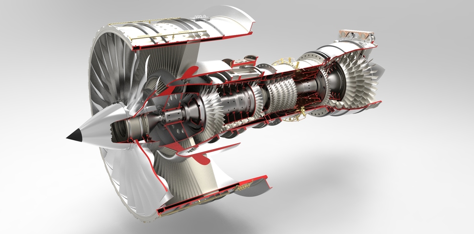

Οριστε ενα σχεδιακι φτιαγμενο σε phenom 940:jump1::jump1::jump1::p
