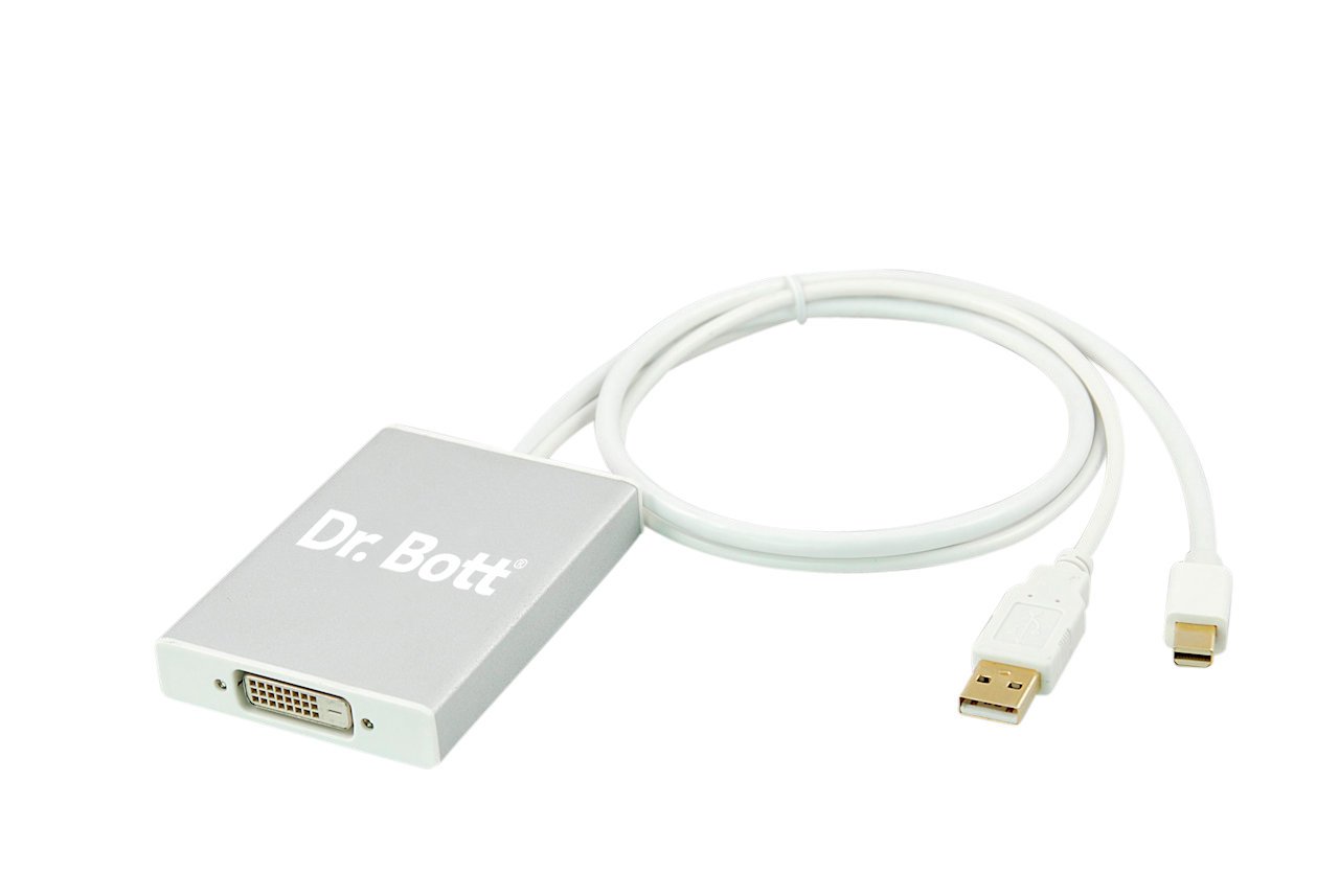

Έχω την έκδοση με το mini-DP, από τον Dr. Bott:
Και είμαι πολύ ευχαριστημένος, απλά το Mac Mini (miniDP) θα φύγει και θα αντικατασταθεί από μητρική (DP) και δεν μ'αρέσει να βάζω αντάπτορες πίσω από αντάπτορες.
