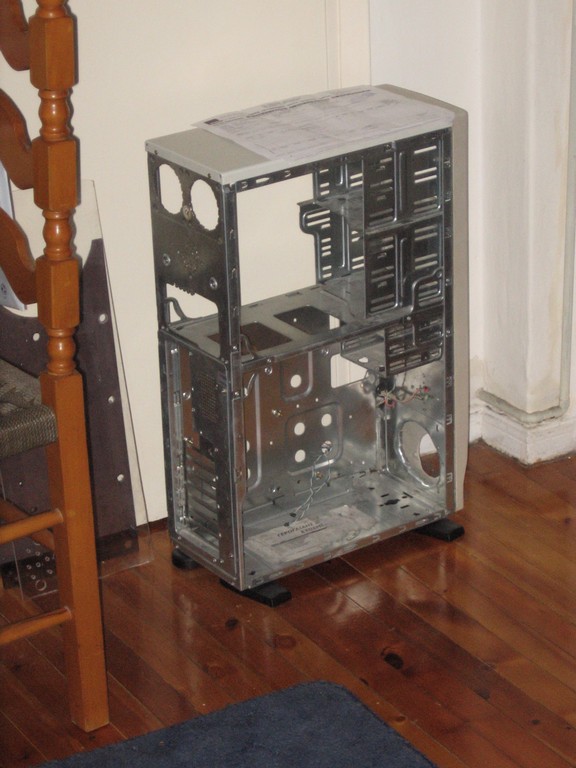

[ATTACH]4181[/ATTACH]
για τους άπιστους, υπάρχει και η απόδειξη στο πάνω μέρος του κουτιού :p

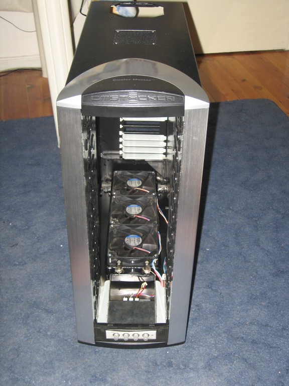

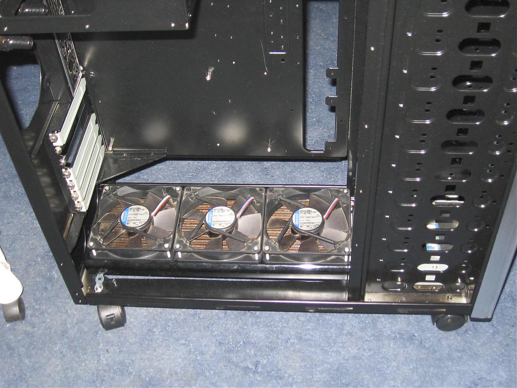

Τοποθέτηση του τριπλού ψυγείου στον πάτο
[ATTACH]4183[/ATTACH]
Από το πλάι
[ATTACH]4184[/ATTACH]

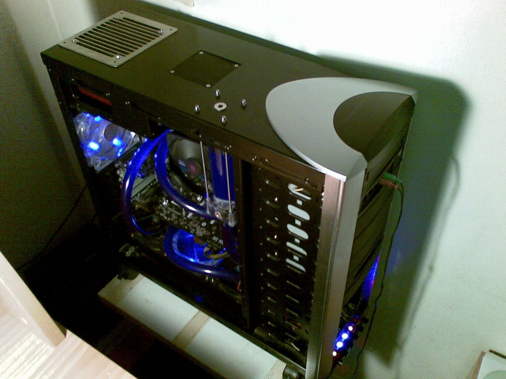

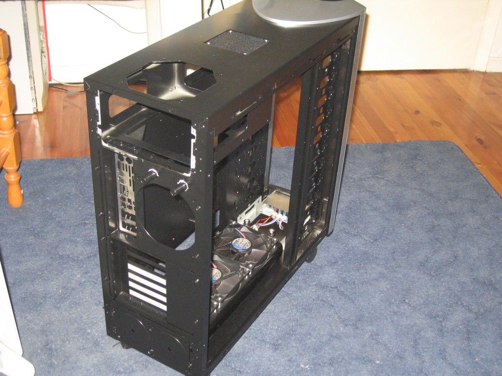

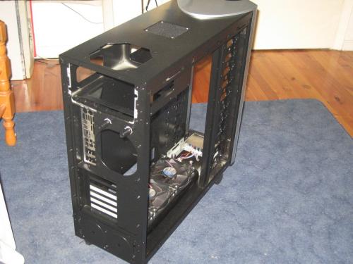

Και πάλι η τρυπάρα στην κορυφή. Η φώτο αδικεί πολύ το κουτί αλλά δεν έχω εμπειρία από φωτογραφία.
[ATTACH]4185[/ATTACH]

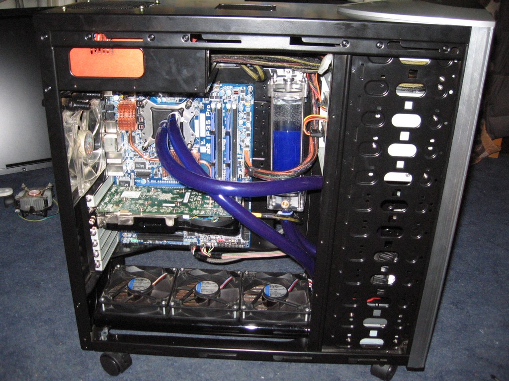

Η επιλογή για την τοποθέτηση του τανκ πάρθηκε από το κουτί του Αντρέα.
Και πάλι η συμβολή του Μιχάλη καθοριστική για να βγούν τα ρακόρ από το κάτω μέρος έτσι ώστε να βολεύει καλύτερα.
[ATTACH]4186[/ATTACH]

Με μια πιο προσεκτική ματιά, τελικά διαπιστώνω ότι ο Πάρης είχε δίκιο, και το τανκ εκεί δυσκολεύει κάπως το γέμισμα-άδειασμα της υδρόψυξης.
Προσπαθώντας να κρύψω και τα καλώδια του τροφοδοτικού δυσκολεύει κι άλλο η κατάσταση.

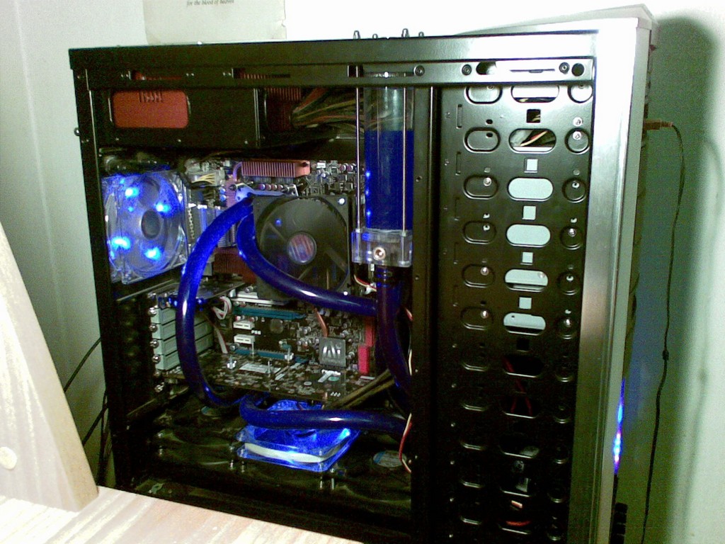

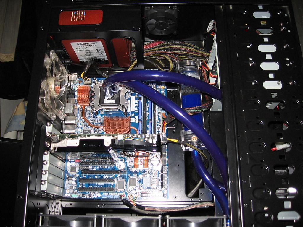

[ATTACH]4187[/ATTACH]
Η θέση είναι επίσης οριακή και για full size κάρτες γραφικών.

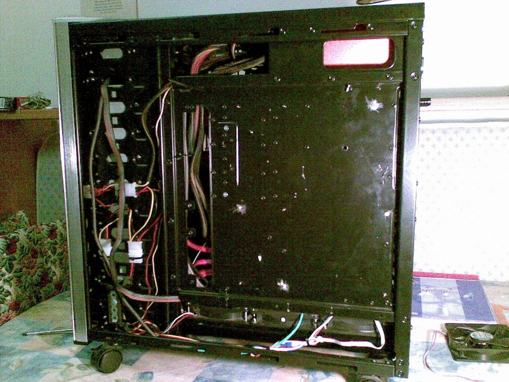

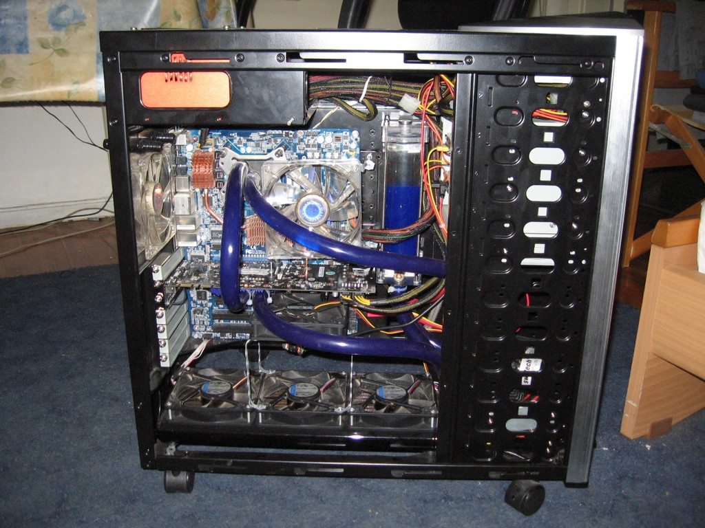

Και λίγο cable management από την πίσω μεριά στα πρότυπα του xrist και είμαστε jet!
[ATTACH]4191[/ATTACH]

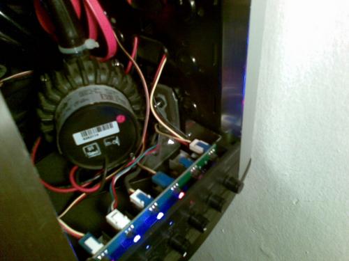

Φώτο από την αντλία coming right up
[ATTACH]4192[/ATTACH]
Είναι στερεωμένη με μια γωνία στα δεξιά. Εκατέρωθεν υπάρχουν λαστιχένιες ροδέλες και λίγο mousepad για την αποφυγή κραδασμών.
Η κάτω πλευρά της γωνίας βιδώνει στην δεξιά από τις τρύπες που έχει για στήριξη η αντλία (πάλι mousepad από κάτω και ροδέλα από πάνω).
Μέχρι και το 5 να πάει, δεν υπάρχουν κραδασμοί.
Το νερό Τζώρτζ είναι WFI με 3 σταγόνες Betadine.
To εφέ δημιουργείται από το UV διαχωριστικό που έχει βάλει ο Μιχάλης στο τάνκ :)
