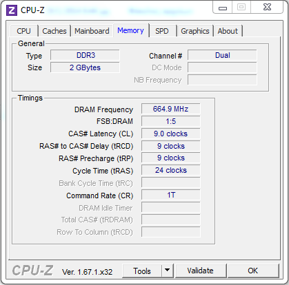

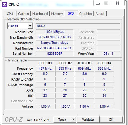

Miα ερωτηση και απο εμενα, εχω αυτη την μητρικη asus p8h61 m-le, οι μνημες αυτες μπορουνε να συνεργαστουνε με την συγκεκριμενη μητρικη, επειδη υπαρχουνε καποιες διαφορες, κυριως στα volt, θα υπαρξει προβλημα?
Eυχαριστω.

Όπως σου ανέφερε o pnick μητρική σου πάει max 1333
από την σελίδα της μητρικής σου
2 x DIMM, Max. 16GB, DDR3 1333/1066 Hz Non-ECC, Un-buffered Memory
Dual Channel Memory Architecture
οι μνήμες που έβαλες θα σου τρέξουν max 1333 που είναι και to jedec τους στα 1.5V
''Παράμετροι Χρονισμών: JEDEC: DDR3-1333 CL9-9-9 @1.5V, XMP Profile #1: D3-1866 CL9-11-9 @1.65V, XMP Profile #2: D3-1600 CL9-9-9 @1.65V.''
Στα volt που ρωτάς όχι δεν θα είχες θέμα σε περίπτωση που υπόστηριζε η μητρική σου τα 1866mhz
(σ'αυτά τα mhz οι μνήμες για να δουλέψουν σωστά και να μην κρασάρει το μηχάνημα θέλουν 1,65V)
