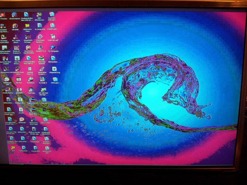

ΟΚ, θα σου πώ τι συνάντησα και πώς το έφτιαξα και πράττεις αναλόγως διάθεσης/budget.
Σε LG 245Wp φίλου, άρχισε να του κάνει κόλπα τέτοιου είδους, μέχρι που έγινε μόνιμο το solarize :

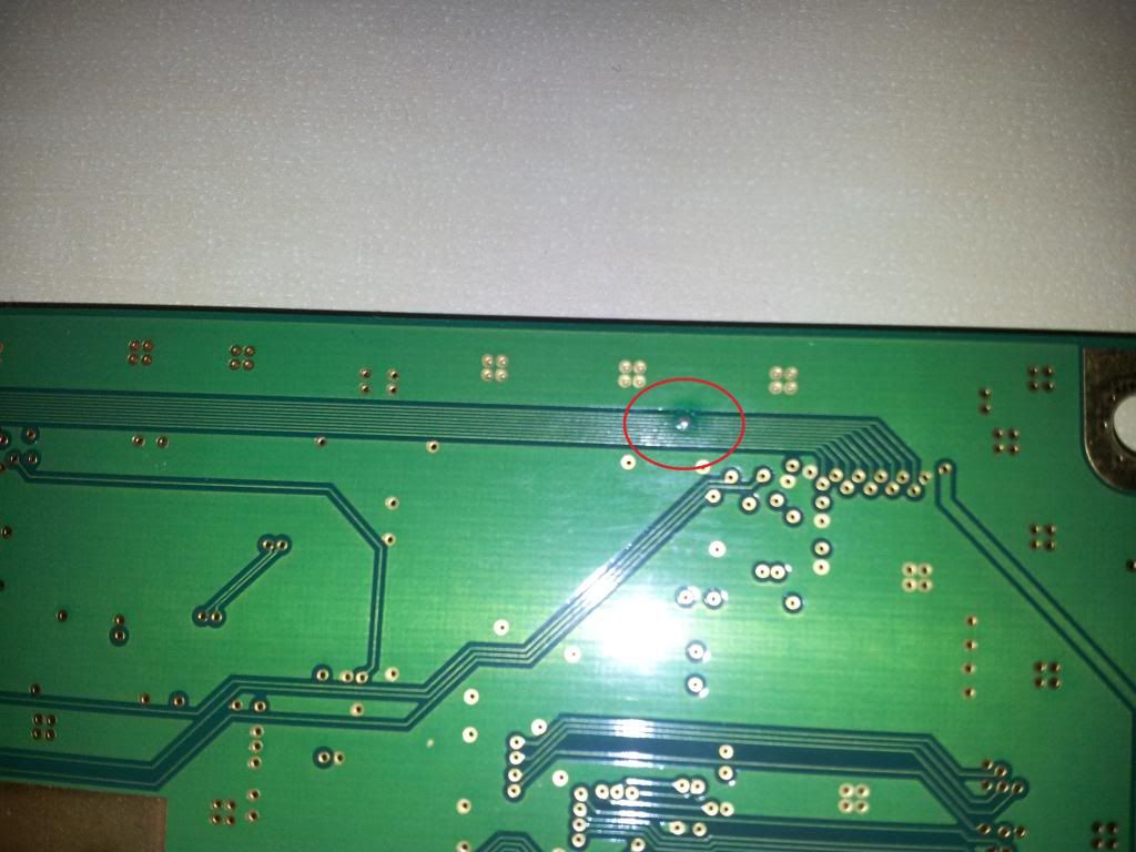

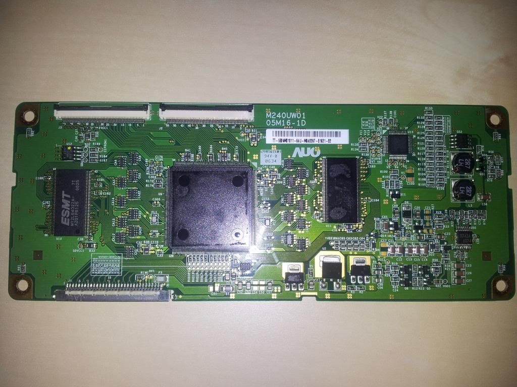

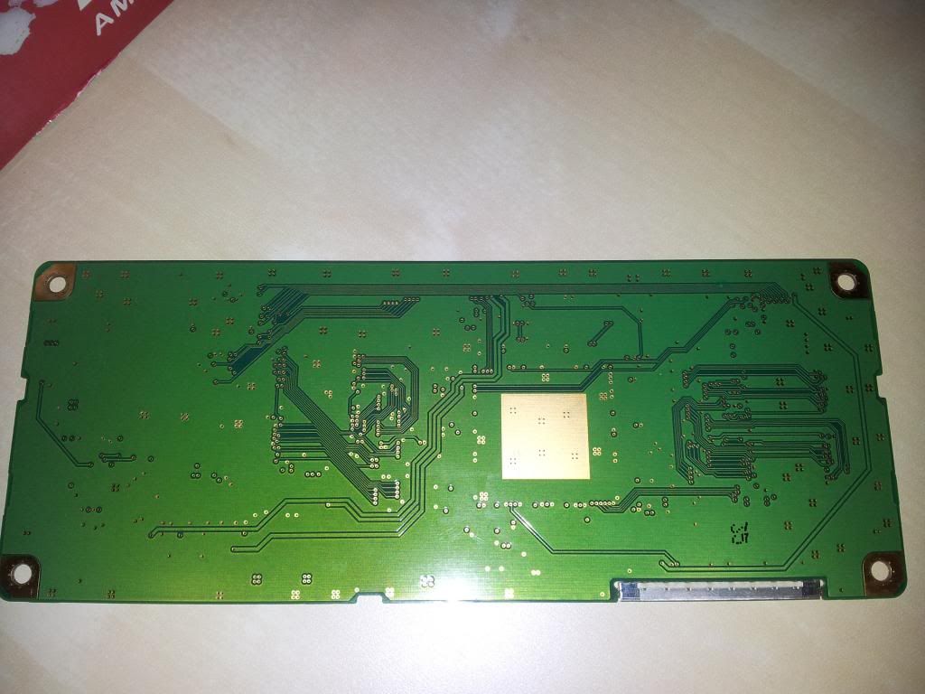

Μετά από αρκετό ψάξιμο και αφού δεν απέδωσε ο έλεγχος του εσωτερικού για εμφανείς βλάβες και αφού το μάτι μου πέφτει στάνταρ πάνω στις μ@λακίες, είδα αυτό :
2th_zpsfe6bf637.jpg~original
3th_zps3a846eae.jpg~original
4th_zps76fe2cb5.jpg~original
To board που δείχνω λέγεται T-Con και το δείχνει και ο τύπος στο video που έβαλες.
Το φουσκωματάκι αυτό στην πίσω του μεριά, έκοβε 4 κανάλια της πλακέτας.
Και για καλή μας τύχη βρήκαμε και ανταλλακτικό
Οπότε το αντικατέστησα και έπαιξε μια χαρά.
Τώρα κατά το πρόβλημα που λέει ο τύπος, δεν κάνει solarize, αλλά τα ribbons πάνω στο panel είναι οριακά κολλημένα και κάνουν αυτό το σφάλμα.
ΑΝ βλέπεις το ίδιο με αυτό που σου έγραψα καλό θα ήταν να ρίξεις μια ματιά στα ενδότερα για εμφανείς βλάβες, ίσως να είναι ίδια η λύση. Από όσο έχω ψάξει το solarize γενικά οφείλεται στο T-Con board, πάντως.
