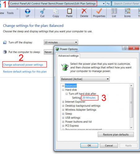

Εχω ακριβώς το ίδιο πρόβλημα με έναν SAMSUNG HD103UJ, ''παγώνει'' σε άσχετες χρονικά μεταξύ τους στιγμές και ''ξεπαγώνει'' μόνο όταν πάω να κάνω access π.χ σε ενα subdirectory του δίσκου,
Τσεκαρε το "Turn off hard disk" option στα power settings, που απο default ειναι στα 20 λεπτα.
Aν σου ειναι ετσι, βαλτο σε π.χ. 1000 λεπτα και δες μηπως διορθωνεται το θεμα σου.
