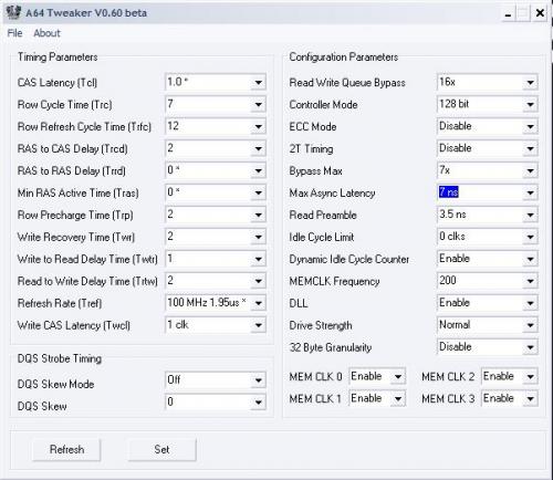

περασα απο πολλες αλαγες και ενα ενα σφιξιμο τα timmings και καθε φορα επαιρνα και κατι λιγο. το θεμα ειναι οτι μπορω να παιξω με trtw=1 και async=6 αλλα με καποιες αλαγες,
παντως αυτα μεχρι τωρα εχουν δωσει τα καλα score. (το ξερω οτι ειναι παρανοικα σφιχτα, και δεν εχεις αδικο στο να αναρωτιεσαι αν δινουν η κοβουν) πολλες φορες σε αλλα μου setup τα tcl=1 trrd=0 tras=0 δεν εχουν δωσει απο τιποτα μεχρι και χειροτερα νουμερα, αλλα εδω ο FX γουσταρει)
anyway δεν δινουν -20 sec τα παραπανω timmings αλλα και τα 4-5 που ισως δωσουν ειναι συμαντικα, εχω αρχησει να κλεβω second απο παντου!
(δεν ειδες το κορυφαιο ομως, drive streangth normal, aka τα level ειναι 8-3)

@esdee το tRTW μέχρι τα πόσα παίζει 1;
Τα BH που σου λέω πάνε 267@3.62 32Μ stable με tRTW =1 και βέβαια 13άρι tRFC αλλά με 1.5 CAS χλωμό το βλέπω εκεί πάνω. Οπότε πάνω κάτω τα ίδια;
δεν ειναι θεμα μνημων το trtw=1 δυστηχως. ειναι θεμα IMC και επειδη η ταχυτητα του αυξανεται με και με τα MHz του CPU εκει πανω ειναι λιγο ζορικα. με τις ιδιες μνημες και winchester εχω παιξει και full MHz με trtw=1

βαγγο μου το Trtw για μενα ειναι MUST , και δεν επιδεχεται αλλαγης ΠΟ-ΤΕ
παντως βαγγο εγω το level 8 το εχω πολυ σε υποληψη , δεν ξερω για σενα , εχω παρει καταπληκτικα αποτελεσματα...

και τα δυο ειναι θαυμα για μενα που παιζουν τοσο ψηλα.γιατι αν κανω πως βασω με αερα τον FX που ο IMC πεταει τοτε μπορει να σας πεσουν τα μαλια απο τα timmings :upside:
Αρχική απάντηση από BeetleJuice
παντως το trtw=1 δεν δινει και τοσο σε 32m, κανε μια μικρη δοκιμη να δεις ;)
παιδια και εγω τα εχω πολυ σε υποληψη και δινουν αποτελεσματα, αλλα ειναι ΠΟΛΥ ζορικα τα πραγματα να παιξει τοσο ψηλα και σε τοσο κρυο!

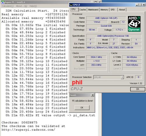

phil.....μηπως ο δικος σου ειναι ιδιος με αυτον εδω??
θα το εχες δει φανταζομαι αλλα πως και δεν εχεις ποσταρει κοντα στα 3600?(αν οχι κοντα στα 3700?)
μηπως τελικα τα Μηζ γιναν στραγαλια για μερικους μερικους??
Link to comment
Share on other sites
Αρχική απάντηση από ΝTG [Σήμερα, στις 11:31]
Βασικα δεν φαινεται να ειναι τοσο καλο κομματι σαν αυτον στο XS,γιαυτο και δεν εχω δοκιμασει max post.
Καποια στιγμη,θα ηθελα να τον δοκιμασω και πανω στο διβαθμειο του Βαγγελη,αλλα που χρονος:(
Δε φτανει που εχω το baby-sitting,με χωσανε αυτη τη βδομαδα και στην εκθεση μοτοσυκλετας:giveup:
