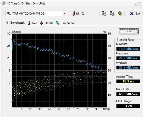

tristeno1416003162 Νοέμβριος 29, 2004 Author #13 Κοινοποίηση Νοέμβριος 29, 2004 Λοιπόν έκατσα και έτρεξα αρκετά benches και τελικά το πιο απλό και πληροφοριακό για τον δίσκο είναι τοhttp://www.hdtune.com/το οποίο δίνει πολλές πληροφορίες και για τον δίσκο και για την χρήση της CPU και δίνει και sceenie. Ότι πρέπει. Και είναι και freeware οπότε όλοι μπορούν να το δοκιμάσουν.Πολύ καλό το speadsheet. Μάλλον πρέπει να αφαιρέσουμε μερικές στήλες και να προσθέσουμε μερικές άλλες.Πρόταση για την μπαταρία? Να αφήσουμε το Prime? Link to comment Share on other sites More sharing options...

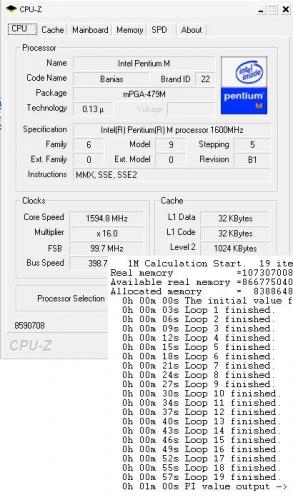

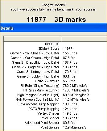

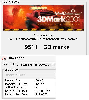

tristeno1416003162 Νοέμβριος 30, 2004 Author #14 Κοινοποίηση Νοέμβριος 30, 2004 screenie για τον δίσκο. Link to comment Share on other sites More sharing options...
tristeno1416003162 Νοέμβριος 30, 2004 Author #15 Κοινοποίηση Νοέμβριος 30, 2004 και η VGA default 9600 Link to comment Share on other sites More sharing options...
tristeno1416003162 Νοέμβριος 30, 2004 Author #16 Κοινοποίηση Νοέμβριος 30, 2004 και pi με το cpuz Link to comment Share on other sites More sharing options...
